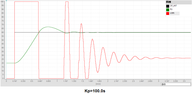

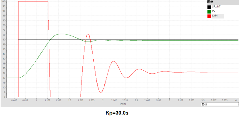

比例作用可成比例地反映控制系统的偏差,偏差一旦产生,比例部分立即产生控制作用,以减小偏差。偏差为零时,比例控制作用也为零,因此比例作用是基于偏差进行调节的,即为有差调节。
比例作用的强弱与比例系数Kp成正比,Kp越小,比例作用越弱;Kp越大,比例作用越强。增大Kp,比例作用增强,系统动态响应加快,消除误差的能力增强,但超调量变大;减小Kp,比例作用减弱,系统动态响应减慢,但稳定性会有所提高。
1.2 比例系数Kp对控制效果的影响
在相同的设定值阶跃变化的情况下,仅启用比例作用,暂不启用积分作用和微分作用,进行调节。对比例系数Kp取不同的数值,以下几张图表明了不同的Kp对应不同的控制效果。

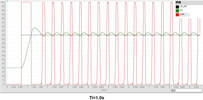

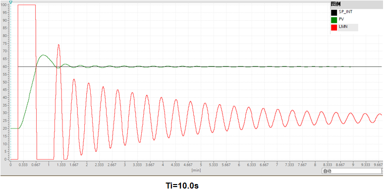

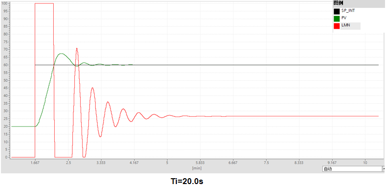

只要偏差存在,积分作用就进行,即对误差进行积分,使输出继续增大或减小,直到偏差为零,积分作用保持不变,达到无差调节的效果。
积分作用的强度与积分时间Ti成反比,Ti越小,积分作用越强;Ti越大,积分作用越弱。减小Ti,积分作用增强,输出变化加快,系统稳定下降,易引起或加剧震荡;增大Ti,积分作用减弱,输出变化减缓,稳定性上升,但稳态时间会随之变长。
2.2 积分时间Ti对控制效果的影响
在相同的设定值阶跃变化的情况下,启用比例作用和积分作用,暂不启用微分作用,进行调节。取比例系数Kp=30.0,对积分时间取不同的数值,以下几张图表明了不同的Ti对应不同的控制效果。

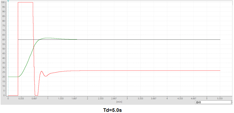

比例作用和积分作用均是在偏差信号产生后去进行调节以消除偏差,而微分作用可以反映系统偏差信号的变化率,即在偏差出现之前,产生超前的控制效果。对于具有滞后特性的被控对象,可加入微分环节。
微分作用的强度与微分时间Td成正比,Td越大,微分作用越强;Td越小,微分作用越弱。增大Td,微分作用增强,系统动态响应加快,系统达到稳态所需的时间缩短,但易出现系统震荡,稳定性下降。
3.2 微分时间对控制效果的影响
在相同的设定值阶跃变化的情况下,启用比例、积分和微分作用,进行PID调节。取比例系数Kp=30.0,积分时间Ti=20.0s,对微分时间取不同的数值,以下几张图表明了不同的Td对应不同的控制效果。
根据以上步骤,本次PID参数整定结果为:Kp=30.0,Ti=20.0s,Td=5.0s
