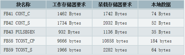

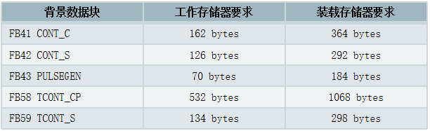

2. 通过软件指令块,S7-300 CPU支持多少个PID回路?
取决于两方面的因素:存储器要求和执行时间要求:
(1)存储器要求:S7-300的软件PID指令FB41"CONT_C" F、B42"CONT_S" 、FB43"PULSEGEN 、FB58"TCONT_CP" 、FB59"TCONT_S"均为功能块,会占用CPU工作存储器、本地数据和装载存储器的空间;
这些块的调用会生成背景数据块,同样会占用CPU工作存储器的装载存储器的空间。
因此,调用多个PIID回路,需要保证CPU的工作内存和MMC的装载内存满足多个回路的指令块及其背景数据占用的存储器空间。指令块及其背景数据块占用的存储空间请参考以下表格:

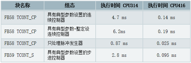

(2)执行时间要求:S7-300的软件PID指令在CPU内进行,会占用CPU的循环扫描时间,调用多个PID回路,需要保证指令块的执行时间乘以控制器数量满足相关的工艺需求。指令块的执行时间请参考以下表格:

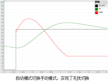

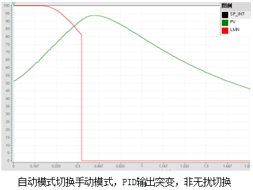

5. FB41 CONT_C的操作模式从自动切换为手动时,如何实现无扰切换?

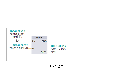

FB41从手动模切切换到自动模式,为无扰切换,即在切换过程中保证PID输出不突变;从自动模式切换到手动模式为非无扰切换,若要实现无扰切换,需要编程处理:在MAN_ON=0、即自动模式下,把自动模式下的输出LMN给到MAN;当MAN_ON=1、即切换为手动模式时,该MOVE指令会断开执行,手动模式的输出MAN保持为自动模式最后的输出LMN。

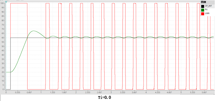

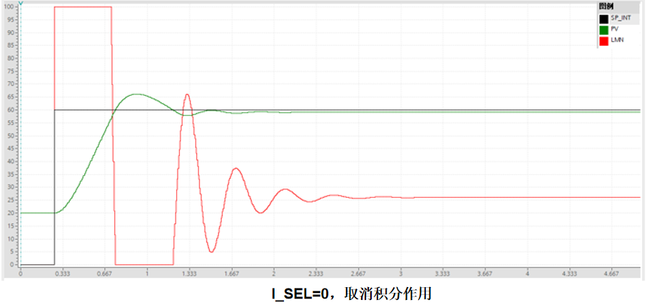

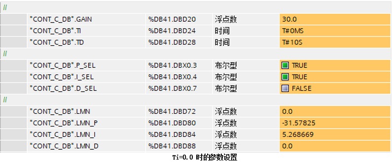

6. FB41 CONT_C的积分时间Ti设置为零,为什么系统出现震荡?
设置积分时间Ti为零,积分作用没有被取消、反而达到了最强的积分作用,过强的积分作用易引起系统震荡
若要取消积分作用,应设置FB43的参数I_SEL=0
