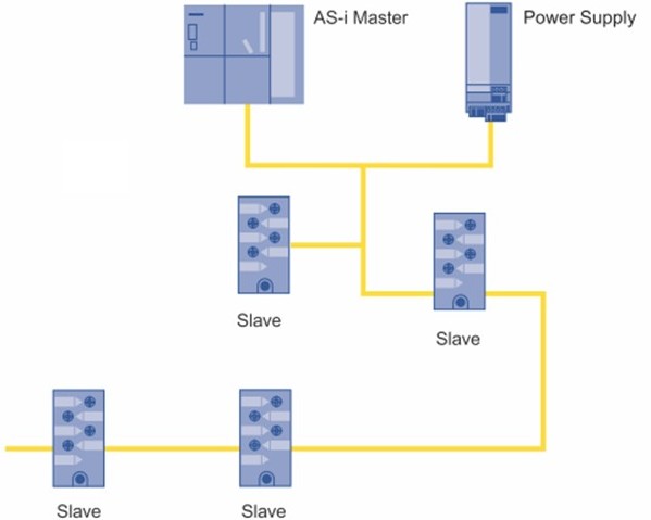

网络结构
一个完整的 AS-i 网络由 AS-i 电源,AS-i 主站和 AS-i 从站组成,如图2所示:
图2. 网络基本结构
可能的网络结构有总线形、星形和树形,如图3、图4、图5所示:

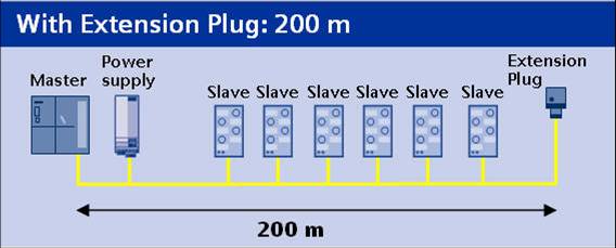

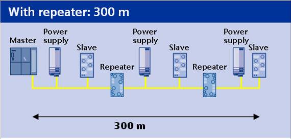

扩展距离
ASI网络扩展设备:
1. ASI repeater 功能:再生信号+提供电流,可以扩展100m;因ASI网络循环时间要求:5ms/10ms ,一个串行网络最多仅有 2个 repeater,扩展到300M;
2. 扩展插件:扩展 200m 检测ASI网络电压,无源器件,即终端电阻功能。
3. 使用 2 个 Repeater,3个 扩展插件时,网络最长距离 600m。
可能的扩展长度如图6、图7、图8、图9所示:

图7. 配置两个中继器
图8. 配置一个扩展插件
