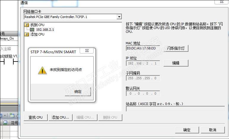

  如果使用STEP 7 Micro/WIN SMART查找CPU无法找到或者可以找到CPU,但是点击“确定”时出现以下对话框,如图1,所示。
图1. 端口无法打开

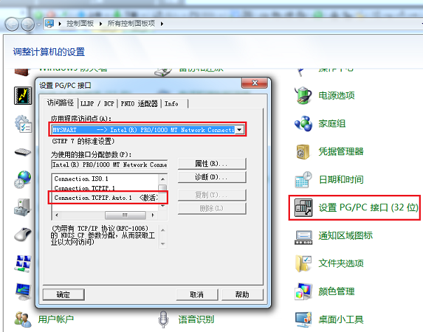

当编程软件弹出上述对话框时,我们需要在操作系统的控制面板中,打开“设置PG/PC 接口”,确保“MWSMART”应用程序访问点选择的是当前PC机使用的以太网卡,如图2.所示。
图2. 设置MWSMART 应用程序访问点

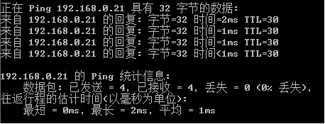

  ping指令确认电脑是否和CPU物理连接正常
注意:电脑的IP地址需要和CPU的IP地址在同一网段
如果ping结果显示类似如下图3.,表示物理连接没有问题。
图3.ping物理连接正常

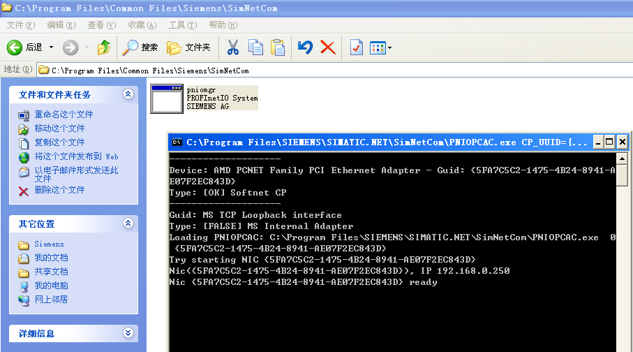

  检查360安全卫士、金山卫士以及QQ管家等软件是否对操作系统的启动进程进行了优化设置,是否禁用了西门子软件所需的应用进程。
图5.中PNIOMGR进程不能被禁用,如果禁用将导致搜索不到S7-200 SMART CPU。需要恢复启动该进程,并重启再次电脑测试。
图5.PNIOMGR进程被禁用
另外,我们也可以手动启动该进程,然后在测试能否搜索到S7-200 SMART CPU ,如图6.所示。PNIOMGR进程默认存放路径C:\Program Files\Common Files\Siemens\SimNetCom(Windows XP 操作系统)
或C:\Program Files\Common Files\Siemens\Automation\Simatic OAM\bin(Windows WIN7操作系统)。

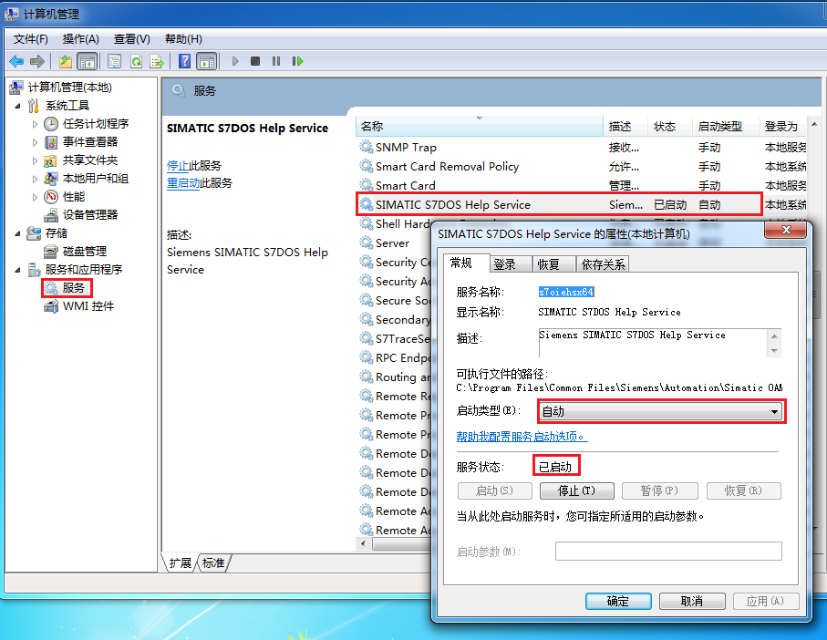

  在计算机管理的服务中,找到SIMATIC S7DOS HELP SERVICE或者S7DOS HELP SERVICE等服务,需要确保该服务为自动状态并且已经启动,如图7.所示。
图7.S7DOS HELP SERVICE需要被启动

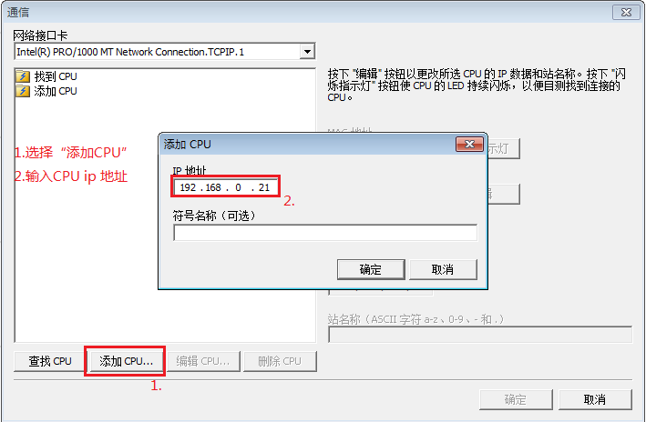

  检查以上步骤,如果依然查找不到CPU,如果已经知道CPU IP 地址的情况下,可以通过直接添加CPU的IP地址的方式来连接,如图8. 所示。
图8.添加CPU方式

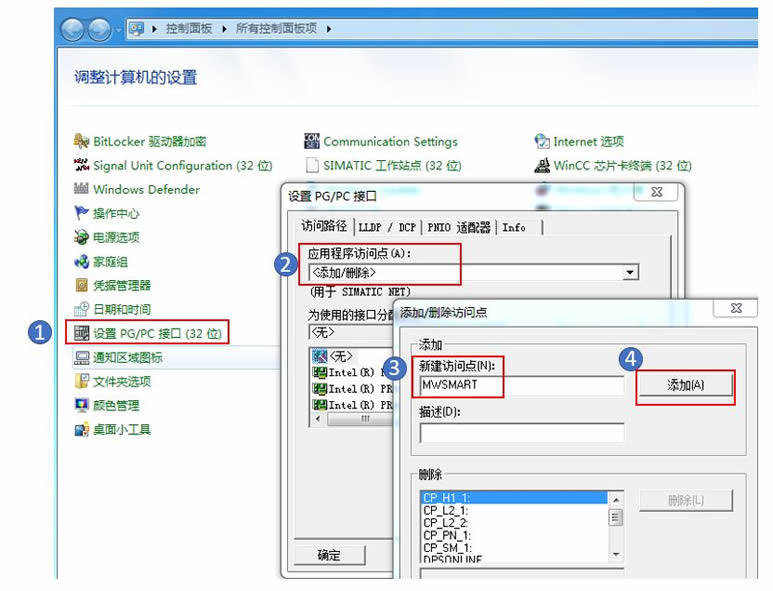

无应用程序访问点怎么办
当使用编程软件搜索PLC时,有时会出现“未找到指定的访问点”,一般是由于软件和系统不兼容或者软件之间存在冲突导致。
打开计算机控制面板,选择“设置PG/PC接口”,在应用程序访问点中查看是否有访问点“MWSMART”,若有则选择该访问点,若没有则手动添加MWSMART访问点。

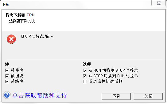

标准型 CPU 使用 USB-PPI 电缆可以搜索到 CPU,下载时报错 “ CPU 不支持该功能 ”?
首先标准型 CPU 在任何固件版本都支持使用以太网口进行编程下载程序;
如果使用 USB-PPI 电缆下载程序出现报错,使用以太网线连接 PLC ,查看 PLC 信息,检查 CPU 实际固件版本。如果是不是 V2.3 版本,使用存储卡升级固件到 V2.3 及以上,才可以使用 USB-PPI 电缆下载程序。否则有可能出现上图报错。
