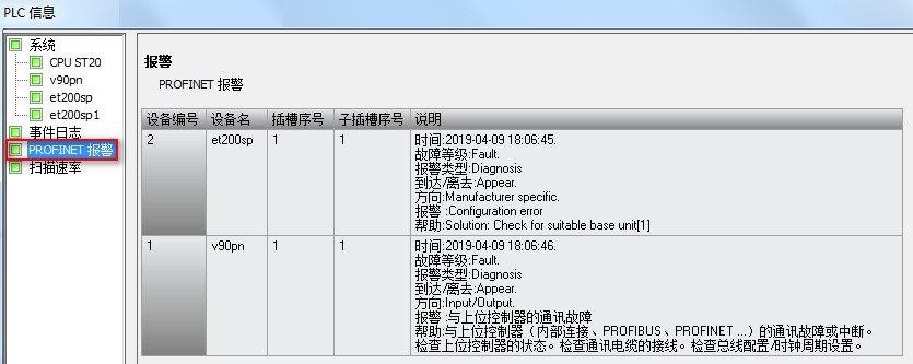

④为PROFINET报警

6、查看PROFIENT报警,显示 PROFINET相关的警告信息:设备编号、设备名称、插槽编号、子插槽编号以及警告描述。如图5.所示
图5.PROFINET报警

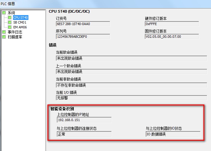

S7-200 SMART 作为智能设备时,可以通过PLC信息查看智能设备的状态,如图6.所示
图6.智能设备诊断
也可以在事件日志中查看,如图7.所示。
图7.事件日志查看诊断

| SMB1936 | SMB1936 | - | 智能设备与控制器连接状态 | 每字节的数值对应每个设备的状态。 | 00H:未组态。 80H:正常。 81H:未连接。(智能设备未连接控制器。) 82H:诊断。(智能设备与控制器已经连接,但智能设备的组态与上位控制器不匹配) |
| SM1937.0 | SM1937.0 | - | 智能设备IO数据状态 | IO数据状态 | 0为正常;1为数据错误 |
