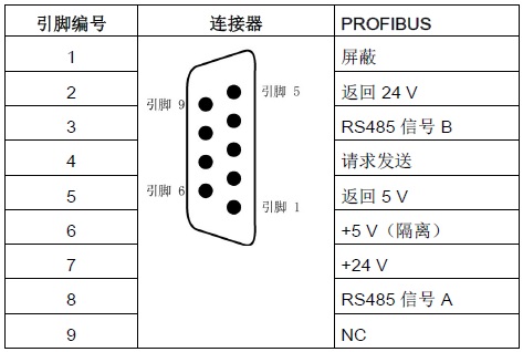

CPU 通信端口引脚分配
1.S7-200 SMART CPU 集成的 RS485 通信端口(端口0)是与 RS485 兼容的9针 D 型连接器。CPU 集成的 RS485 通信端口的引脚分配如表1. S7-200 SMART CPU 集成 RS485 端口的引脚分配表所示。
连接器引脚标号信号引脚定义
image.png1屏蔽机壳接地
224V 返回逻辑公共端
3RS-485 信号 BRS-485 信号 B
4发送请求RTS (TTL)
55V 返回逻辑公共端
6+ 5V+5 V,100 Ω 串联电阻
7+24V+24 V
8RS-485 信号 ARS-485 信号 A
9不适用10 位协议选择(输入)
外壳屏蔽机壳接地

EM DP01通讯端口引脚分配
EM DP01 上的 RS485 串行通信接口是一个 RS485 兼容的九针迷你 D型插口,与欧洲标准 EN 50170 规定的 PROFIBUS标准一致,下图介绍了通讯端口的引脚分配。
图 2. S7-200SMART EM DP01通讯端口的引脚分配

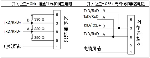

网络连接器上两组连接端子,用于连接输入电缆和输出电缆。网络连接器上具有终端和偏置电阻的选择开关,网络两端的通信节点必须将网络连接器的选择开关设置为 On ,网络中间的通信节点需要将选择开关设置为 Off 。典型的网络连接器终端电阻和偏置电阻接线如表 4. 网络连接器终端和偏置电阻所示。
表 4. 网络连接器终端和偏置电阻

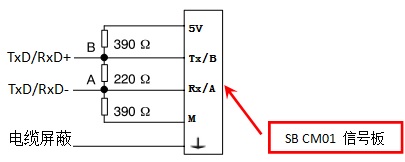

使用 SB CM01 信号板可用于连接 RS485 网络,当信号板为终端通信节点时需要接终端电阻和连接偏置电阻,典型的电路图如图 6. SB CM01 信号板终端和偏置电阻接线图所示。
图 7. SB CM01 信号板终端和偏置电阻接线
注意:
● 终端电阻用于消除通信电缆中由于特性阻抗不连续而造成的信号反射。信号传输到网络末端时,如果电缆阻抗很小或者没有阻抗的话,在这个地方就会引起信号反射。消除这种反射的方法,就是在网络的两端端接一个与电缆的特性阻抗相同的终端电阻,使电缆阻抗连续。
● 当网络上没有通信节点发送数据时,网络总线处于空闲状态,增加偏置电阻可使总线上有一个确定的空闲电位,保证了逻辑信号 “0”、“1” 的稳定性。

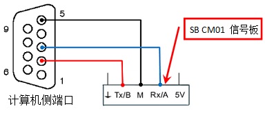

RS232 连接
RS232 网络为两台设备之间的点对点连接,最大通信距离为15m,通信速率最大为 115.2 Kbit/s 。RS232 连接可用于连接扫描器、打印机、调制解调器等设备。SB CM01 信号板通过组态可以设置为 RS232 通信端口,典型的 RS232 接线方式如图 7. SB CM01 信号板 RS232 连接图所示。
图 8. SB CM01 信号板 RS232 连接

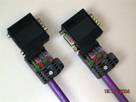

网络连接器
网络连接器主要分为两种类型:带和不带编程口的。不带编程口的插头用于一般联网,带编程口的插头可以在联网的同时仍然提供一个编程连接端口,用于编程或者连接HMI等。
图4. 左侧为不带编程口的网络连接器(订货号:6ES7 972-0BA52-0XA0)
右侧的是带编程口的网络连接器(订货号:6ES7 972-0BB52-0XA0)

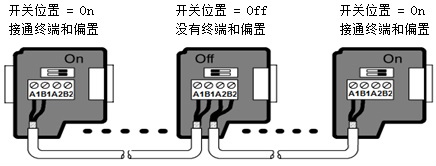

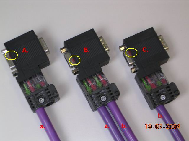

线型网络结构
通过PROFIBUS电缆连接网络插头,构成总线型网络结构。
图5. 总线型网络连接
在上图中,网络连接器A、B、C分别插到三个通信站点的通信口上;电缆a把插头A和B连接起来,电缆b连接插头B和C。线型结构可以照此扩展。
注意圆圈内的"终端电阻"开关设置。网络终端的插头,其终端电阻开关必须放在"ON"的位置;中间站点的插头其终端电阻开关应放在"OFF"位置。
