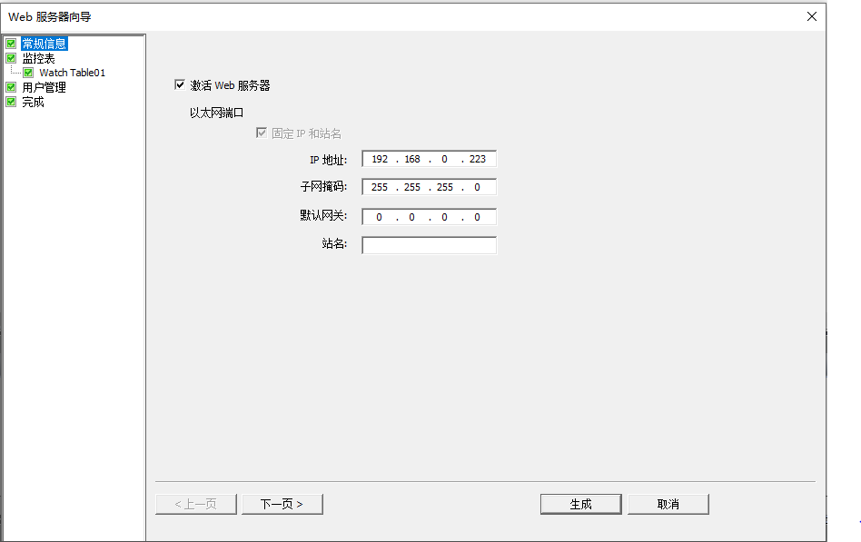

2.1 激活Web服务器
通过 Web 服务器向导激活Web 服务器。要激活Web服务器,请按以下步骤操作:
1 打开Web服务器向导。
2 在 Web 服务器窗口中,选择"激活 Web 服务器"(Activate Web Server)。
3 输入要连接的CPU模块的IP地址和站名,其中站名可选,如下图所示。需要注意的是,如果激活Web服务器,则S7-200 SMART CPU只能使用固定IP。
注: 通过 PPI 下载更改名称或 IP 地址后,务必对 CPU 执行暖启动或上电。否则,更改将不生效。
4 单击"下一页"(Next) 继续 Web 服务器组态,或单击"生成"(Generate) 保存并完成组态。如果未设置 Web 服务器用户,则可以访问目标设备的"简介"和"起始"页面。要访问其它页面,必须组态一个或多个用户。

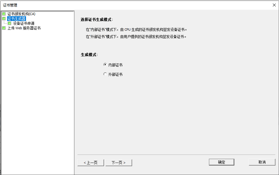

以内部证书为例来说明如何下载证书,在"内部证书"模式下,证书管理会为 CPU 授予生成 CA 的权限。设备证书由内部 CA 签名。要通过内部模式下载证书,请按以下步骤操作:
1 在 STEP 7-Micro/WIN SMART 与 CPU 之间建立通信。
2 打开工具-证书管理;
3 选择"内部证书"(Internal Certificate) 作为生成模式。点击“下一页(Next)”。
4 输入设备证书的参数,如果希望 CPU 在设备证书过期时自动对其进行延期,请选中"自动延期"(Auto extension)前面的复选框。可以设置主题别名,将当前CPU IP添加到SAN列表中。
5 单击"下载证书"(Download Certificate)。该证书为 CPU 授予生成 CA 以及分配设备证书的权限。
6 在确认页面中单击"确定"(OK) 。
7 下载完成。

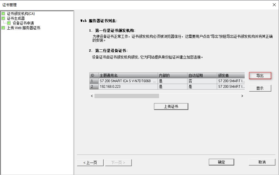

4.获取CA证书
要从浏览器访问 Web 服务器,需要在 Internet 选项中安装证书颁发机构 (CA) 证书。可通过以下方式获取证书颁发机构的证书。
1 与 CPU 建立以太网通信。
2 打开证书管理向导
3 在导航窗格中选择"上传 Web 服务器证书"(Upload Web server certificates)。
4 单击"上传证书"(Upload Certificate)。上传完成后会显示证书颁发机构及设备证书。
5 要显示证书,请在表格中将其选中,然后单击"显示"(Show)。
6 要导出证书,请在表格中将其选中,然后单击"导出"(Export),再导航到目标文件夹,之后单击"保存"(Save)。

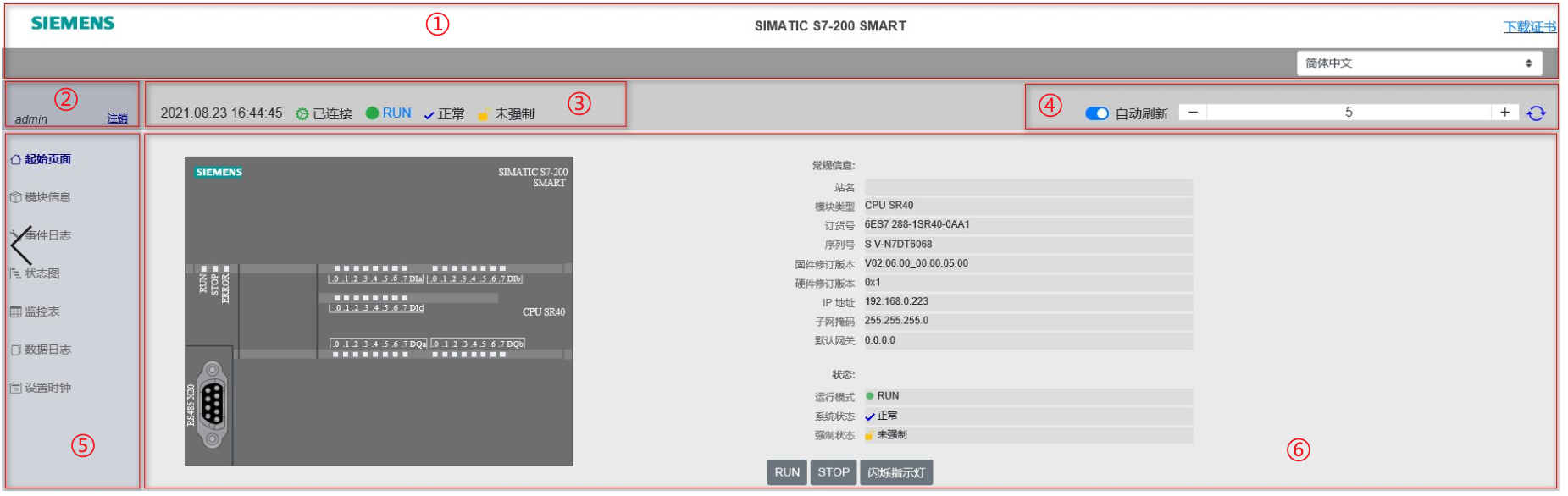

7.1 Web页面的布局
无论是在 PC 还是在移动设备上查看页面,S7-200 SMART Web 服务器的每个页面都具有相同的内容区域,但布局和导航控件会根据屏幕大小和设备分辨率发生变化。在 PC 或大型移动设备上,Web 页面的布局如下:
① 标头:产品名称、证书下载链接和显示语言选择器。
② 登录/注销
③ PLC 状态:显示时间、CPU 操作模式、系统状态、强制状态和连接状态。切换操作模式:可以通过单击"运行"(RUN) 或"停止"(STOP) 切换操作模式。
④刷新按钮
• 自动刷新 (Auto refresh):如果选择打开"自动刷新"(Auto refresh) 按钮,则默认每五秒钟刷新一次 Web 页面。此外,还可以设置自定义刷新时间周期(以秒为单位)。
• 手动刷新 (Manual refresh):单击以刷新 Web 页面。
⑤ Web 页面导航
⑥特定 Web 页面的详细信息。可使用以下按钮来控制 CPU
• RUN:将 CPU 设置为运行模式。
• STOP:将 CPU 设置为停止模式。
• 启动 LED 闪烁:使 CPU 上的 LED 指示灯闪烁。
