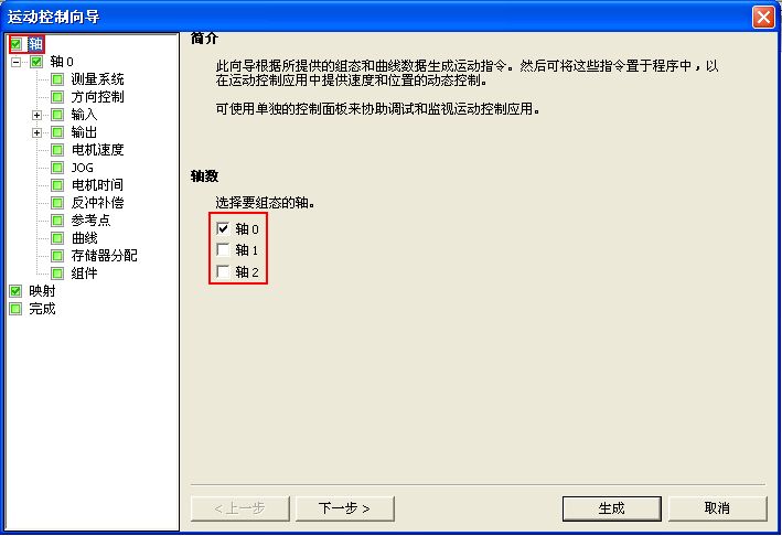

  2. 选择需要配置的轴
    图 2.选择需要配置的轴

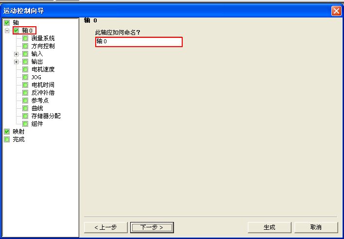

  3. 为所选择的轴命名
    图 3.为所选择的轴命名

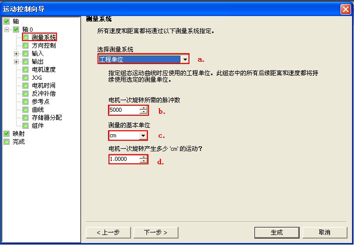

  4. 输入系统的测量系统(“工程量”或者“脉冲数/转”)
    图 4.选择测量系统
    a.选择工程单位或者是脉冲数;
    b.选择电机每转脉冲数;
    c.选择基本单位 ;
    d.输入电机每转运行距离

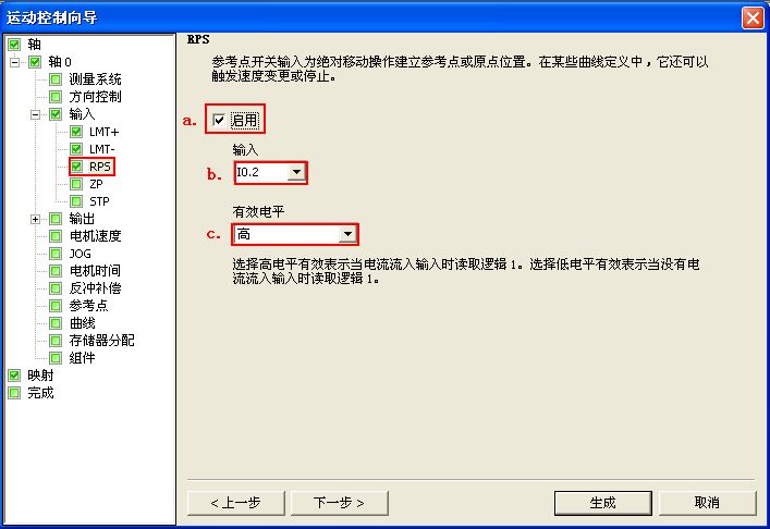

    图 8.配置参考点
    a.使能参考点;
    b.参考点输入点;
    c.指定输入信号有效电平(低电平有效或者高电平有效)。

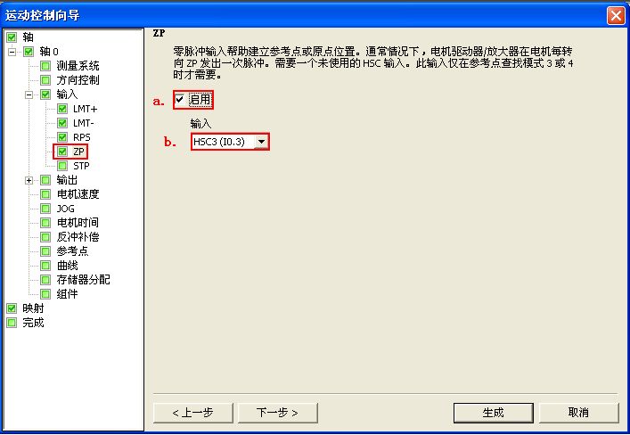

    图 9.配置零脉冲
    a.使能零脉冲:
    b.零脉冲输入点。

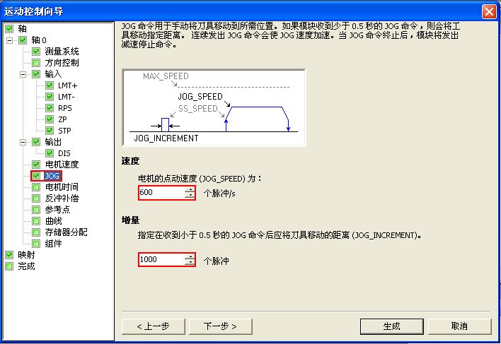

  9. 定义点动参数
    图 13.定义点动参数
    a.定义点动速度“JOG_SPEED”(电机的点动速度是点动命令有效时能够得到的最大速度);
    b.定义点动位移“JOG_INCREMENT”(点动位移是瞬间的点动命令能够将工件运动的距离)。
    注意:当 CPU 收到一个点动命令后,它启动一个定时器。如果点动命令在0.5秒到时之前结束,CPU 则以定义的SS_SPEED速度将工件运动JOG_INCREMENT数值指定的距离。当0.5秒到时时,点动命令仍然是激活的,CPU 加速至JOG_SPEED速度。继续运动直至点动命令结束,随后减速停止。

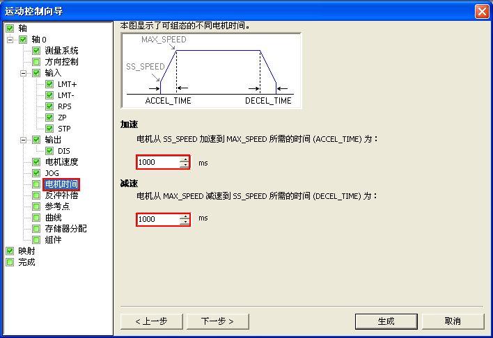

  10. 加/减速时间设置
    图 14.加/减速时间设置
    a.设置从启动/停止速度“SS_SPEED”到最大速度“MAX_SPEED"的加速度时间“ACCEL_TIME”;
    b.设置从最大速度“MAX_SPEED”到启动/停止速度“SS_SPEED”的减速度时间“DECEL_TIME ”。

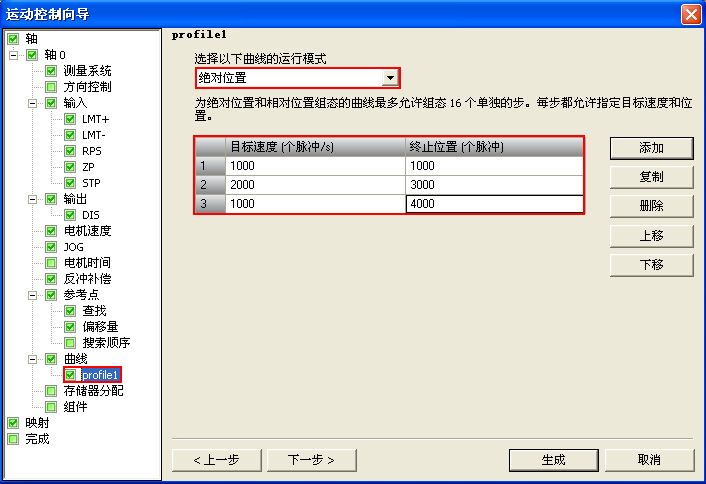

  16. 新建运动曲线并命名
    图 20.新建运动曲线并命名
    通过点击“添加(Add)”按钮添加移动曲线并命名。
    注意:S7-200 SMART 支持最多32组移动曲线。运动控制向导提供移动曲线定义,在这里,您可以为您的应用程序定义每一个移动曲线。运动控制向导中可以为每个移动曲线定义一个符号名,其做法是您在定义曲线时输入一个符号名即可。
  17. 定义运动曲线
    图 21.定义运动曲线
    a.选择移动曲线的操作模式(支持四种操作模式:绝对位置、相对位置、单速连续旋转、两速连续转动);
    b.定义该移动曲线每一段的速度和位置(S7-200 SMART 每组移动曲线支持最多16步)。

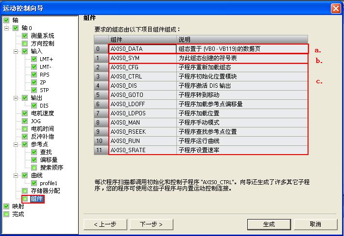

  19. 完成组态
    图 23.向导生成的组件
    当您完成对运动控制向导的组态时,只需点击生成(Generate),然后运动控制向导会执行以下任务:
    a. 将组态和曲线表插入到您的 S7-200 SMART CPU 的数据块(AXISx_DATA)中;
    b. 为运动控制参数生成一个全局符号表(AXISx_SYM);
    c. 在项目的程序块中增加运动控制指令子程序,您可在应用中使用这些指令;
    要修改任何组态或曲线信息,您可以再次运行运动控制向导。
    注意:由于运动控制向导修改了程序块、数据块和系统块,要确保这三种块都下载到 S7-200 SMART CPU 中。否则,CPU 可能会无法得到操作所需的所有程序组件。

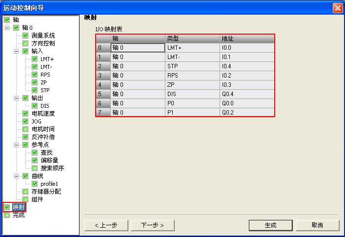

  20. 查看输入输出点分配
    图 24.输入输出点分配
    完成配置后运动控制向导会显示运动控制功能所占用的 CPU 本体输入输出点的情况。
