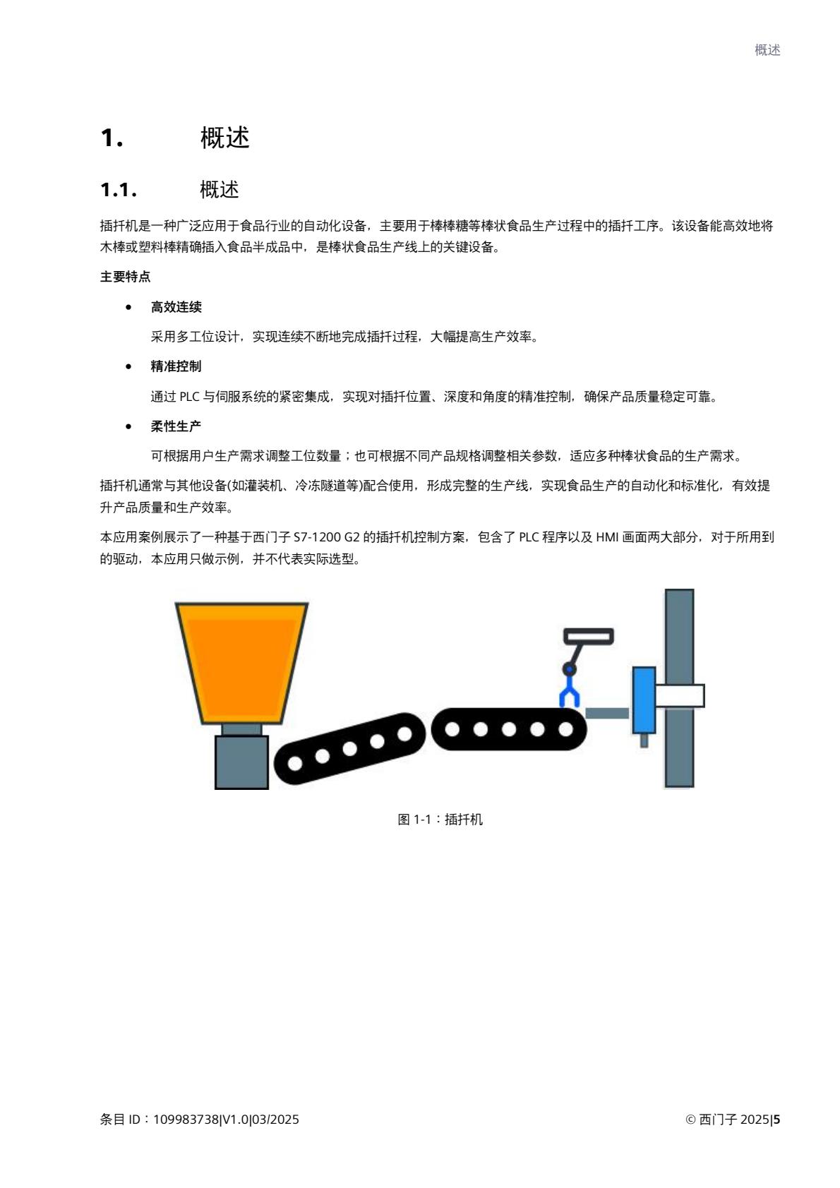

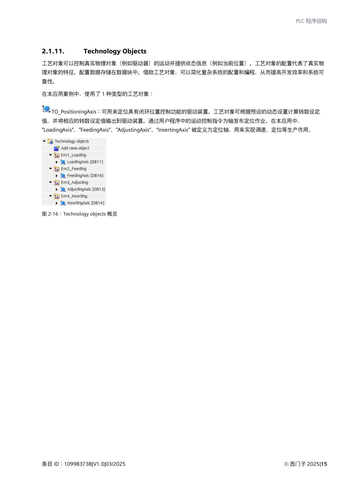

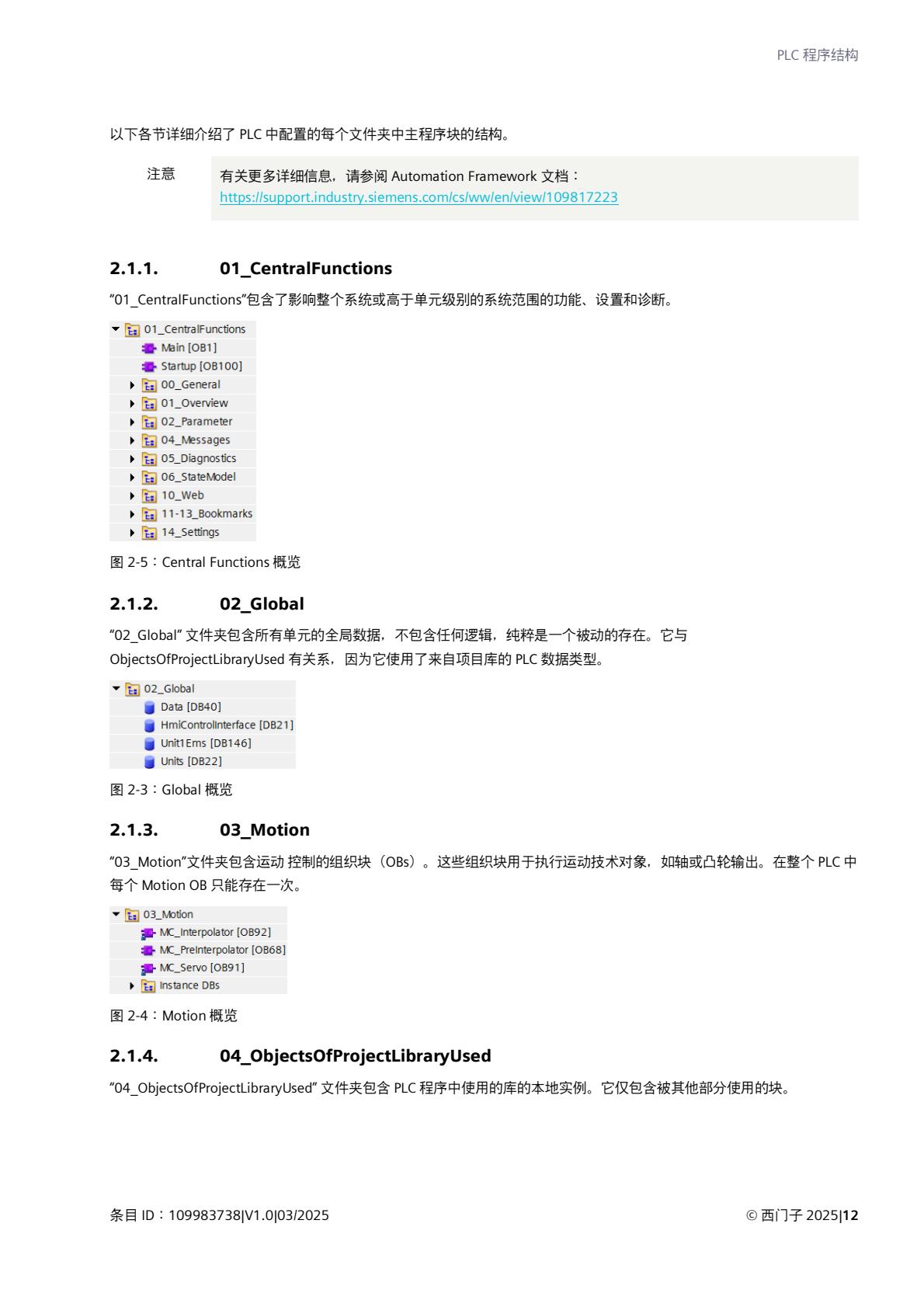

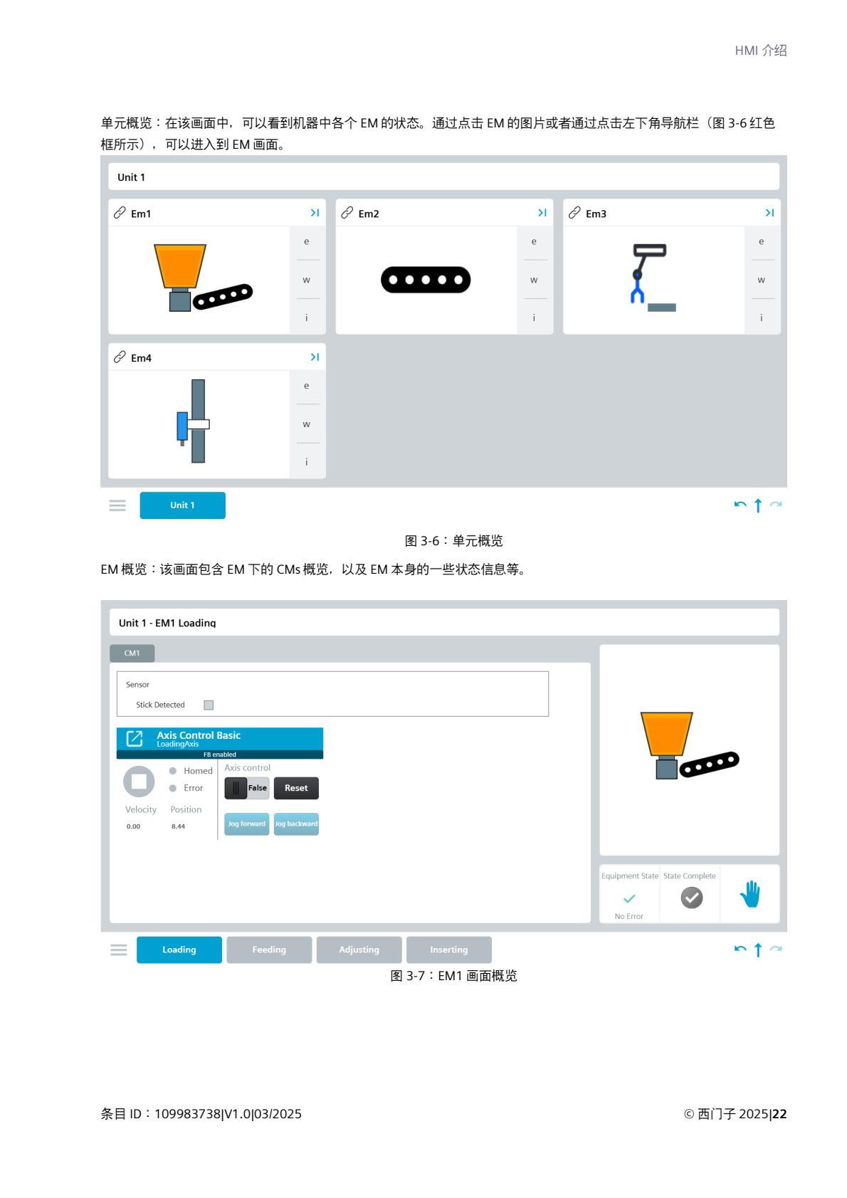

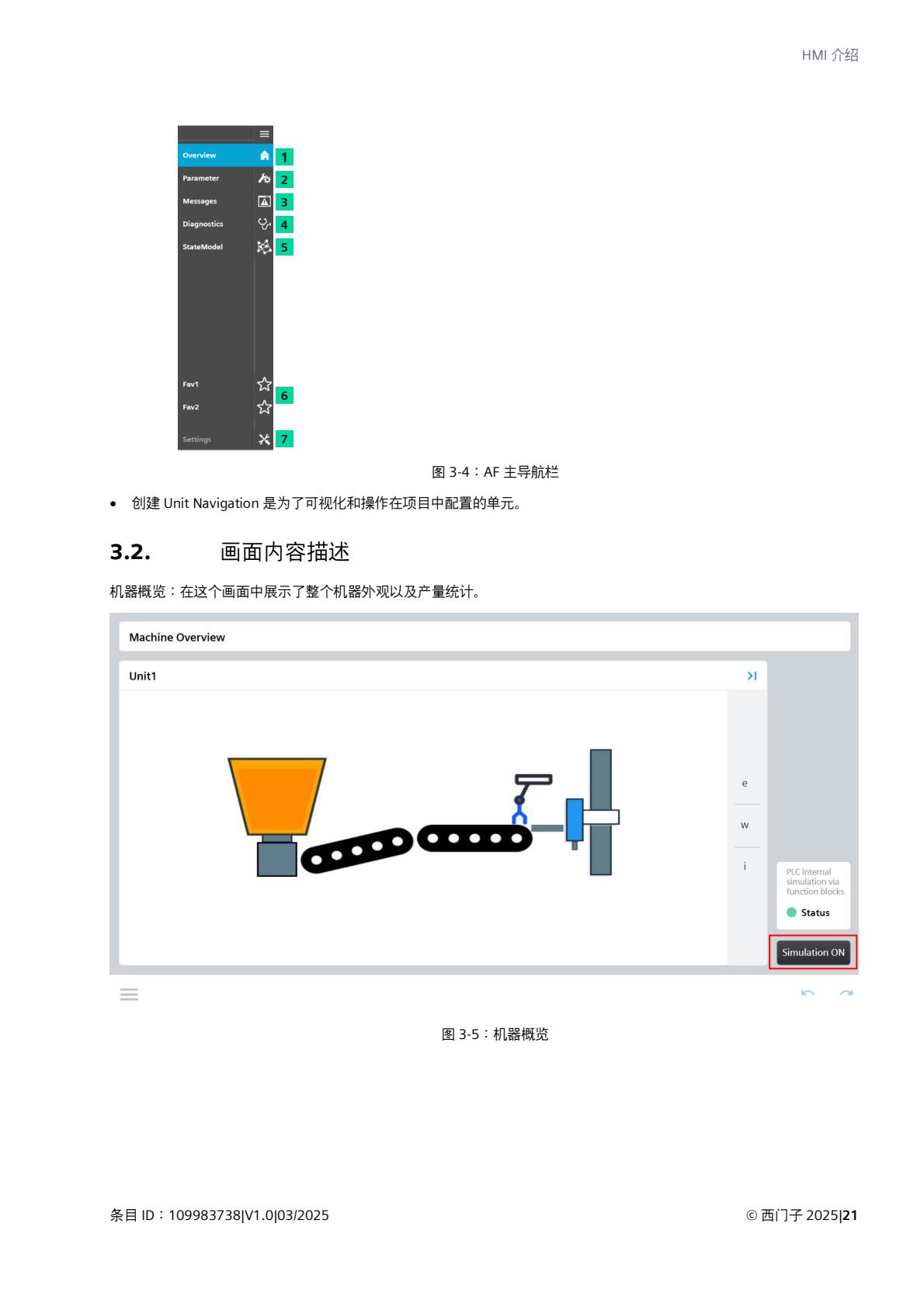

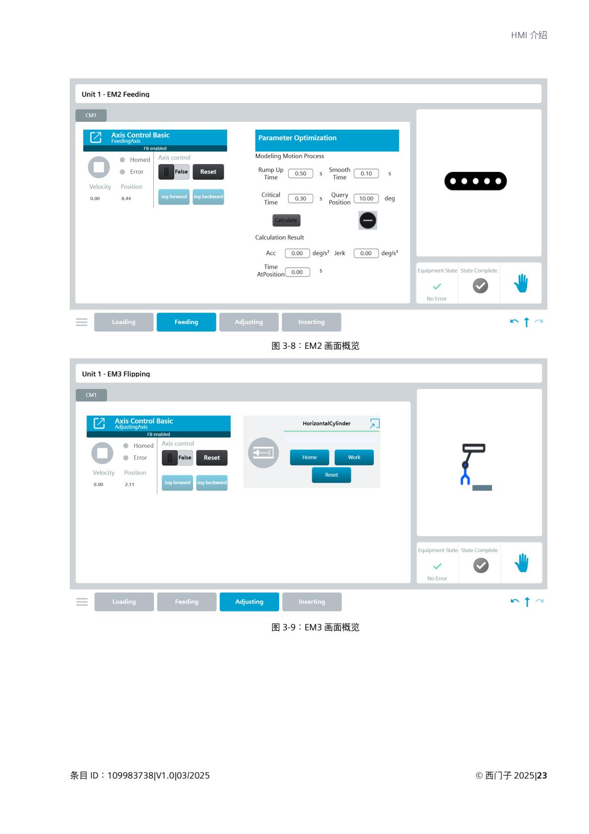

TIA应用案例——基于SIMATIC S7-1200 G2的插扦机
