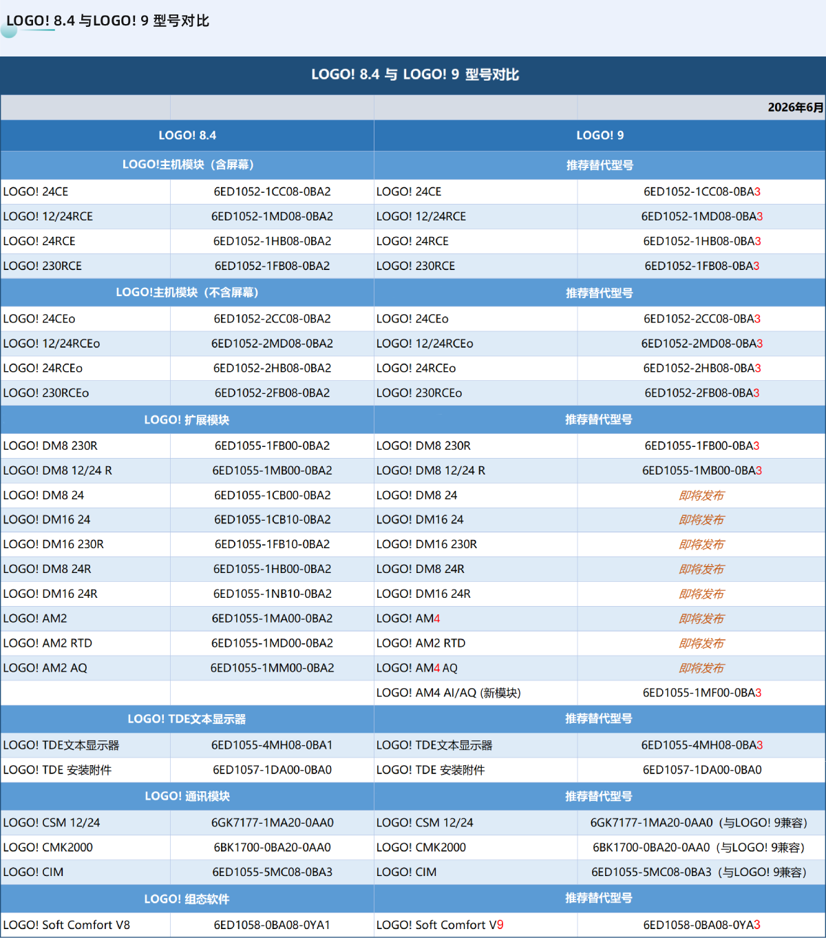

LOGO! 9 产品亮点
更强的性能与应用空间
功能块数量翻倍:最多支持800个功能块,无需扩展模块即可实现更复杂的逻辑控制
扩展的I/O容量:支持更大规模、要求更高的应用
全新的AM4模块:提升适配性
新增浮点计算功能:支持更复杂的算术和测量值处理
更高的模拟量分辨率:能实现更多复杂和精细的模拟量检测和控制应用
现代化的操作与显示体验
主机模块2.4寸触摸显示屏:可直接在设备上显示状态、参数和诊断信息的图像和自定义信息。
全新4.3英寸彩色触摸显示屏(TDE):提供更多可视化选项并提高现场设备的可读性。
支持“自定义品牌”:满足OEM客户对外观的要求
高效灵活的工程设计
LOGO! Soft Comfort V9 :完全兼容旧项目以及所有之前的 LOGO! 版本。现在也支持 macOS 和 Linux 系统。
LOGO! Web Editor直接集成到LOGO! Soft Comfort中:完全适配各类场景
用户管理(UMAC) :4个角色,以在工程应用中清晰分配角色与权限
设计安全与可持续性
遵循西门子现场设备领先的安全标准
安全的LOGO!通信 :通过加密的 LOGO! 对 LOGO! 通信,防止未授权访问
硬件平台
支持不同的输入电压类型(交流/直流)
提供 800个程序块用于创建电路程序
主机模块集成 8 路数字量输入(部分包括 4 路 AI, 12/24 V DC)和 4 路数字量输出
2.4寸触摸屏可以显示并修改系统参数。(不适用于经济型)
具有灵活的扩展功能,LOGO! 9 主机模块的最大配置可达到 64 DI / 60 DQ / 16 AI / 16 AQ
支持Micro SD 卡作为外置存储卡
支持以太网方式进行程序上传/下载
支持浮点计算功能
