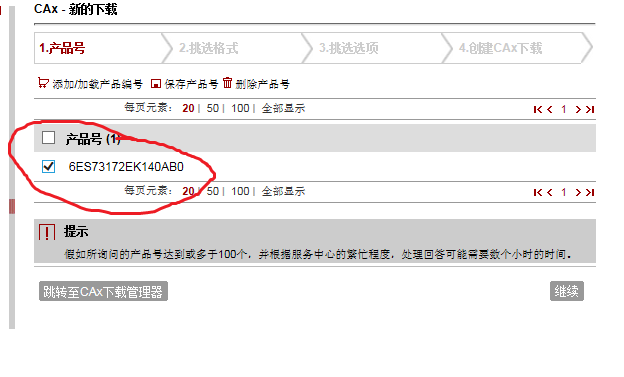

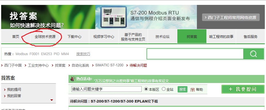

谁能提供下S7-200/S7-1200/S7-300PLC CPU和模块的外形图 接线图 的EPLAN宏下载,万分感谢
问题补充:
你们提供的网址 我怎么都找不到啊 麻烦你们在描述的详细一点 谢谢

谢谢 你提供的网址是可以下载 但是下载后的EDZ文件我不知道怎么导入到EPLAN中
最佳答案作者回复:
首先你的计算机要链接到网络。打开工具中的DATA protal 选项,注册一个账号登陆成功以后,选择工具-部件-管理-附加-导入,选择Eplan data protal 交换格式,导入edz即可。目前已经导入成功。
如何下载 SIMATIC 产品的 3D,CAx 和 ePLAN 数据?
http://support.automation.siemens.com/CN/view/zh/89671877
置评专家:西门子自动化产品支持 2015-12-16 18:53:15
打开全球技术资源CAx下载链接,输入S7-200/S7-1200/S7-300搜索即可
CAx下载链接——
https://www.automation.siemens.com/bilddb/search.aspx?lang=en
回答者: 流浮 - 中级工程师  第10级
2015-12-10 19:00:46
参见https://www.automation.siemens.com/bilddb/search.aspx?lang=en
