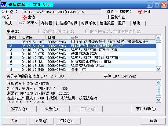

1、读取时发生 I/O 访问错误
P 区域,字访问, 访问地址: 336
根据上述诊断信息可断定是程序在读取PIW336时发生 I/O 访问错误,即你的PLC系统中没有定义PIW336,即地址PIW336不存在。
2、检查一下新更换的模块是否掉站,检查一下接线和电源灯。
