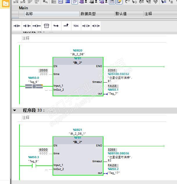

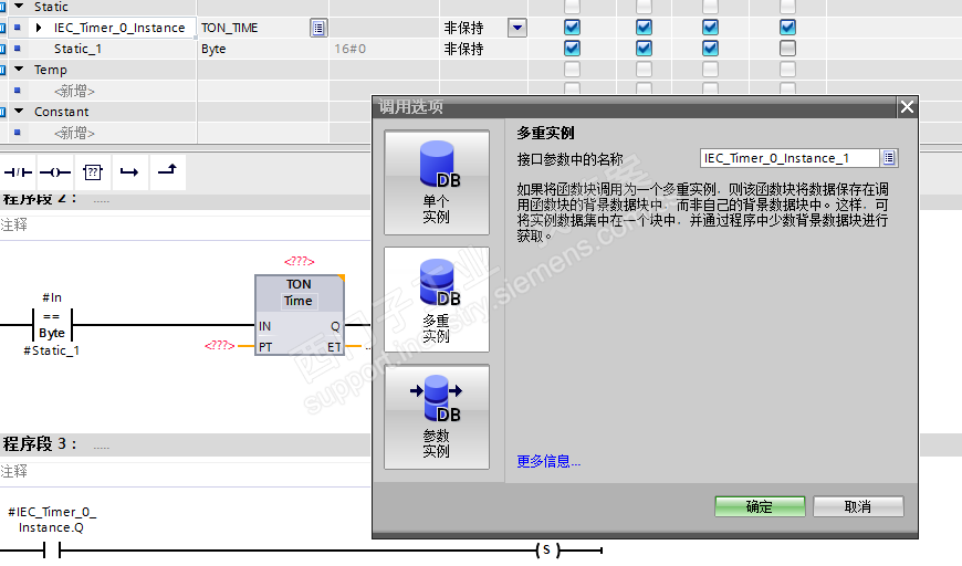

估计是创建定时器时分配背景选择了单个实例,正常情况FB中创建的都是多重实例
