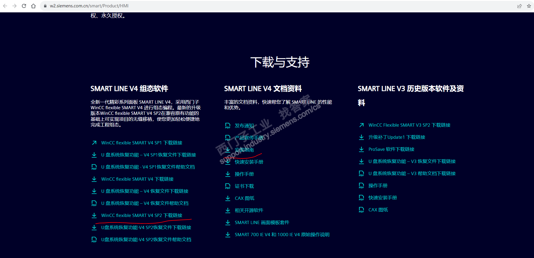

你这个屏是4.0.2.0版本,比较特殊,不能降级。
必须要用软件wincc flexible smart v4 sp2组态,选最新的版本,才行。其他版本都不能正常下载。
新一代精彩系列面板SMART LINE V4编程软件 ,新一代仅在国内发布的触摸屏smart line V4系列,网页中有手册和产品通知的下载连接,注意查看文档下载---安装指南,产看兼容的系统,这个非常重要,软件对windows系统和电脑硬件提了一定的要求
https://new.siemens.com/cn/zh/products/automation/simatic-hmi/panels/smart-line.html
https://w2.siemens.com.cn/smart/Product/HMI
