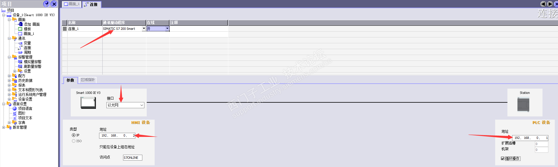

  3. 打开WinCC flexible SMART V3软件,在通讯里面,点击连接,添加一个连接,通讯驱动程序选择200SMART。参数一栏选择以太网,IP地址设置好,例如触摸屏:192.168.0.2。Station的以太网地址也设置好,就是上面200smart的以太网地址:192.168.0.1。

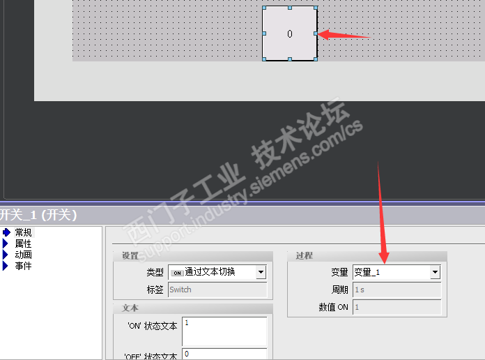

  4. 然后在变量里面设置一个BOOL变量。就拿Q0.0来说吧。你也可以多设置几个。(所以PLC可以是空的,因为我触摸屏直接操作了Q0.0,此状态仅供测试,实际应用不建议触摸屏直接操作到Q输出点。
  5. 然后在画面上面添加一个开关,变量就是刚才添加的变量Q0.0

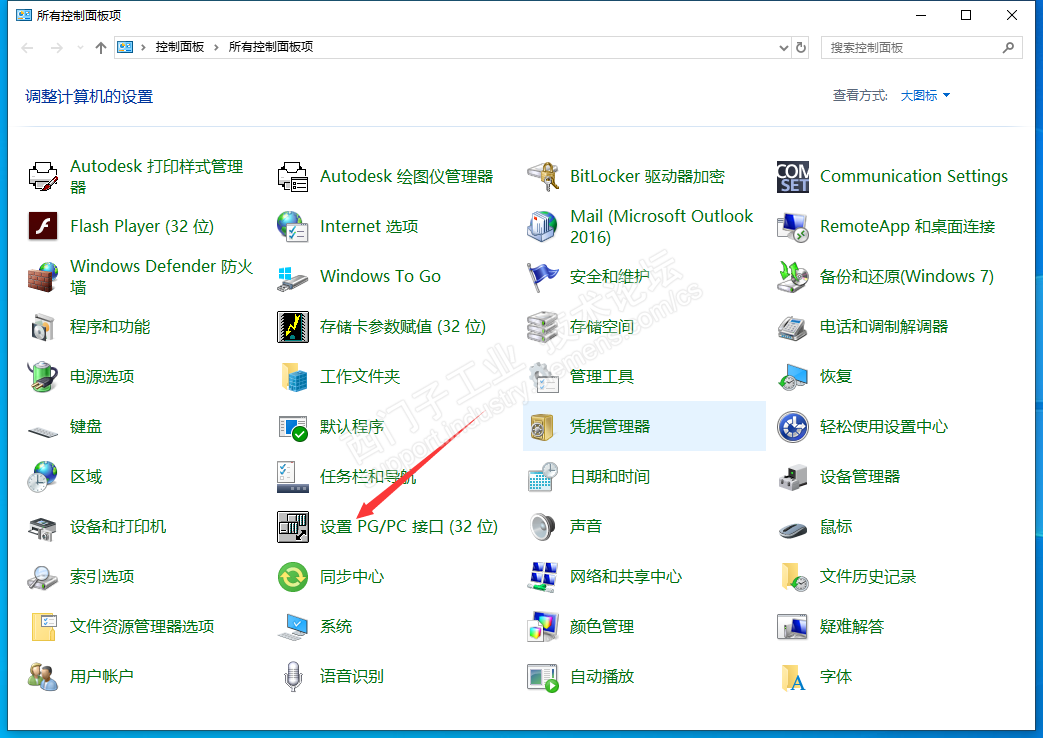

    打开控制面板,选择设置PG/PC接口。
  7. 然后找到应用程序访问点S7ONLINE(STEP 7),在“为使用的接口分配参数“里面选择你电脑的实际网卡。选择好之后点确定。
