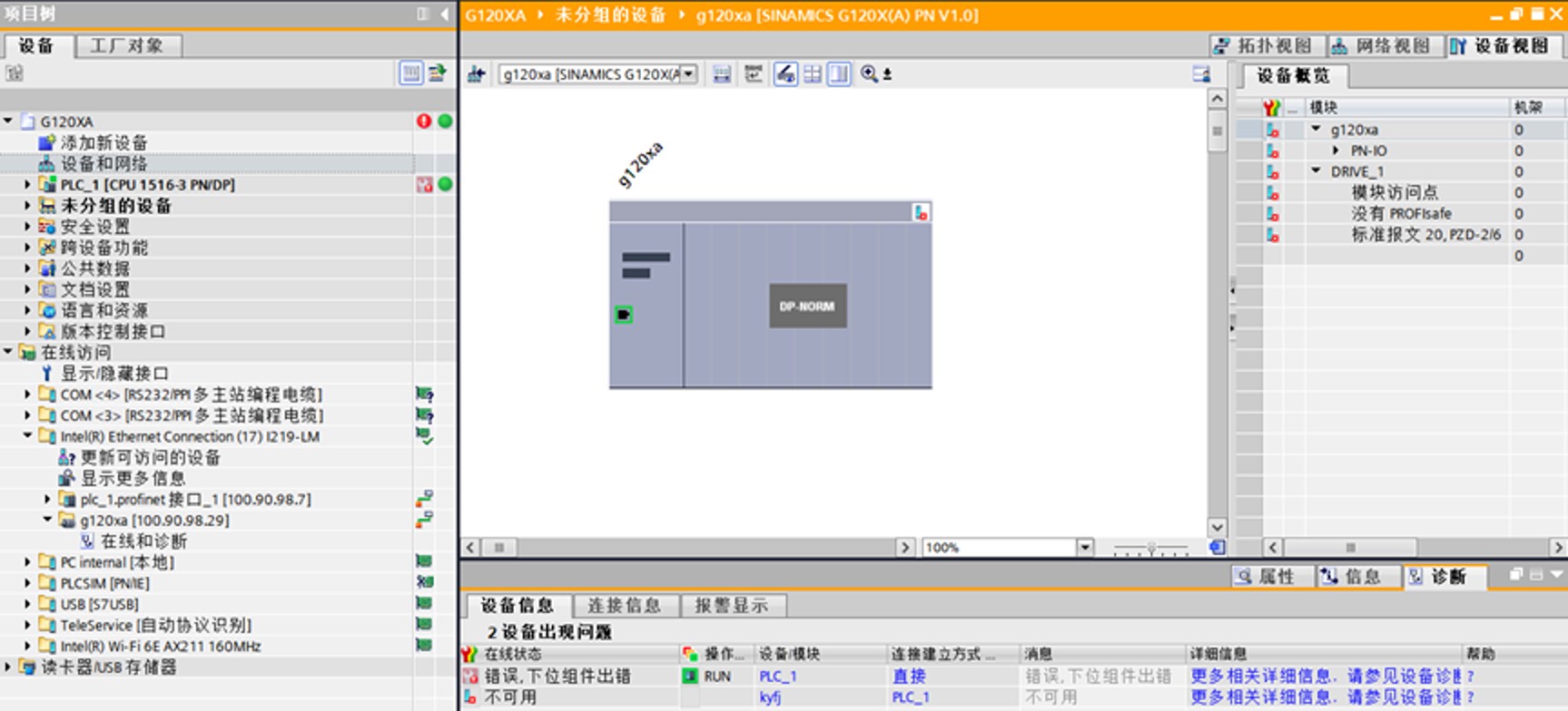

变频器G120XA通过BOP面板调试可以正常运行,在TIA Portal中通过GSDML文件组态后与PLC通讯连接异常,且TIA Portal在线后驱动显示,诊断状态提示“不可用”。
G120XA PN通讯异常的解决方法
Solutions
1. 在TIA Portal在线访问对应的网卡下点击“更新可访问的设备”,检查是否能正常搜索到设备。如果没有该设备,检查网络接线。
2. 检查设备名称、IP地址是否正确,如果不正确,可以通过 “在线和诊断” 设置。

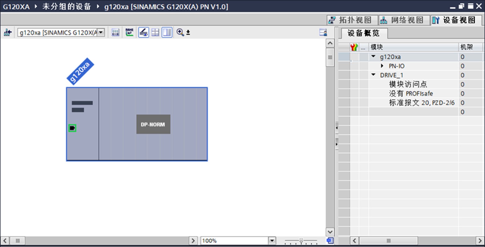

3. 检查报文长度配置是否一致,例如:变频器参数p0922 = 20,则设备组态中需要添加相同的标准报文20。

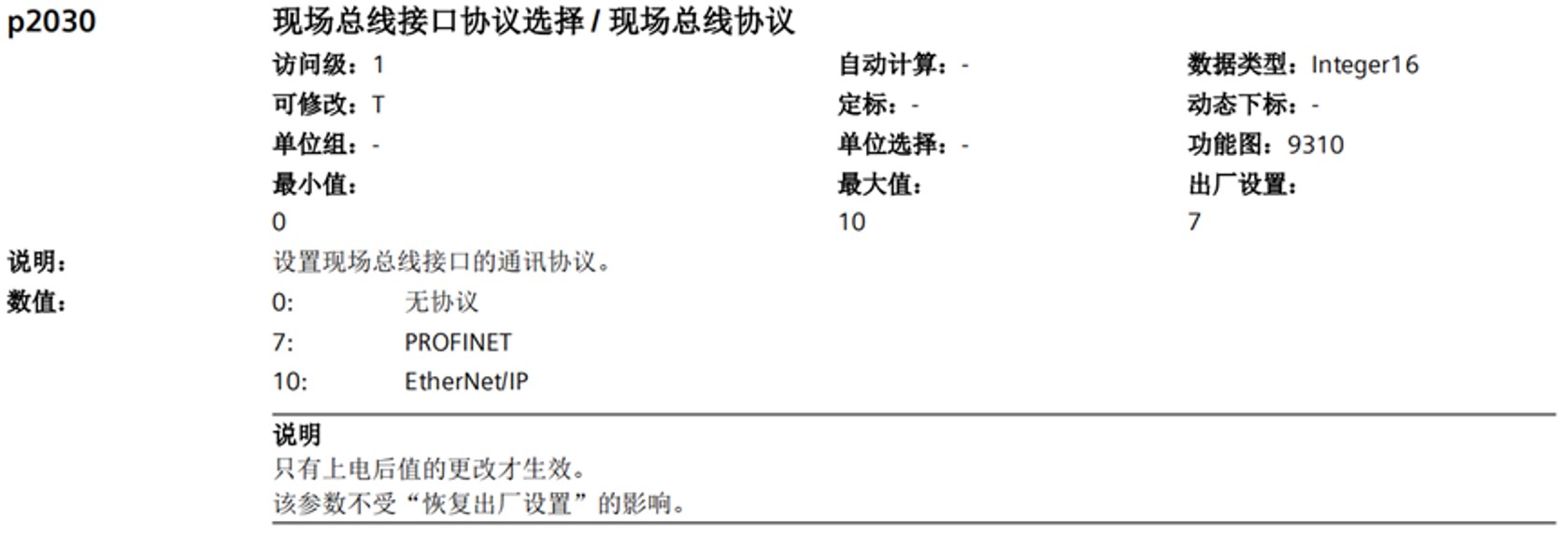

4. 检查变频器参数p2030(现场总线接口协议选择),如果该参数不是7,需要设置成7,并断电再上电变频器才能生效
