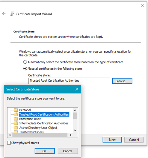

     6.选择“Place all certificates in the following store”(将所有的证书都放入下列存储),然后通过“Browse...”(浏览...)选择 “Trusted Root Certification Authorities”(受信任的根证书颁发机构),然后点击“OK”(确认)。点击“Next”(下一步) (图. 04)。
图. 04
