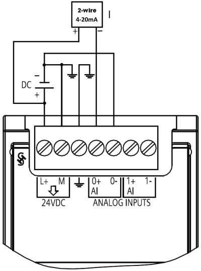

对2线制测量传感器进行电流测量
图. 3 展示了4-20mA的2线制传感器连接方式
图. 3
