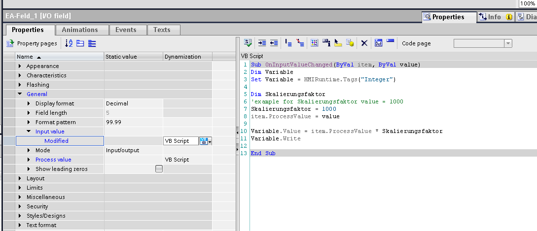

要实现这个功能,需要为一个输入输出域写两个VB脚本。
一个为属性“输入值->修改”,一个用VB动态化的脚本。
为此,在“输入值”属性下单击“函数列表”,然后单击“VB脚本”。
该脚本将输入值转换为过程值,并将过程值乘以比例因子(例如1000),然后将其写回 PLC 变量:
代码块
Dim Variable
Set Variable = HMIRuntime.Tags("Integer")
Dim scaling factor
'example for scaling factor value = 1000
Scaling factor = 1000
item.ProcessValue = value
Variable.Value = item.ProcessValue * Scaling factor
Variable.Write
对应的设置如下图所示(图1)。
图 1

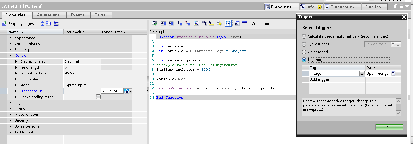

还需要为“过程值”属性添加一个 VB脚本。
在这里,必须读取 PLC 变量的值,将其除以比例因子(例如:1000),并将其作为过程值传递。
作为触发器,必须选择 PLC 变量 “Integer” 与 “有变化时” 周期。
代码块
Dim Variable
Dim scaling factor
'example value for scaling factor
Variable.Read
ProcessValueValue = Variable.Value / Scaling factor
对应的设置如下图所示(图2)。
图 2
