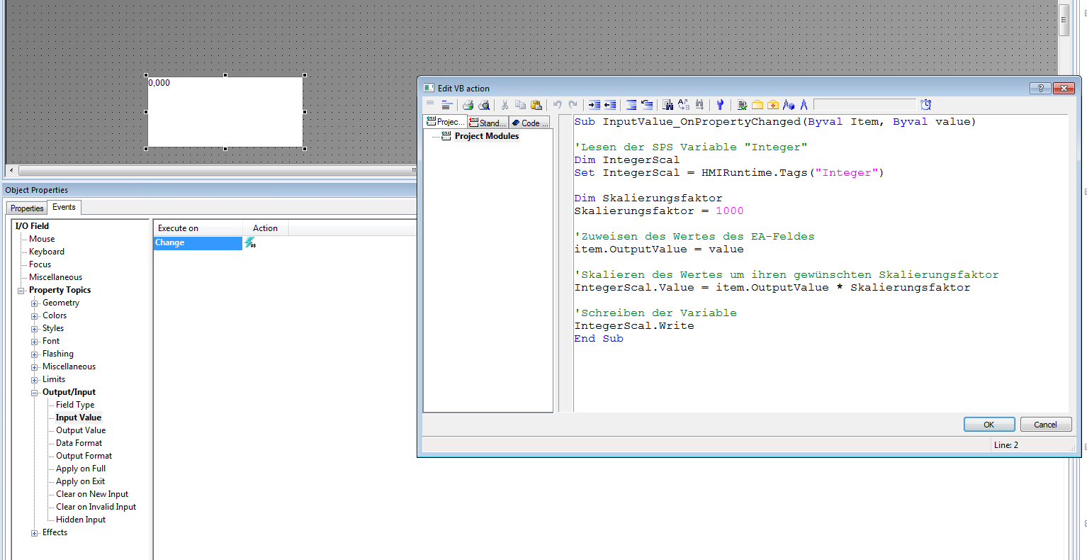

为了实现相应功能,需要对一个 IO 域创建两个 VB 脚本。
在 IO 域的 “输入值” 属性的 “事件-->变化时执行” 中添加下列脚本:
Code block
'Reading the PLC variable "Integer"
Dim IntegerScal
Set IntegerScal = HMIRuntime.Tags("Integer")
'Assigning the value of the IO field
item.OutputValue = value
'Scaling the value with your chosen scaling factor
IntegerScal.Value = item.OutputValue * Scaling factor
'Writing the variable
IntegerScal.Write
下图中显示了相关设置(如图1)。
图. 1

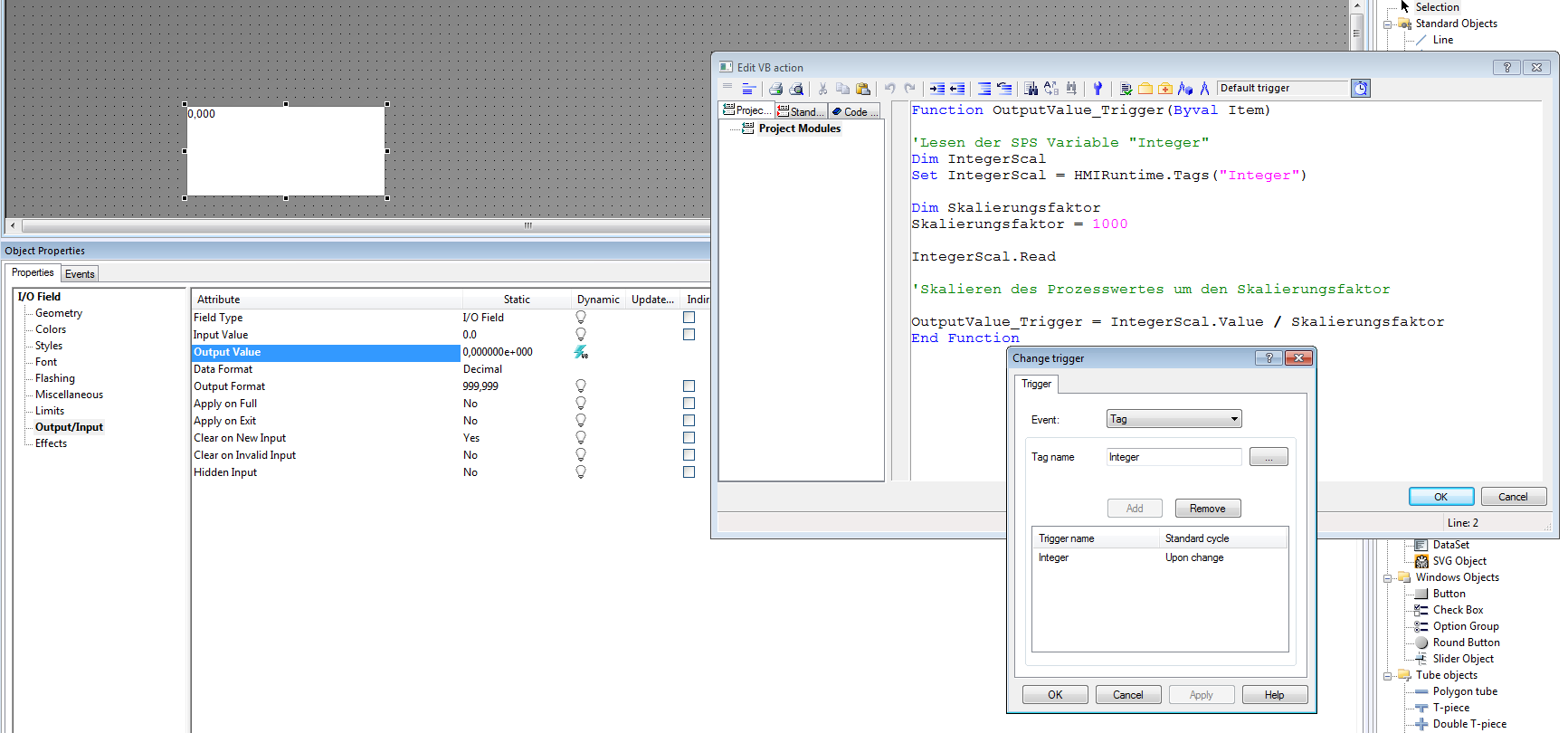

用户同时需要在“过程值”属性中添加 VB 脚本。
首先需要读取 PLC 中的变量值,将其除以一个比例因子(例如 1000),然后将结果传送给过程值。
Code block
Dim IntegerScal
IntegerScal.Read
'Scaling the process value by the scaling factor
OutputValue_Trigger = IntegerScal.Value / Scaling factor
为了正确的触发上述脚本,需要把 PLC 变量 “Integer” 的扫描模式设置为“有变化时”(如图2)。
图. 2
