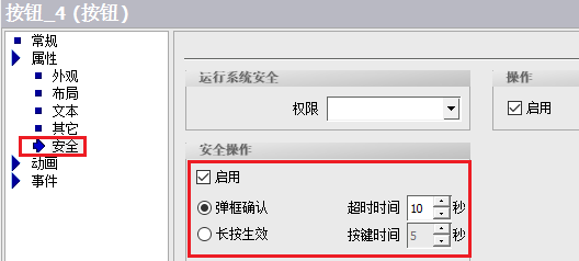

本文档主要介绍了WinCC flexible SMART V4 SP1 新功能中的新增按钮安全操作模式功能。
1. 新推出的WinCC flexible SMART V4 SP1 软件针对SMART LINE V4 面板新增了按钮安全操作模式功能。
注意:该功能仅支持固件版本为 4.0.1.0 及以上的设备。
“按钮”的安全操作分为以下两种模式:
- 弹框确认:系统会弹出一个确认对话框,用户可定义弹框的超时时间,如果在超时时间范围内确认要执行某操作,系统将触发执行此操作。 如果在定义的超时时间范围内没有确认,系统将自动取消该项操作。
- 长按生效:通过长按按键来触发执行某操作,用户可定义按键时间,须长按按键到定义的按键时长,系统才可触发执行"按下"事件。
2. 新增按钮安全操作模式步骤:
在按钮的安全属性中可以选择需要的模式,如下图所示:
“超时时间”和“按键时间”的范围都为1到30秒。
注意:“长按生效”安全操作模式仅支持在“事件->按下”中配置相关函数,其他事件不支持。
