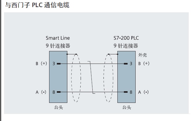

Smart屏与西门子PLC,如果走PPI/MPI/DP 通信协议,可以直接购买以下成品电缆,电缆一头带有PG接口的总线连接器,一头带有轴向电缆引出口的总线连接器,还有不同长度可供选择。
| 长度 | 订货号 |
| 3m | 6XV1 830-2AH30 |
| 5m | 6XV1 830-2AH50 |
| 10m | 6XV1 830-2AN10 |
你也可以自己购买西门子紫色DP电缆和总线连接器,来制作电缆,更多订货信息请参考以下链接:
http://www.ad.siemens.com.cn/productportal/prods/published/Inf/Inf_1.5/Inf_1.5.html(点击)
MPI电缆:6ES7 901-0BF00-0AA0
此订货号的电缆是一根调试电缆,没有终端电阻。 仅建议在调试期间使用。
如果你想自己购买第三方9针头,自制RS485通讯电缆,以下是电缆接线图。自制电缆西门子不作任何通信保障,客户需要自己注意屏蔽等问题。

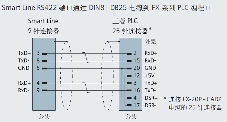

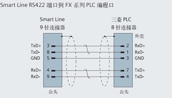

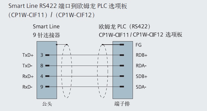

与第三方PLC通信电缆
与三菱PLC通信电缆:
与欧姆龙PLC通信电缆:
