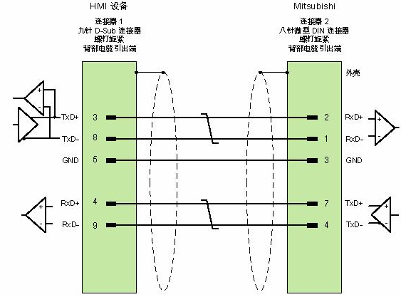

2、连接电缆:
三菱 FX PLC 编程口管角定义如下:

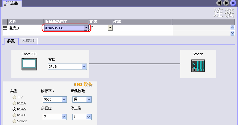

3、通讯设置:
PLC 不需要做设置。
WinCC flexible 软件中创建连接,设置如下:
