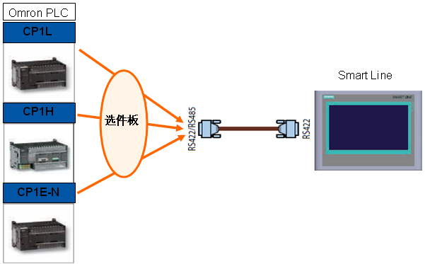

Smart Panels 连接 OMRON PLC:
1、面板拨码(SmartLine-IE 不需要做此操作):

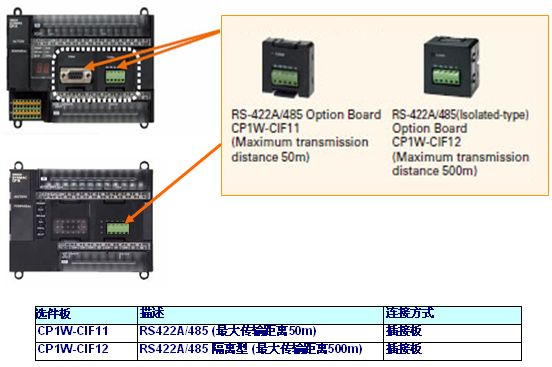

2、OMRON PLC 需要安装选件板

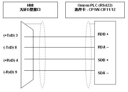

3、通讯电缆

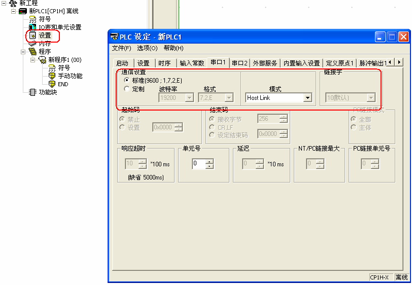

4、通讯设置:
项目中连接参数要和 PLC 的参数一一对应
注意:只有PLC处于“监视”状态才可以进行写操作。
