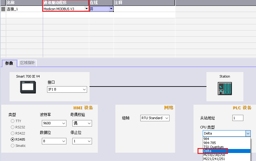

本文档主要介绍了Smart屏与台达 PLC 通信。
Smart Panels 使用 Modbus RTU 驱动连接台达 PLC ,在“CPU 类型”中选择 “Delta”设备(只有 Smartline-IE 支持):
