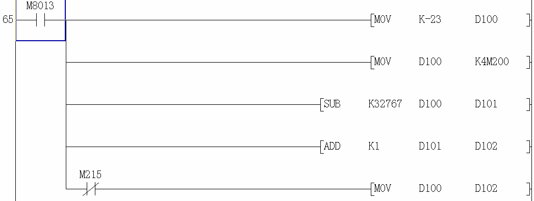

2、其它不支持实数的 FX PLC,可以通过如下方法实现(以 D100 为例):
(1)PLC 中编程,把负数 D100 转成两部分:绝对值 D102 和符号位 M215:

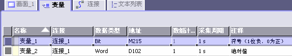

(2)WinCC flexible 中创建变量对应“绝对值”和“符号位”:

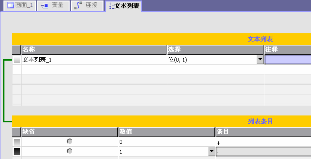

(3)创建文本列表用来显示符号“+/-”:

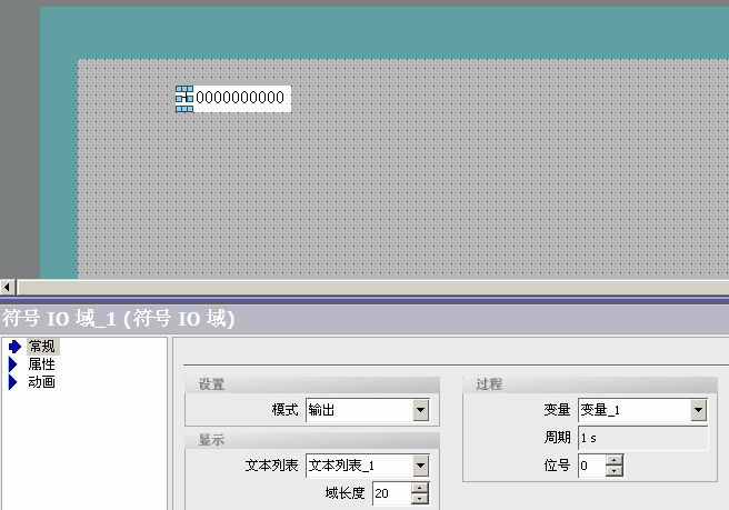

(4)在 WinCC flexible 画面中分别显示“绝对值”和“符号位”:
使用符号 IO 域来显示符号:
运行效果:
