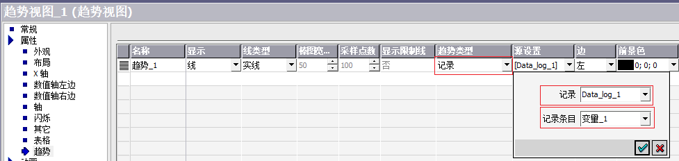

本文档主要介绍了Smart屏的数据记录组态。
SmartLine-IE V3 新增了 USB 2.0 接口,如果外接 USB记忆棒,则可以用来记录数据记录。格式需使用 FAT32。
注意:
1. 使用Smart V3 SP2软件可在屏上通过趋势视图显示数据记录信息。
2. 仅可建立1个归档文件,该文件的最大可记录条数为10000条,仅可配置5个变量。
3. 记录文件名及路径仅支持英文 ,并且记录文件的格式仅可选择 “TXT”。
4. 路径必须选择 “\USB_X60.1”。
组态步骤:
1. 在项目树中的 “历史数据” 中选择 “数据记录” 并双击打开。
2. 在 “数据记录“ 中新建一条数据记录。
3. 在项目树中的 “通讯” 中选择 “变量” 并双击打开。
4. 在需要记录的变量的属性中,选择 “记录” 并将已建好的数据记录文件配置在 “数据记录” 处。
5. 最终文件会以 TXT 的格式保存在 USB 2.0 记忆棒的相应路径中。
6. 通过趋势视图显示数据记录信息。趋势视图不会自动刷新,需要切换页面才会加载数据。
