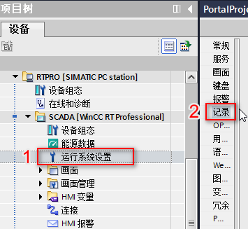

打开“运行系统设置>记录”对话框。

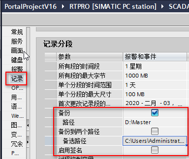

勾选“备份”,设置“路径”来保存备份数据; 只有当“路径”不存在或不可用时,才会通过“备选路径”来保存超出的数据;
如果勾选“备份到两个路径”,备份数据同时写入“路径” 和 “备选路径”,直到把整个硬盘写满。
注:设置“备选路径”前需要勾选“备份到两个路径”,设置完“备选路径”以后用户可以决定是否要激活“备份到两个路径”。
如果需要进行数据验证,可以同时勾选“备份”和“启用签名”,这样 WinCC 在将每个分段换出时,会对其进行签名;在将该分段重新连接到 WinCC 时,可以检测出文件在换出之后是否被做了修改。
注:勾选“启用签名”后,“单个分段的最大尺寸”不得超过200MB。
