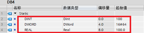

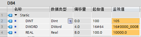

1.在PLC的DB块中创建三个变量,如下所示:

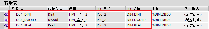

2.在WinCC RT PRO的变量表中也同样创建三个变量,如下所示:

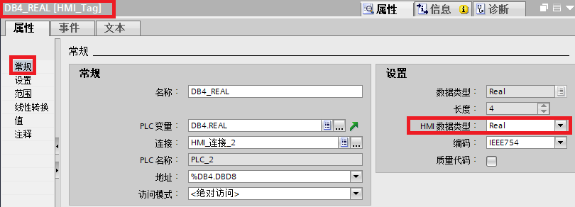

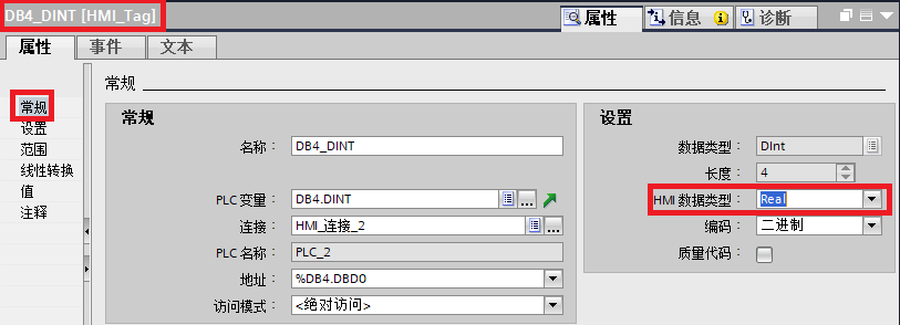

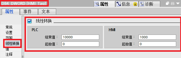

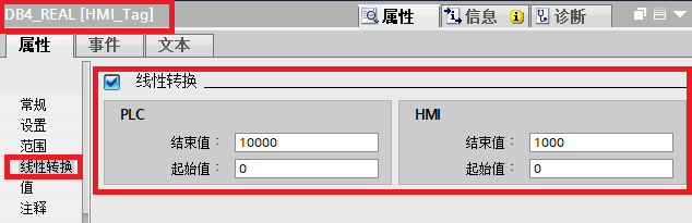

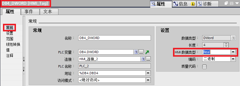

3.对WinCC RT PRO变量表中的变量进行设置,使在画面显示变量的过程值缩小10.0倍:
变量“DB4.DINT”的设置:
变量“DB4.DWORD”的设置:
变量“DB4.REAL”的设置:

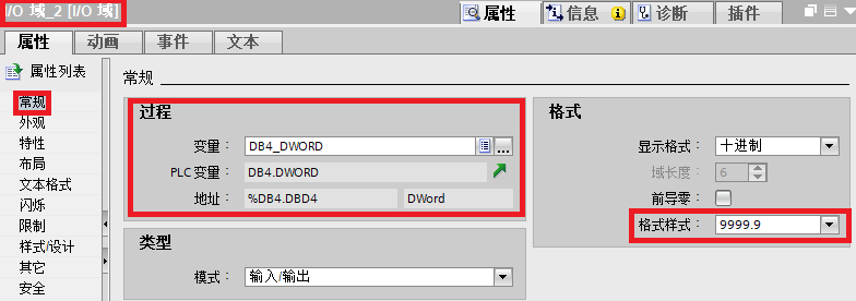

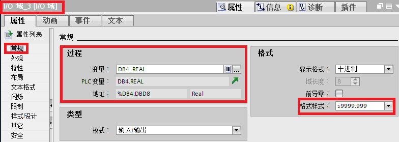

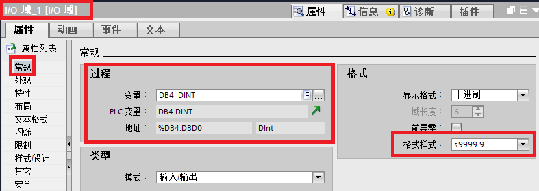

4.在“画面_1”上添加“I/O域_1”,“I/O域_2”和“I/O域_3”关联上述三个变量,用来显示其缩小10.0倍的值:
5.PLC在线监控DB块的值,如下所示:

格式样式显示请参考:WinCC Professional I/O域显示不同的数据类型
