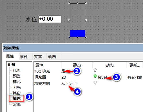

本文以动态改变矩形对象的填充量为例,介绍WinCC对象填充属性的使用方法。
首先在矩形的“填充”(①)属性下,启用“动态填充” (②),为“填充量”动态属性分配变量(③),设置填充方向(④),步骤如下图所示:

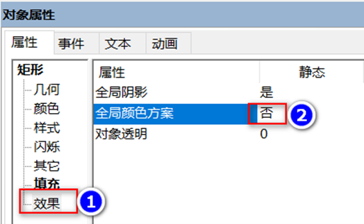

1、 填充颜色
矩形的填充颜色可以设置,但前提是取消“全局颜色方案”。如下图所示:

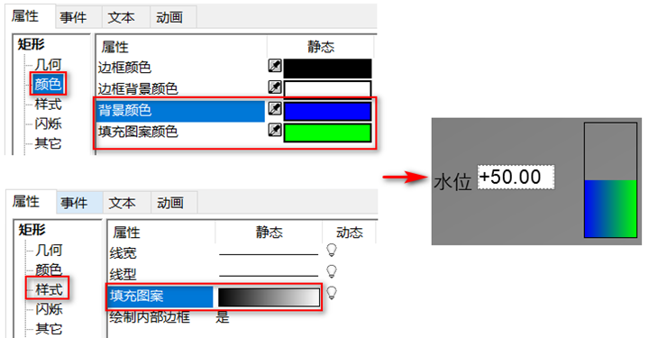

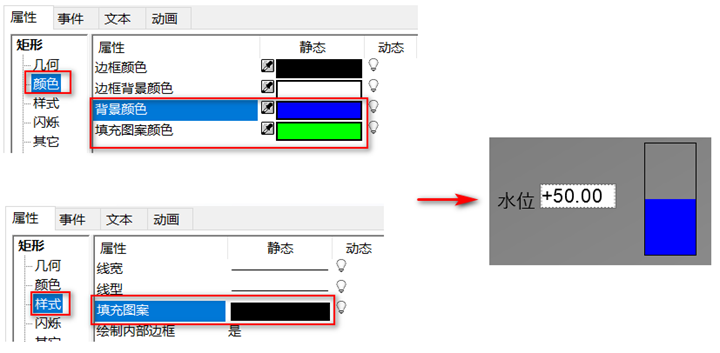

然后就可以设置矩形的背景颜色和填充图案颜色。“填充图案颜色”是否起作用和“填充图案”的设置有关系。例如,当“填充图案”设为实心(图案0)时,只使用设置的“背景颜色”进行填充,如下图所示:
当“填充图案”设为图案2时,可以同时使用设置的“背景颜色”和“填充图案颜色”,如下图所示:

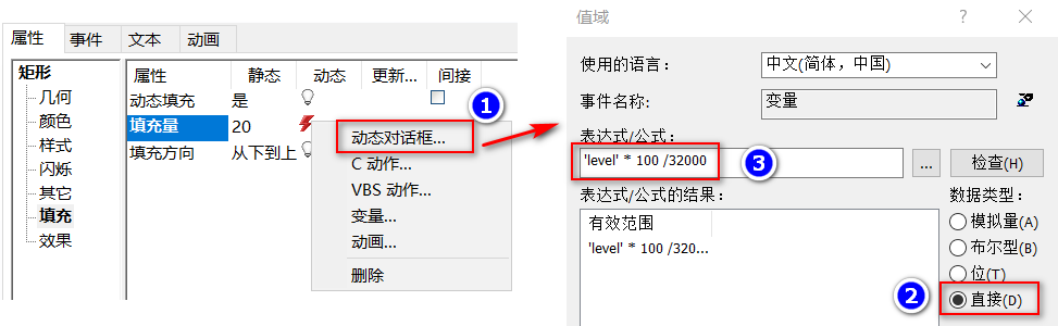

可以为“填充量”动态属性直接分配变量,也可以使用表达式或公式。为“填充量”动态属性选择“动态对话框”(①),然后在弹出的对话框中为“数据类型”选择“直接” (②),然后输入表达式或公式(③)。

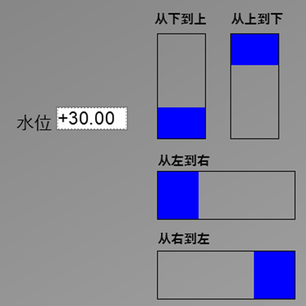

填充方向可以设置为“从下到上”、“从上到下”、“从左到右”和“从右到左”四种,效果如下图所示:
