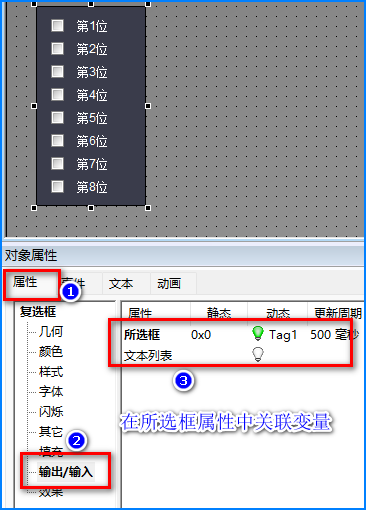

WinCC 提供复选框对象,复选框中的每个选项对应变量中的每个位。
以 WinCC V8.0为例,复选框详细组态如下。
创建无符号的8位变量,此变量为一个字节,八个位。
在 WinCC 画面上添加 I/O 域关联此变量。
在 WinCC 画面上添加复选框关联此变量,并组态相关属性。
运行结果如下:选择对象中的选项(打勾),变量对应的位置位。此对象中的选项为多选,能同时选择多个选项。
