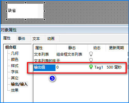

WinCC 提供组合框对象,组合框就是下拉列表,操作员在下拉列表中选择某一项,可以更改对应变量的值。
以 WinCC V8.0为例,组合框具体组态如下:
创建无符号的8位变量。
在 WinCC 画面上添加 I/O 域关联此变量。
在 WinCC 项目编辑器中,鼠标双击“文本和图像列表”,打开编辑界面后,创建新文本列表。
如图设置文本列表属性,并且创建数值与文本的对应关系。
在 WinCC 画面上添加组合框对象。
在组合框对象属性中关联创建的文本列表以及变量。
运行结果如下:选择下拉列表中的选项,文本对应的数值会赋值给关联的变量。
