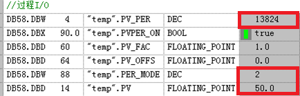

| PER_MODE | 88.0 | INT | 0 | 输入值模式选择 | 可使用此开关输入 I/O 模块的类型。 然后,在 PV 输出中对输入 PV_PER 中的过程值进行如下标定:PER_MODE = 0:热电偶;PT100/NI100;标准PV_PER * 0.1 单位: °C,°FPER_MODE = 1:PT100/NI100;气候型PV_PER * 0.01 单位: °C,°FPER_MODE = 2:电流/电压PV_PER * 100/27648 单位: % | |
| PVPER_ON | 90.0 | BOOL | FLASE | 当前值选择外设 | PVPER_ON:0:当前值选择PV_IN1:当前值选择PV_PER | |
| I_ITL_ON | 90.1 | BOOL | FLASE | 积分设定值 | I_ITL_ON:0:积分作用值由偏差计算1:积分作用值为I_ITVAL | |

PVPER_ON=1时,PER_MODE模式选择
表7.PID参数设定
| 参数 | 描述 | 公式 |
| PER_MODE=0 | 热电偶或热电阻标准型 | PV_PER*0.1 |
| PER_MODE=1 | 热电阻气候型 | PV_PER*0.01 |
| PER_MODE=2 | 电流/电压转换 | PV_PER * 100/27648 |
图3. PER_MODE=0
图4. PER_MODE=1
图5. PER_MODE=2
