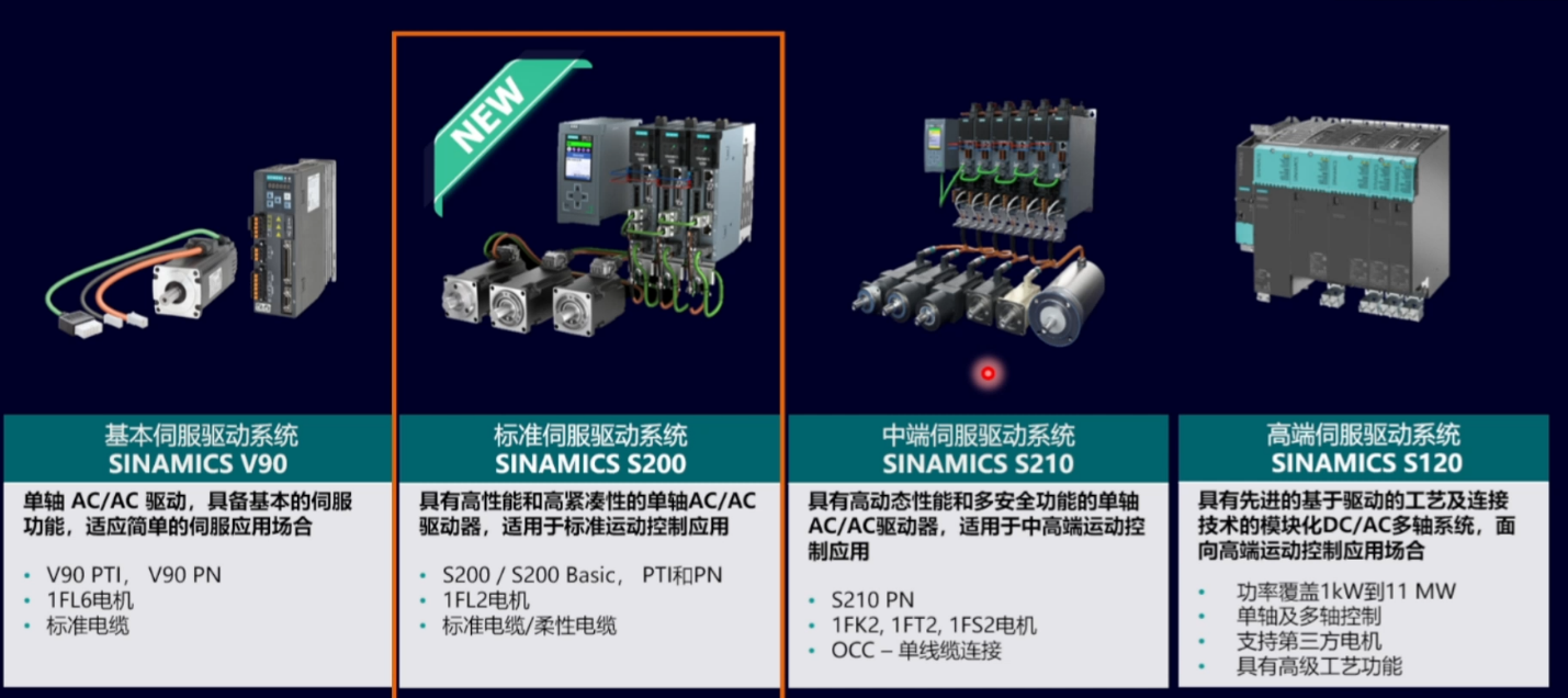

家族定位:
SINAMICS S200 伺服驱动器
SINAMICS S200 伺服驱动器产品线分为基础版(下文简称“Basic”)和标准版,也可分为脉冲序列版 (下文简称 “PTI”)和 PROFINET RT/IRT 版 (下文简称 “PN”),以满足不同的应用需求,驱动器可以和 SIMATIC 控制器协调一致工作。

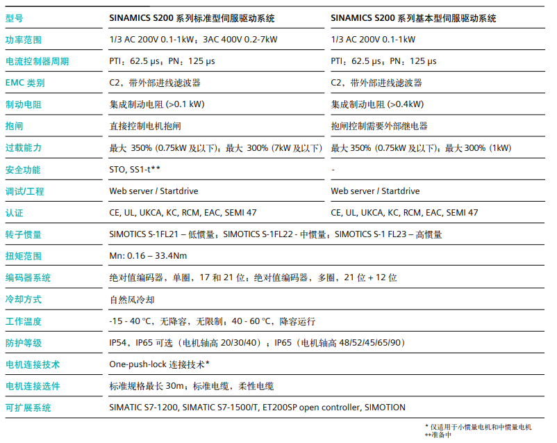

• S200标准型与基本型技术数据一览:

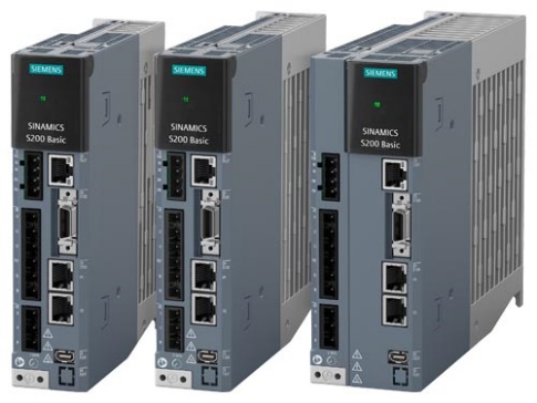

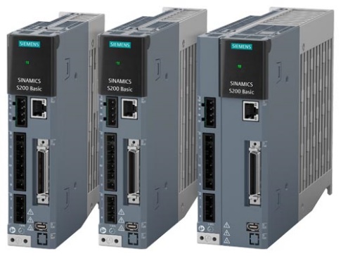

• SINAMICS S200 Basic 伺服驱动器,电源电压 1 AC / 3 AC 200 ... 240 V,功率范围 0.1 到 1 kW
电脑主机
低可信度描述已自动生成图形用户界面
描述已自动生成
SINAMICS S200 Basic 伺服驱动器,1 AC / 3 AC 200 ... 240 V, SINAMICS S200 Basic 伺服驱动器,
1 AC / 脉冲序列版(PTI),外形尺寸 FSA,FSB 和 FSC 3 AC 200 ... 240 V,PROFINET 版,外形尺寸 FSA,FSB 和 FSC

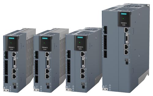

SINAMICS S200 伺服驱动器,电源电压 1 AC / 3 AC 200 ... 240 V,功率范围 0.1 到 1 kW 电源电压 3 AC 380 ... 480 V,功率范围 0.2 到 7 kW
图形用户界面, 应用程序
描述已自动生成
SINAMICS S200 伺服驱动器,1 AC / 3 AC 200 ... 240 V, SINAMICS S200 伺服驱动器,3 AC 380 ... 480 V,
脉冲序列版 (PTI),外形尺寸 FSA,FSB 和 FSC 脉冲序列版 (PTI),外形尺寸 FSA,FSB,FSC 和 FSD
PROFINET 版 ,外形尺寸 FSA,FSB 和 FSC PROFINET 版 ,外形尺寸 FSA,FSB,FSC 和 FSD

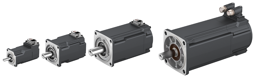

SIMOTICS S-1FL2 伺服电机
SIMOTICS S-1FL2 伺服电机系列是紧凑、高动态响应的同步电机系列,可广泛用于工业环境。该系列集高功率密度、高防护等级以及高过载能力这些优点于一体。1FL2 伺服电机非常适合应对伺服驱动技术中的主要挑战。产品范围涵盖一定数量的规格和选件,一目了然且便于选择。灵活的编码器选件,有三种绝对值编码可选择:17 位单圈、21 位单圈或 21 位单圈 + 12 位多圈,使系统实现精准控制。编码器运行无需电池,使用和维护非常简单方便。它是适用于 SINAMICS S200 伺服驱动系统的伺服电机的核心。
• SIMOTICS S-1FL2 低惯量电机
SIMOTICS S-1FL2 低惯量伺服电机,轴高 20、30、40 和 52
惯量低,具有最高的动态响应性能,适用于小型物体移动、对动 态响应要求高的应用场合
•SIMOTICS S-1FL2 中惯量电机
SIMOTICS S-1FL2 中惯量伺服电机,轴高 30、40 和 48
中等惯量,控制准确、稳定;适用于中型物体移动的应用场合。
•SIMOTICS S-1FL2 高惯量电机
SIMOTICS S-1FL2 高惯量伺服电机,轴高 45、65 和 90
较大惯量,控制准确、稳定;适用于大型物体移动的应用场合。
