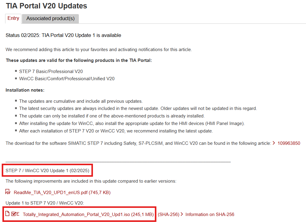

1. 软件更新包下载
  • SIMATIC WinCC Unified V20 组态软件更新包下载链接:
https://support.industry.siemens.com/cs/ww/en/view/109963851
打开此链接找到最新的更新包条目,下载更新包后并安装。
  • SIMATIC WinCC Unified PC Runtime V20 软件更新包下载链接:
https://support.industry.siemens.com/cs/ww/en/view/109963700

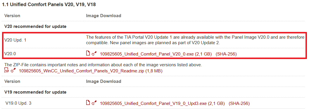

  • Unified 精智面板映像更新包下载链接:
https://support.industry.siemens.com/cs/us/en/view/109825605
打开此链接找到最新的更新包条目并下载,本例中最新的条目是V20 Upd.1,根据提示TIA Portal V20 Update 1的特性已经在面板映像 V20.0版本中可用,他们是兼容的。而新的面板映像计划更新V20 Update 2后提供。所以这里我们选择V20.0版本映像。如果后期有更新的面板映像,请使用更新的面板映像。
  • Unified 精简面板映像更新包下载链接:
https://support.industry.siemens.com/cs/us/en/view/109825897
打开此链接找到最新的更新包条目并下载,本例中最新的条目是V20 Upd.1,根据提示TIA Portal V20 Update 1的特性已经在面板映像 V20.0版本中可用,它们是兼容的。而新的面板映像计划更新V20 Update 2后提供。所以这里我们选择V20.0版本映像。如果后期有更新的面板映像,请使用更新的面板映像。
