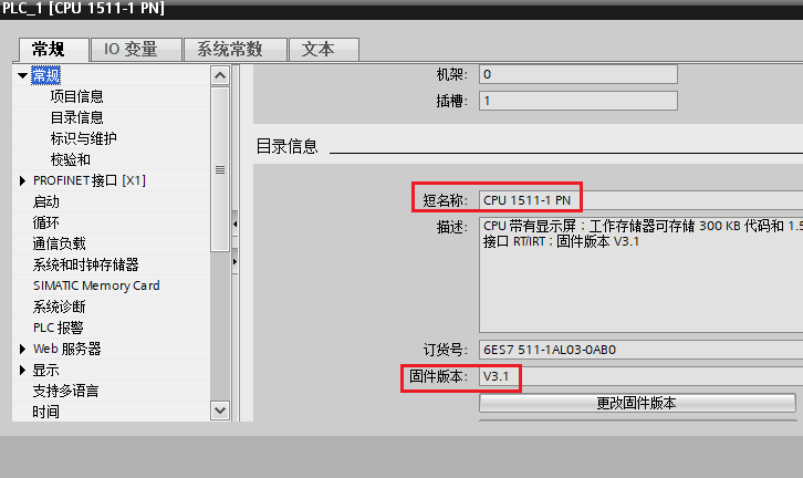

2. PLC 配置
在项目中添加 S7-1500 PLC(固件版本为V3.1)。

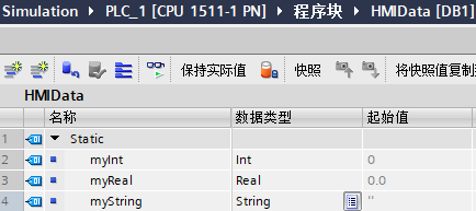

添加数据块 “HMIData”,并创建变量以便测试。

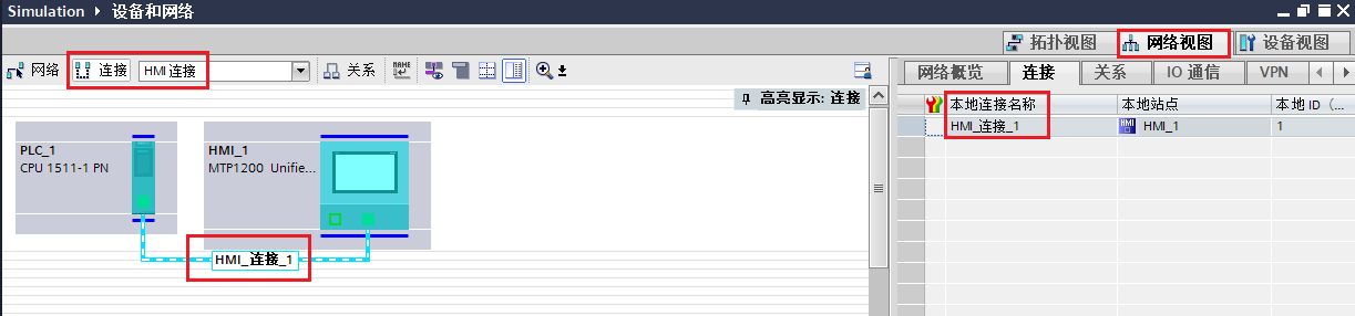

在“设备和网络”中的“网络视图”下创建 HMI 连接。
A screenshot of a computer
AI-generated content may be incorrect.
创建 “HMI 连接” 的过程可以参见如下文档:
集成连接和非集成连接

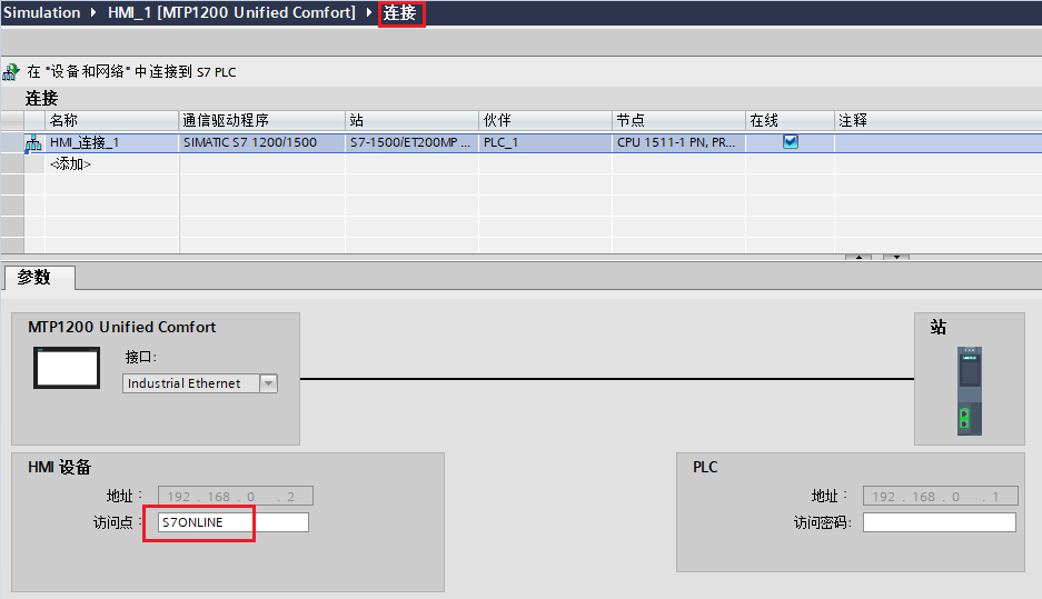

可以在 HMI 设备下的“连接”中看到创建的集成连接 “HMI_连接_1”,通信参数和访问点,如果没有特殊需求,建议使用默认的访问点S7ONLINE。

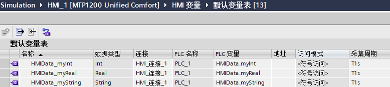

在项目中添加 MTP1200(Image Version:V20.0.0.2),并在 HMI 变量表中添加和 PLC 通信的变量。
添加画面,并在画面中组态3个 IO 域,分别关联 HMI 变量表中的3个变量以便测试数据的读取和写入。

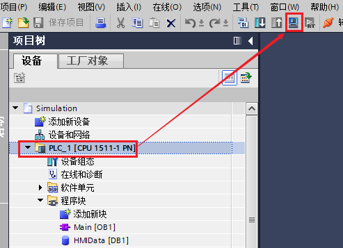

4.1 启动 PLC 的仿真

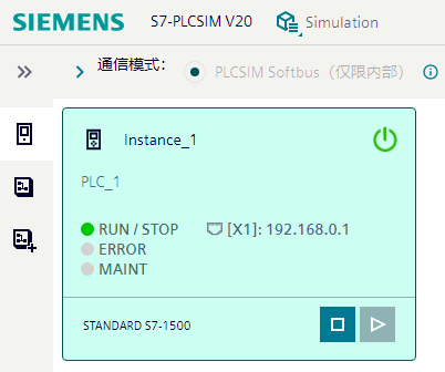

在左边“项目树”选择 PLC 后点击“工具栏”的仿真按钮,激活仿真工具后将 PLC 程序下载到 PLCSIM 中,并切换到运行模式。

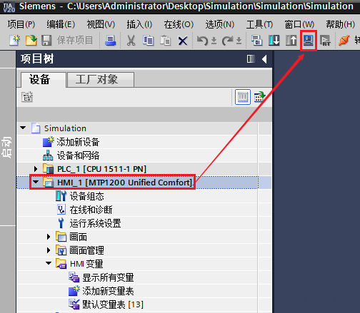

4.2 启动 HMI 的仿真
在左边“项目树”选择 HMI 后点击“工具栏”的仿真按钮,激活仿真。

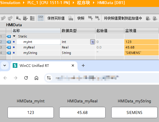

5. 测试结果
