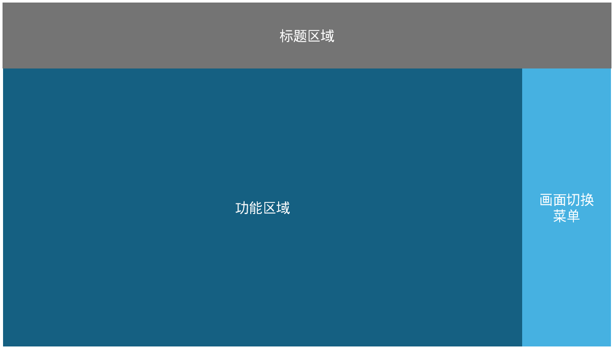

WinCC Unified 的画面中一般分为标题区域,功能区域,画面切换区域等几个区域,每个区域的内容会根据运行需求不同发生变化,WinCC Unified 中通常使用画面窗口来实现这样的画面布局。

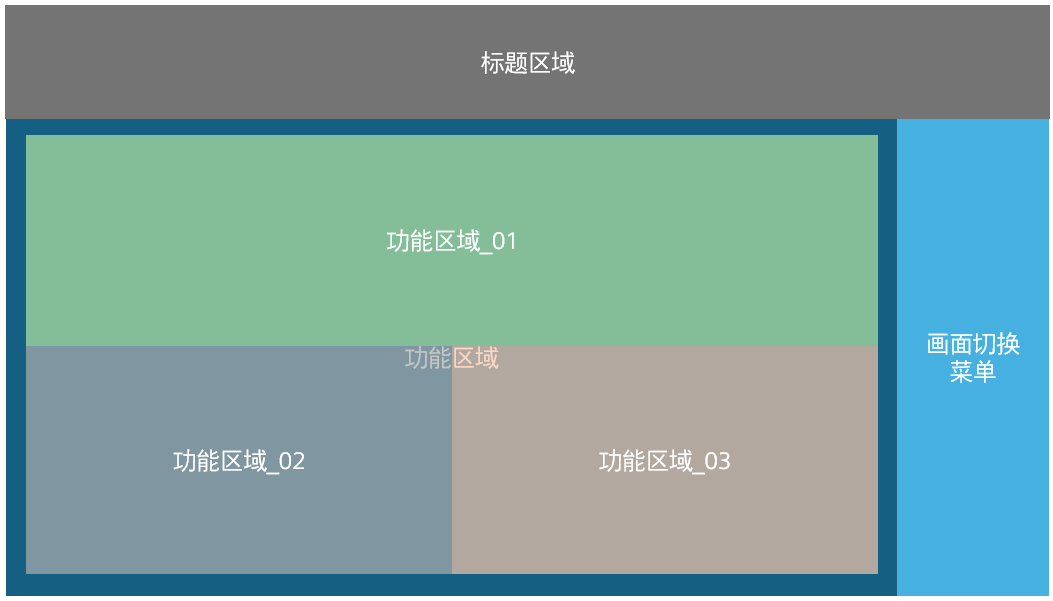

WinCC Unified 使用画面窗口用于创建画面布局,将单独内容与可用于更多画面且无需在每次画面变化时加载的内容(如标题栏)分开,并且在画面中可以添加多个画面窗口来加载多个画面,根据应用场景的不同,也可能会出现多个画面窗口嵌套使用(最多可显示 14 个层叠画面窗口),画面窗口使画面的组态变得灵活易用。

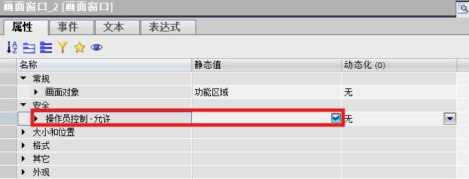

3,画面窗口的常用属性

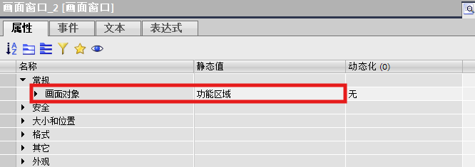

“画面对象”:指定在画面窗口中显示的画面。
“操作员控制-允许”:定义运行系统中画面窗口是否可以操作。

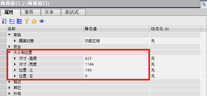

“大小和位置”:定义画面窗口在画面中的位置和大小。

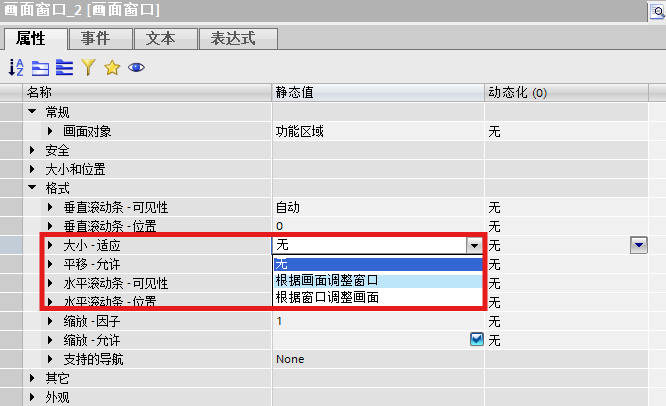

“大小-适应”:嵌入式画面缩放到画面窗口的大小,还是画面窗口缩放到嵌入式画面的大小。
“缩放-因子”:定义嵌入画面的大小(在范围 <0.1 - 8> 中输入值)。
“缩放-允许”:定义画面窗口中显示的画面是否可以缩放。

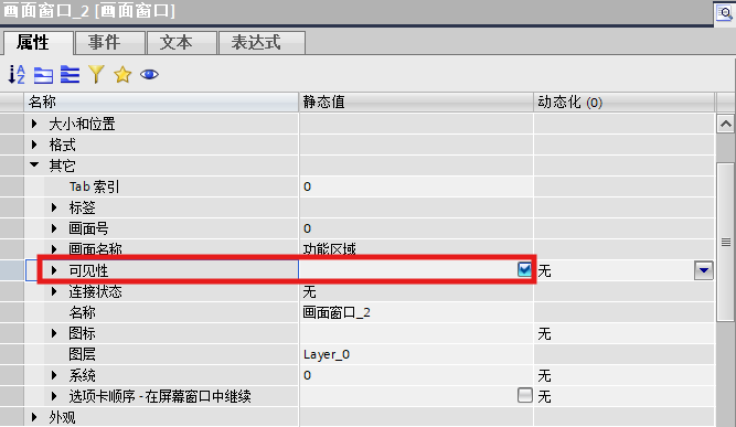

“可见性”:定义运行系统中画面窗口是否可见。

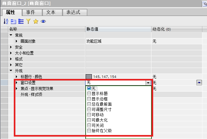

“窗口设置”:定义运行系统中画面窗口的显示效果。

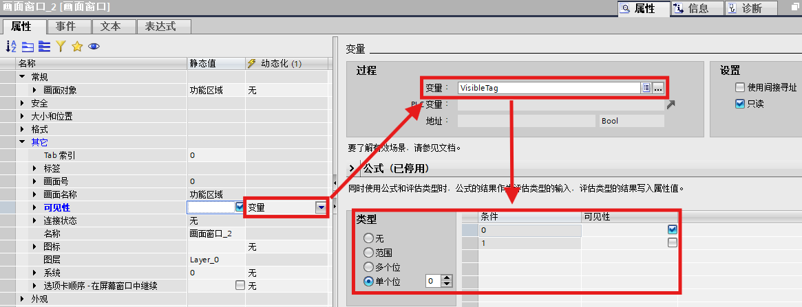

“动态化”:可以在通过变量或脚本动态化的画面窗口的属性,比如通过变量控制画面窗口的可见性。
