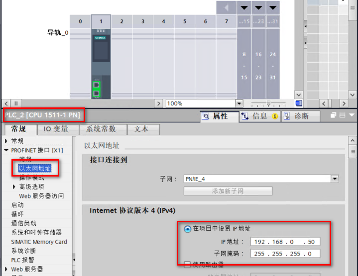

1.1 PLC IP地址
通过PLC 项目查看以太网端口的 IP地址。打开PLC设备组态,选择CPU->常规->PROFINET 接口-> 以太网地址,
此处IP地址需要填写到WinCC 项目中。通常此IP地址和运行WinCC 项目的电脑网卡的IP地址在同一网段。两侧的IP地址也可以在不同网段,这种需要做路由处理。本例中 PLC 网口IP地址为:192.168.0.50,子网掩码:255.255.255.0

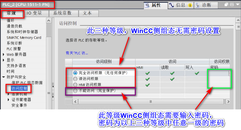

1.2 PLC 访问控制
打开PLC设备组态,选择CPU->常规->防护与安全-> 访问控制。
这里的设置分为二种情况
第一种:S7-1500 固件版本< =V3.0 以及 S7-1200 固件版本 <= 4.6
这种情况下,如果在访问控制中选择“完全访问权限/读访问权限/HMI 访问权限”中的任意一级,WinCC项目中的通信组态无需填写任何访问密码。如果选择“不能访问”,WinCC项目中的通信组态需填写“完全访问权限/读访问权限/HMI 访问权限”中的任意一级的访问密码。
此处如无进一步访问权限要求,可以选择“完全访问权限”。
图形用户界面, 文本, 应用程序, Word
AI 生成的内容可能不正确。

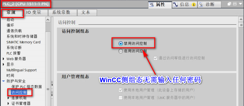

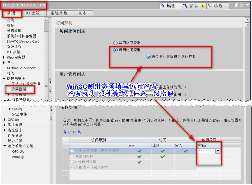

第二种:S7-1500 固件版本>V3.0 以及 S7-1200 固件版本 > 4.6
这种情况下,如果选择禁用访问控制,WinCC项目中的通信组态无需填写任何访问密码。
图形用户界面, 文本, 应用程序
AI 生成的内容可能不正确。
如果选择启用访问控制,需要勾选“通过访问等级进行访问控制”。WinCC项目中的通信组态需填写“完全访问权限/读访问权限/HMI 访问权限”中的任意一级的访问密码。
图形用户界面, 应用程序, Word
AI 生成的内容可能不正确。
此处如无进一步访问权限要求,可以选择“禁用访问控制”。

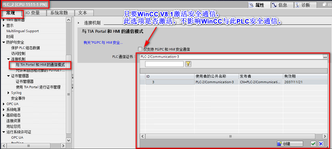

1.3 HMI 安全通信
打开PLC设备组态,选择CPU->常规->防护与安全->连接机制->与 TIA Portal 和 HMI 的通信模式。只要WinCC V8.1中激活安全通信,此处的“仅支持 PG/PC 和 HMI 安全通信”复选框是否勾选不影响安全通信。重点是在PLC通信证书处必须选择一个证书,可以通过创建按钮新建证书。图形用户界面
AI 生成的内容可能不正确。
PLC 程序组态完成后,下载到PLC设备中。

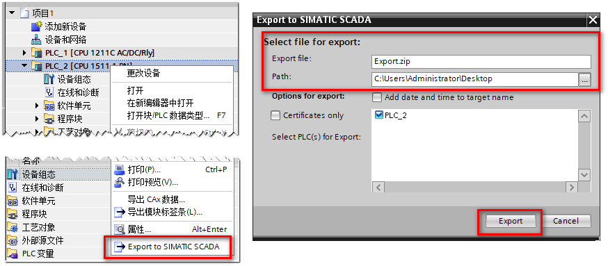

1.4 导出SCADA数据包
通过以下链接下载工具:SIMATIC SCADA Export。
https://support.industry.siemens.com/cs/cn/zh/view/109748955
此工具分版本,例如使用TIA Portal V20,需要下载对应版本的工具SIMATICSCADA_Export_V20.exe ,下载完成后和TIA Portal V20安装在一台电脑中。
安装完成后,重启电脑,并打开PLC项目文件。在项目中选择PLC设备点击鼠标右键,在弹出菜单中选择Export to SIMATIC SCADA。导出的SCADA数据包复制到组态WinCC项目的电脑中,后面组态WinCC 通信连接需要用到。

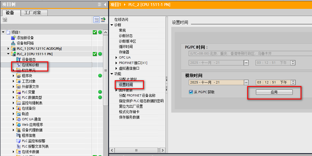

1.5 校准 PLC 系统时间
安全通信中设备的系统时间需要在证书有效期内,所以需要校准 PLC系统时间。把PLC程序转至在线,通过在线诊断中的设置时间功能,校准PLC系统时间。

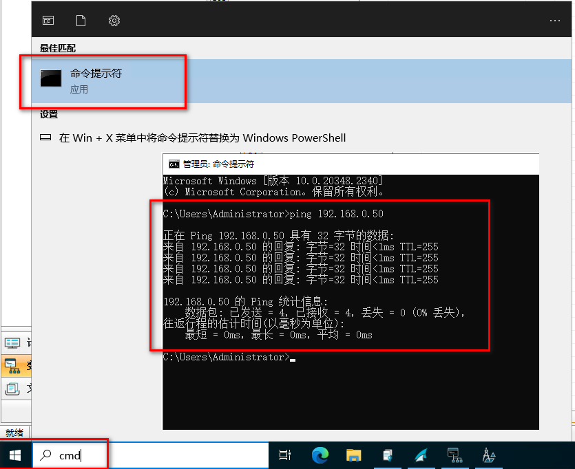

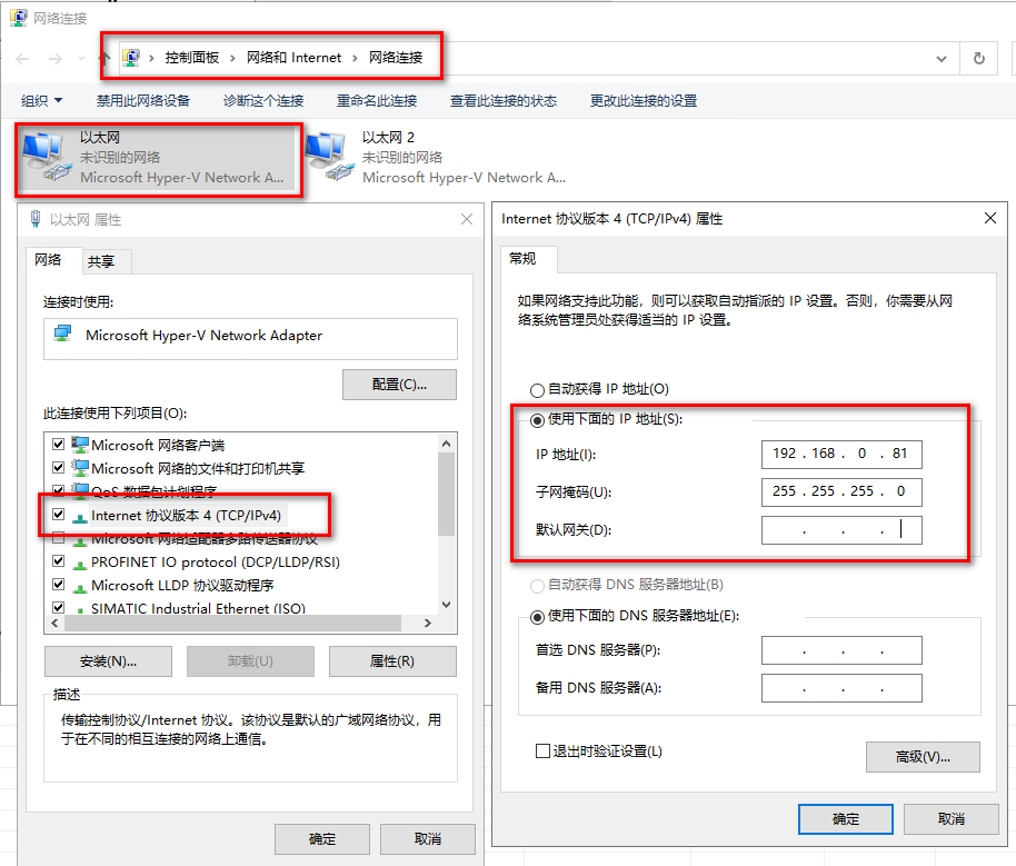

2.1 电脑网卡设置
在运行WinCC V8.1项目的电脑中,打开控制面板->网络和 Internet->网络连接,设置与PLC通信网卡的IP地址和子网掩码。本例中电脑网卡IP地址:192.168.0.81,子网掩码:255.255.255.0,此IP地址和PLC网口IP地址在一个网段。
图形用户界面, 文本, 应用程序
AI 生成的内容可能不正确。
然后在操作系统右下角输入cmd打开DOS界面,ping一下PLC的IP地址,查看网络通信是否正常,如果ping命令丢包或者找不到目标设备,请检查两侧IP地址的设置,以及物理网络连接。

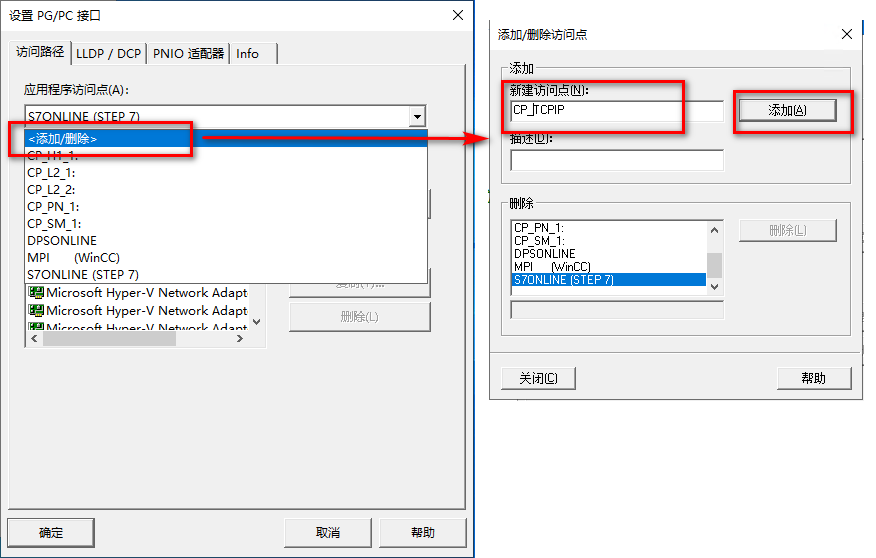

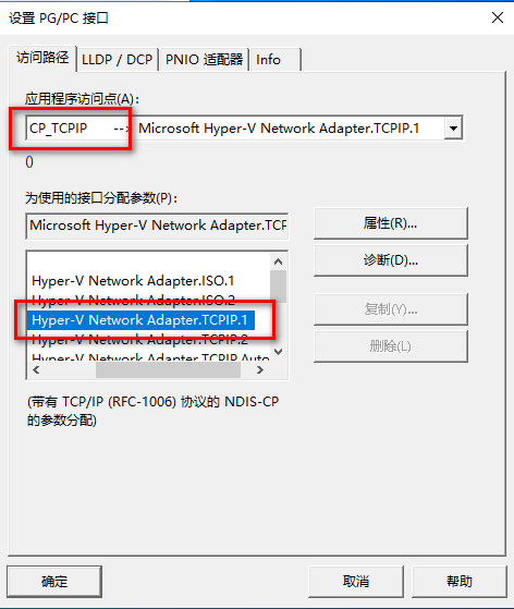

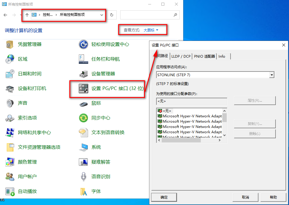

2.2  创建访问点
在运行WinCC 项目的电脑中,打开控制面板,查看方式选择大图标,鼠标双击“设置 PG/PC 接口”打开其配置对话框。
新建应用程序访问点“CP_TCPIP”.
图形用户界面, 应用程序
AI 生成的内容可能不正确。
在接口分配参数列表中,把“网卡名称.TCPIP.1”分配给此访问点。
注意这里网卡名称需要选择与PLC通信的网卡;不要选择TCPIP.Auto 协议,一定要选TCPIP.1 协议。 图形用户界面, 文本, 应用程序
AI 生成的内容可能不正确。

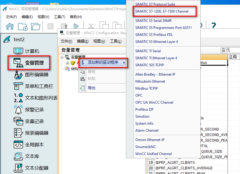

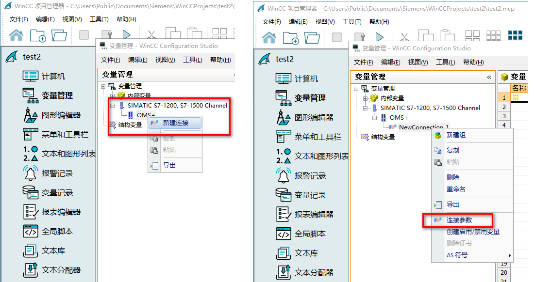

2.3 WinCC 项目中创建通信连接
在WinCC V8.1项目中打开变量管理,添加SIMATIC S7-1200,S7-1500 Channel 驱动。
图形用户界面, 应用程序
AI 生成的内容可能不正确。

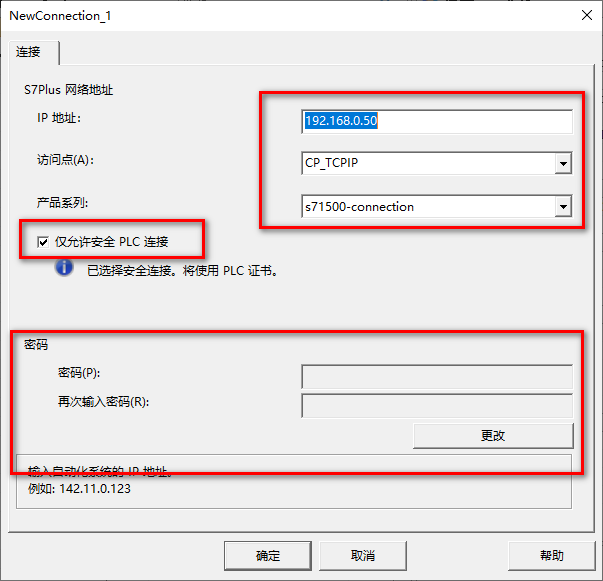

在此驱动下新建连接,并打开连接参数。
参数设置窗口中,IP地址填写 PLC 网口IP地址,如何获取PLC 网口IP地址请参考本文档1.1 小节;访问点选择CP_TCPIP,如何创建访问点,请参考本文档2.2小节;产品系列选择对应的 PLC 型号,本例中选择S71500-connection;
勾选“仅运行安全 PLC 链接”设置;密码是否应该设置取决于PLC侧的组态,详细信息请参考本文档1.2小节,如需设置密码,请点击更改按钮后再输入。图形用户界面, 应用程序
AI 生成的内容可能不正确。

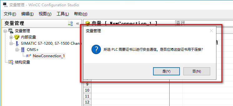

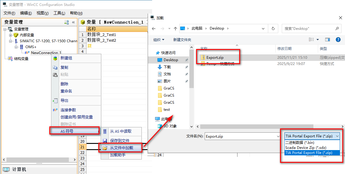

2.4 导入SCADA 数据包(导入安全证书)
鼠标右键选择创建的通信连接,选择“从文件中加载”。在文件选择对话框中,选择zip文件格式,导入之前从TIA Portal 项目中导出的SCADA文件,SCADA文件导出过程请参考本文档1.4小节。
图形用户界面, 应用程序
AI 生成的内容可能不正确。
导入过程中,有提示是否导入安全证书,点击“是”。
图形用户界面, 文本, 应用程序
AI 生成的内容可能不正确。

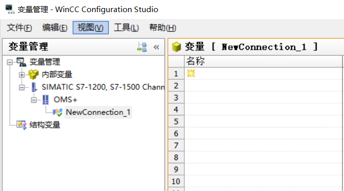

激活WinCC 项目,在变量管理器中能看到通信连接握手处打绿✓,表示通信已建立。
图形用户界面, 应用程序
AI 生成的内容可能不正确。

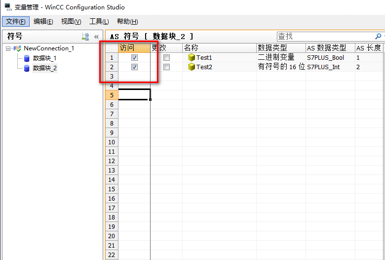

2.5 添加过程变量
导入SCADA包的同时也加载了PLC中的变量信息,WinCC项目中需要用到哪些变量,直接勾选变量前的“访问”复选框,此变量会自动在WinCC变量管理器中被创建。
图形用户界面, 应用程序, 表格, Excel
AI 生成的内容可能不正确。

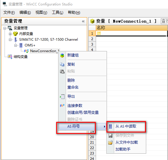

通信一旦建立后,也可以在线加载PLC中的数据。鼠标右键选择通信连接,选择“从AS中读取”。
