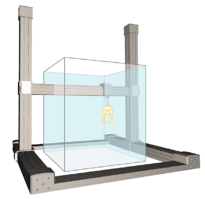

运动机构通常是指多轴机械系统,它采用多个机械耦合轴带动运动机构的工具中心点 (TCP) 进行运动。S7-1200 G2 通过对运动机构工艺对象的控制,实现各轴的合成工具中心点路径插补运动。路径由线段组成,每个线段可以是线性或圆弧的。由多个独立的路径插补命令组成沿路径的运动机构中心点连续运动。
对于固件版本 V1.0 的 S7-1200 G2 CPU 只支持笛卡尔门户 (Cartesian Portal) 的机械手,最多支持 4 个轴组成的运动机构插补操作。如图1所示。
A glass cube with metal legs
AI-generated content may be incorrect.
图1 3D 笛卡尔门户(带定位功能)

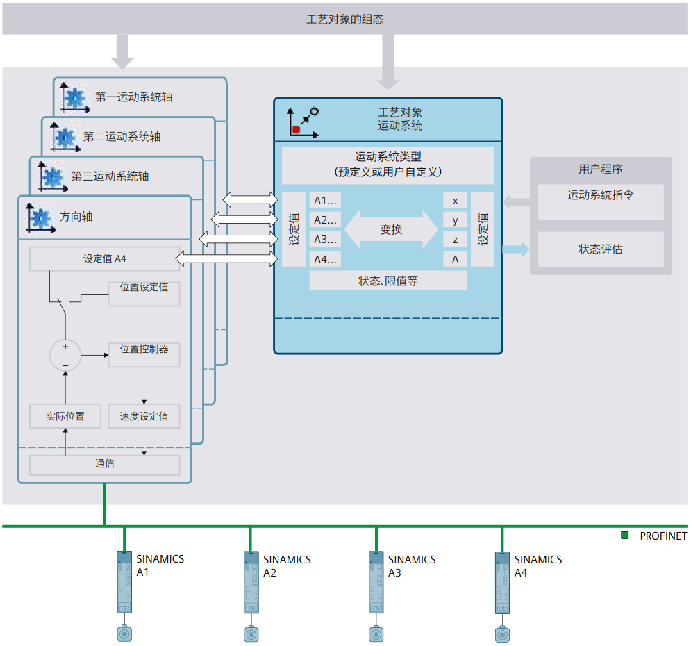

运动机构工艺对象通过预定义的类型结构,按用户指定的机械尺寸提供运动机构的正逆变换,即运动机构工艺对象根据程序命令中设置的指定目标位置,计算运动机构工具中心点 (TCP) 的运动设定值(考虑动态设置)及运动机构各个轴的运动设定值。在TIA博途软件中,可以创建“定位轴”或“同步轴”工艺对象用于与运动机构工艺对象的互连,运动机构将计算出各个轴的运动设定值传递给相应的定位轴或同步轴,运动机构工艺对象的基本工作原理如图2所示。
A screenshot of a computer
图2 运动机构工艺对象的基本工作原理
运动机构工艺对象的创建需要占用 PLC 的运动控制资源,除了互连轴的运动控制资源外,每个运动机构工艺对象还使用 30 个“扩展运动控制资源”,在 PLC 选型时应注意它具有的资源数目。

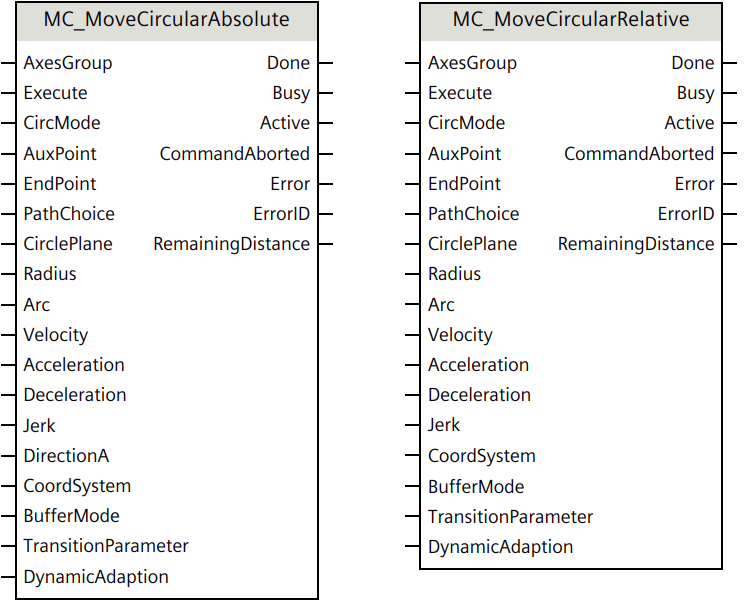

(2)圆周运动
可采用圆周运动的方式移动运动机构,运动控制命令为“MC_MoveCircularAbsolute”和“MC_MoveCircularRelative”。“MC_MoveCircularAbsolute”命令将运动机构移动到绝对位置,而“MC_MoveCircularRelative”命令控制运动机构基于当前位置进行相对移动。运动机构的动态特性在输入参数“Velocity”、“Acceleration”、“Deceleration”和“Jerk”中指定。如图4所示。
图4 圆周运动指令
重要参数说明如下:
• “CircMode”,指定圆周运动轨迹的方法
• “AuxPoint”,指定圆周轨迹中间点
• “EndPoint”,指定圆周轨迹的终点
• “PathChoice”,指定圆周轨迹正向行进或负向行进
• “CirclePlane”,指定圆周轨迹行进的主平面
• “Radius”,指定圆周运动的半径
• “Arc”,指定圆周角度
• “CoordSystem”,指定使用的坐标系
在圆周运动时,用三种方式定义圆周轨迹,通过命令中的输入参数“CircMode”指定:

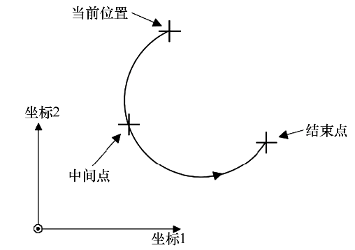

1) 通过中间点和终点(“CircMode”=0)。输入参数“AuxPoint”指定一个圆周轨迹中间点,通过该点逐渐逼近参数“EndPoint”指定的终点。圆周轨迹可通过起点、中间点和终点进行计算,仅支持 360° 以内的圆周运动,如图5所示。

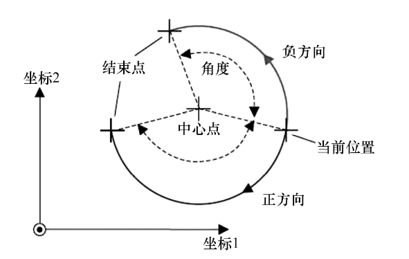

2) 通过圆心和主平面中的角度(“CircMode”=1)。输入参数“AuxPoint”定义该圆的中心点,圆周轨迹的终点则通过“Arc”参数中指定的角度计算得出,参数“PathChoice”用来指定圆周轨迹正向行进或负向行进,参数“CirclePlane”可指定圆周轨迹行进的主平面。圆周轨迹的终点通过圆心和角度进行计算,如图6所示。

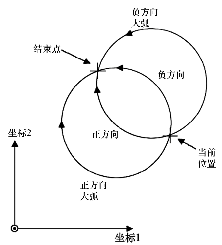

3) 通过半径和主平面中的终点(“CircMode”=2)。输入参数“EndPoint”指定圆周轨迹的终点,“Radius”指定圆周轨迹的半径。在“CirclePlane”参数定义的平面中,最多可以有 4 个圆周轨迹,如图7所示。
可以通过参数“PathChoice”指定采用哪个圆:
•“PathChoice”=0采用较短的正向圆周轨迹
•“PathChoice”=1采用较短的负向圆周轨迹
•“PathChoice”=2采用较长的正向圆周轨迹
•“PathChoice”=3采用较长的负向圆周轨迹

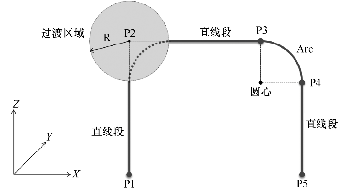

1.3 运动机构的多个运动衔接
对于运动机构可以进行多个运动的连接,即路径规划。运动机构可以在各个运动间停止,也可以实现连续的运动。路径是由点及过渡区域或标准的几何元素组成的,图8是由 P1~P5 共计 5 个点规划的路径。在由 P1-P2 和 P2-P3 两条直线的过渡区域可以由控制器进行计算,也可以在由 P2-P3 和 P4-P5 两条直线间增加 P3-P4 圆弧曲线过渡。
A diagram of a circle with lines and points
图8 路径规划示例

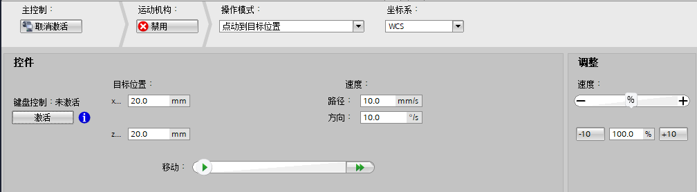

为了方便运动机构的运行调试,TIA 博途软件中提供了运动机构的控制面板,可获取运动机构工艺对象的控制权限,控制该运动机构或各个独立关节轴的运动,如图9所示。
图9 运动机构的控制面板
通过运动机构的控制面板控制运动机构或各个独立关节轴,请按下列步骤操作:
1) 在“主控制”区域中,单击“激活”按钮可以获取该工艺对象的主控制权限。
2) 在“运动机构”区域中单击“启用”按钮,启用该工艺对象。
3) 在“操作模式”区域中的下拉列表中,选择运动机构控制面板所需的功能。
4) 在“坐标系”下拉列表中选择需要的坐标系。
5) 在“控件”区域,可以设置对应操作模式下的相关参数。
6) 在“调整”区域,可以设置速度的倍率。
7) 如果要禁用该工艺对象,可以单击“禁用”按钮。
8) 单击“取消激活”按钮,将主控制权限返回给用户程序,取消控制面板的操作。

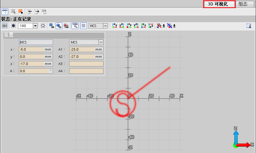

(2) 运动机构的轨迹
在运动机构运行时,可以通过运动轨迹跟踪功能实时查看运动轨迹,以便更加直观地看到路径运行的状态。主要有以下功能:
1) 工具中心点 (TCP) 当前运动的三维可视化。
2) 记录运动机构的运动路径,并作为轨迹回放。
3) 可组态记录持续时间、采样率和触发记录等参数。
4) 路径运动的记录保存为测量值,或者以文件格式导出和导入。
双击路径对象下的“运动机构轨迹”,如图10所示。
图10 运动机构轨迹

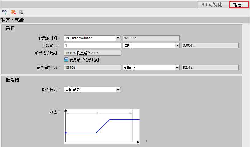

在打开的界面中,可单击“组态”标签进行信号跟踪的设置,如图11所示。
图11 运动机构轨迹“组态”界面
完成轨迹的组态后,操作运动机构运动,并在“3D 可视化”界面单击“记录”按钮,可以跟踪路径曲线轨迹,如图12所示。
图12 运动机构轨迹“3D 可视化”界面

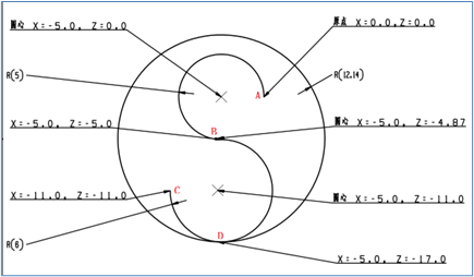

1.6 运动机构的应用示例
示例任务:编写路径插补程序,实现如图13的轨迹,并使用运动机构的轨迹功能记录运行轨迹。
A diagram of a number and a number
图13 运动路径轨迹
运行轨迹分为以下几部分:
• 从任意位置直线运行到初始位置 (x=0.0,z=0.0)
• “S” 曲线的上半部分 S1 ( 从 A 点到 B 点)
• “S” 曲线的下半部分 S2 ( 从 B 点到 C 点)
• “S” 曲线的下半部分 S3 ( 从 C 点到 D 点)
• 外部圆 S4
创建运动机构功能的配置过程,请参见:运动机构示例
