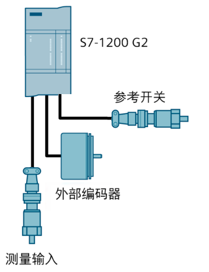

本文档简要介绍如何使用“LHSCTO”库将 CPU 本体 HSC 的增量编码器连接到外部编码器工艺对象进行位置检测和测量输入功能,如图1所示。
A diagram of a machine
AI-generated content may be incorrect.
图1. 硬件连接图

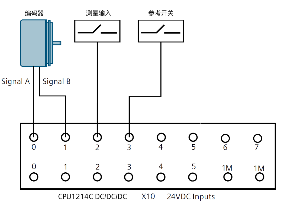

(1)使用 CPU 的板载高速输入连接一个 24V 增量编码器,同时连接外部开关作为测量输入和回零的参考开关,示例中接入 Ia.0 到 Ia.3,如图2所示。

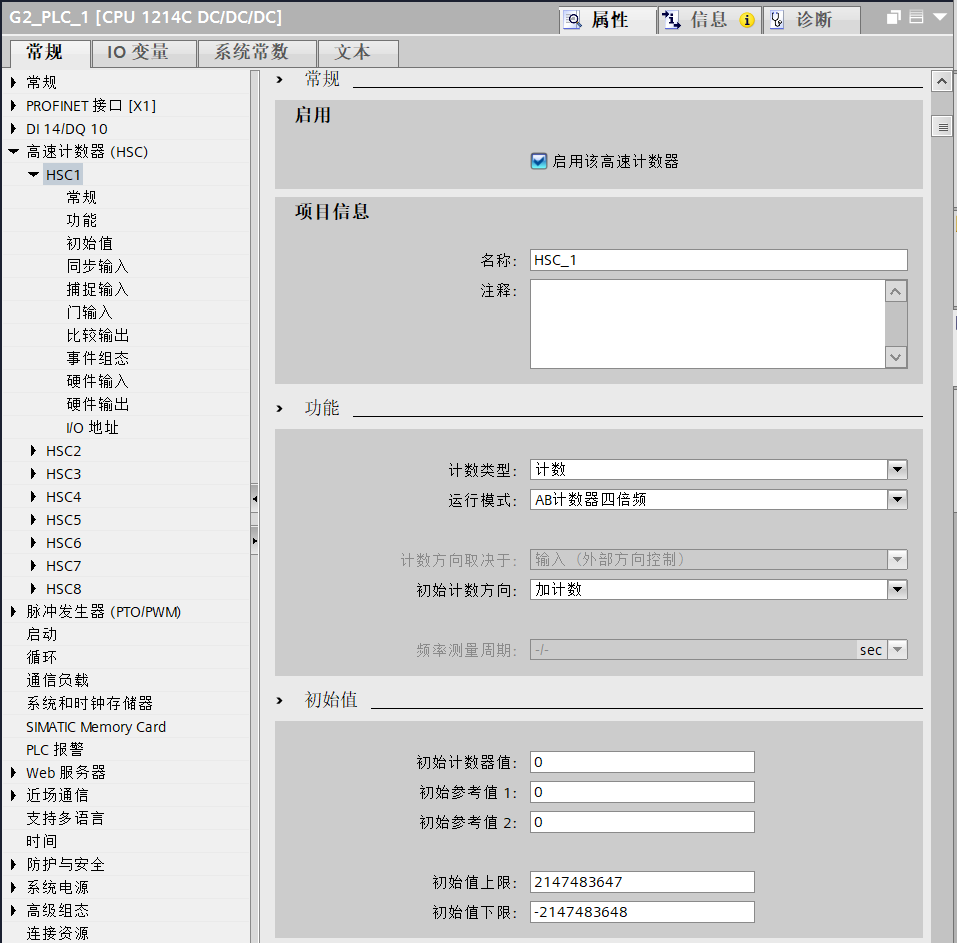

(2)激活 CPU 的 HSC1 高速计数器,计数类型选择“计数”,运行模式“AB 计数四倍频”,如图3所示。

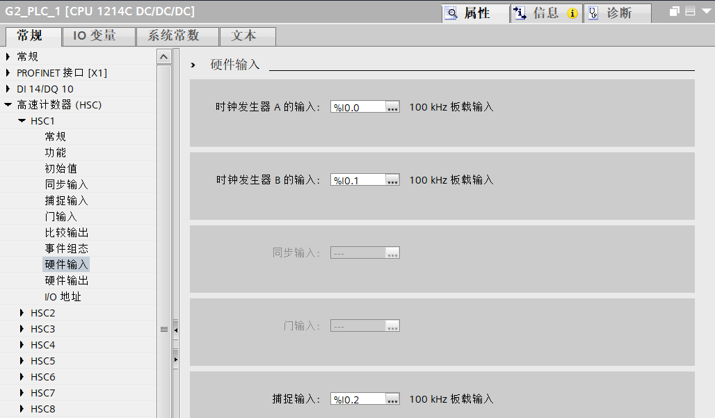

(4)配置 HSC1 使用的硬件输入通道,示例中将编码器 A/B 相接入板载输入地址 I0.0 和 I0.1,测量输入功能要启用HSC的捕捉输入,使用板载输入地址 I0.2,如图5所示。
A screenshot of a computer
图5. 输入地址

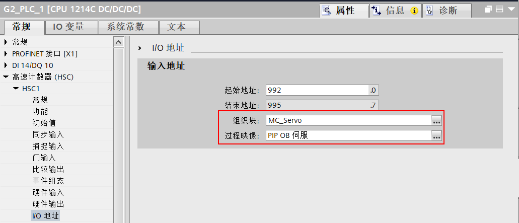

(5)将 HSC1 的 I/O 地址,分配给组织块 "MC_Servo",如图6所示。
图6. 分配HSC1的地址

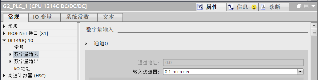

(6)将输入通道 0/1/2/3 的输入滤波改为 0.1 µs,如图7所示。
图7. 输入滤波

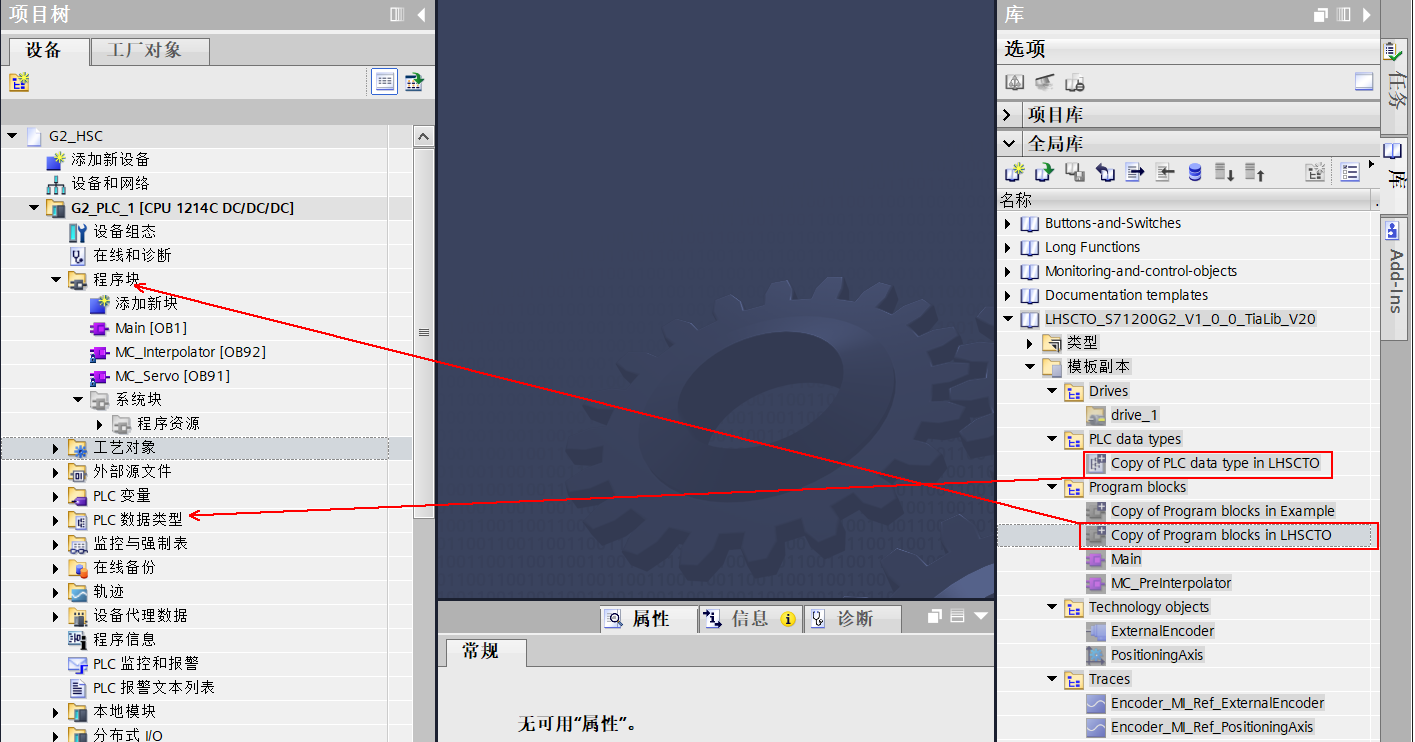

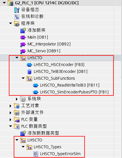

(1)将库中需要的程序块和数据类型拖入到项目中,如图8所示。拖入到项目中后程序块和 PLC 数据类型,如图9所示。A computer screen shot of a blue gear
图8.  拖入所需的模板
A screenshot of a computer program
图9. 拖入的程序块和数据类型
(2)库中块的说明

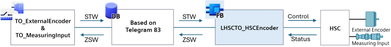

1)程序块“LHSCTO_HSCEncoder”[FB3] 建立 HSC 与编码器数据块 DB1 之间的连接,将 HSC 的状态包括计数值按照标准报文 83 的结构传递到编码器数据块 DB1 中由外部编码器工艺对象和测量输入工艺对象使用。同时将这两个工艺对象对编码器的控制字从编码器数据块 DB1 传递给 HSC,如图10所示。
图10. 工艺对象和HSC之间数据交互

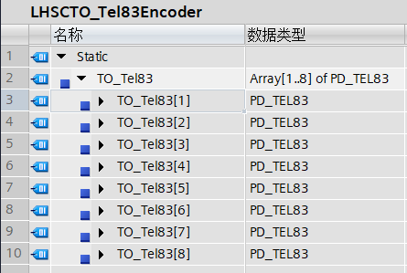

2)数据块“LHSCTO_Tel83Encoder”[DB1],已经创建了标准报文 83 类型的数组,可以直接使用,如图11所示。
图11. DB1数据结构
3)“LHSCTO_ReadWriteTel83” [FB11] 和“LHSCTO_SimEncoderPulsesPTO” [FB1] 在“LHSCTO_HSCEncoder”[FB3] 中内部使用,用户无需调用,更不要修改和删除

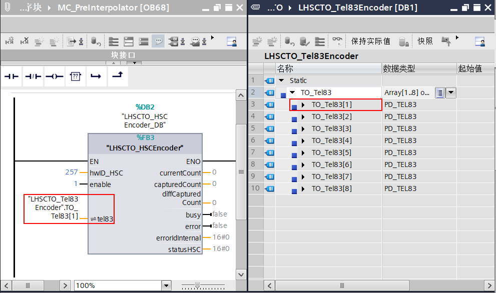

1)新建组织块 MC_PreInterpolator (OB 68),在其中调用“LHSCTO_HSCEncoder”[FB3],如图12所示。
图12. 新建 OB

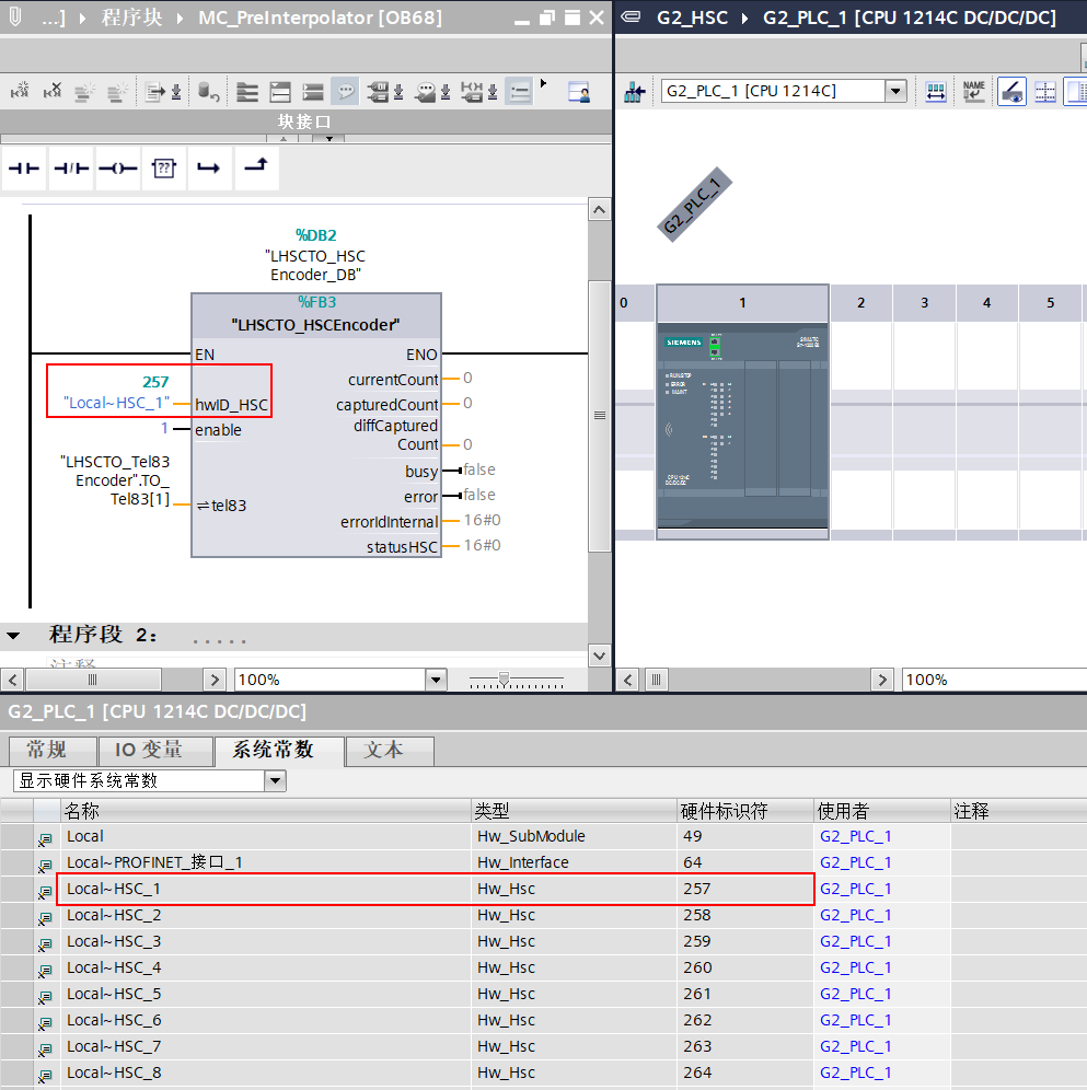

2)“LHSCTO_HSCEncoder”[FB3] 的参数 hwID_HSC 填写 HSC1 的系统常数,如图13所示。
图13. HSC1 的系统常数
3)参数 Tel83 选择到“LHSCTO_Tel83Encoder”[DB1] 中的数组第一个元素,如图14所示。
图14. 编码器数据存储

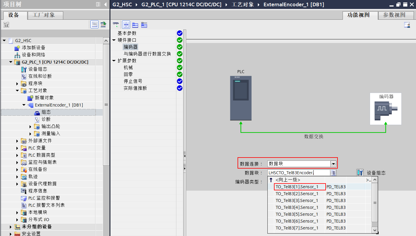

(1)创建外部编码器工艺对象,在组态界面,选择数据连接为“数据块”,连接到“LHSCTO_Tel83Encoder”[DB1] 数组的第一个元素,如图15所示。
图15. 外部编码器工艺对象连接编码器

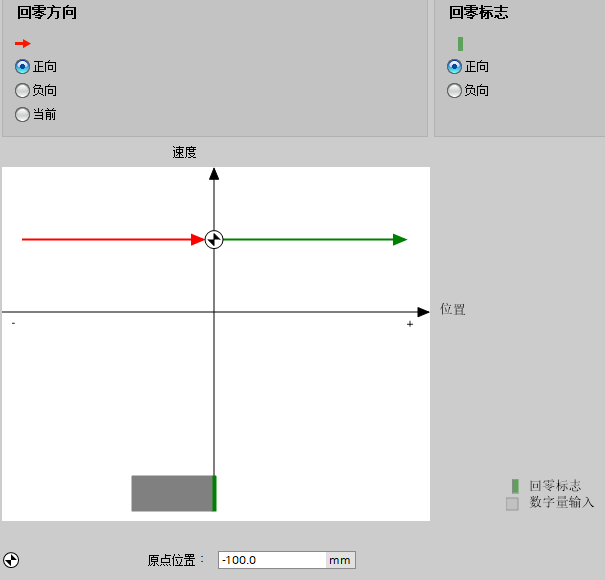

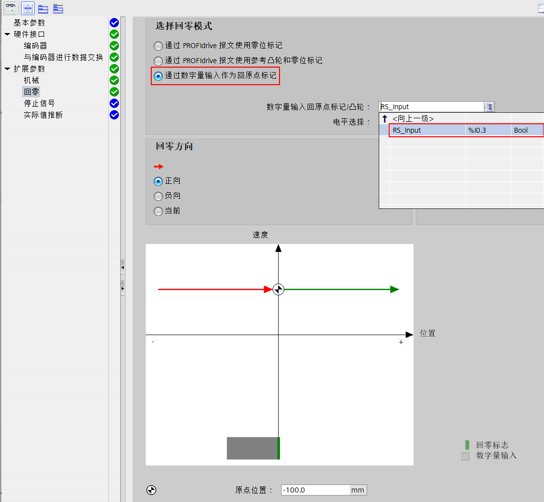

(3)外部编码器工艺对象可以被动回零。本示例中选择回零模式为“通过数字量输入作为回原点标记”,数字量输入选择 CPU 上板载的输入通道 3,地址 I0.3。回零完成后,设置当前位置为 -100.0mm,如图17所示。
图17. 外部编码器工艺对象的被动回零

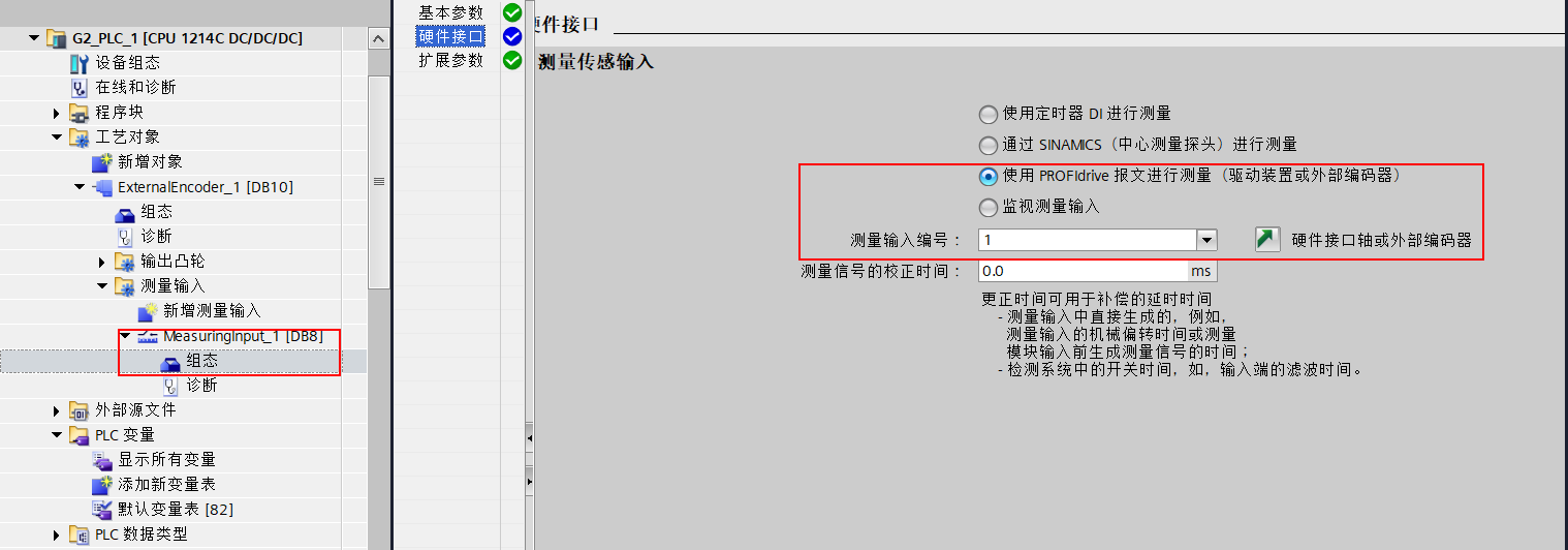

(4)新增测量输入工艺对象,HSC1 启用了“捕捉输入”功能,将测量输入开关接到 CPU 板载的输入通道 2,地址 I0.2。当测量开关接通时可以输出一个实际位置值。在硬件接口中选择测量输入类型“使用 PROFIdrive 报文进行测量(驱动装置或外部编码器)”,选择测量输入编号“1”,如图18所示。
图18. 测量输入工艺对象

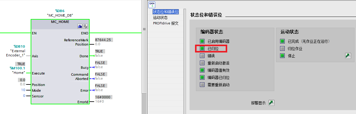

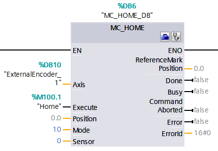

(2)编写 MC_Home 指令,进行被动回原点,Mode=10。激活指令后,当接到 CPU 板载的输入通道 3 上参考点开关接通再断开后,外部编码器工艺对象完成回原点,当前位置设定为"回零"组态中的值(-100.0),如图20所示。

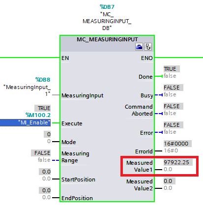

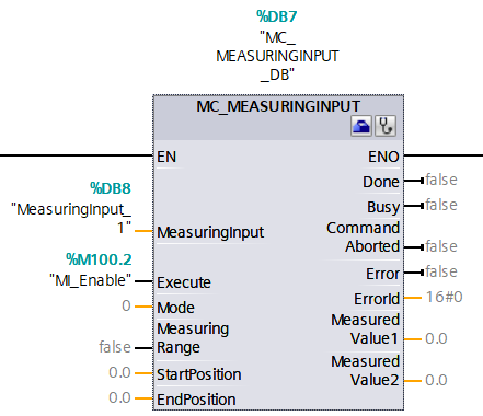

(3)编写 MC_MeasuringInput 指令,只支持使用 MC_MeasuringInput 指令进行一次测量。编码器开始旋转后,激活指令,当接到 CPU 板载数字量输入通道 2 端子上的开关出现一个上升沿时(Mode=0)可以输出一个实际位置值,如图21所示。

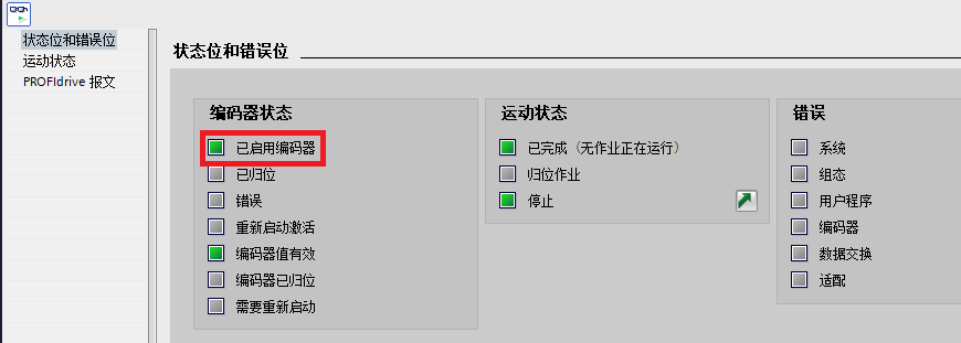

(1) 设置“PowerOn”为 TRUE,使能位置轴,MC_Power 指令执行,如图23所示;运行状态如图24所示。
图23.  启用编码器工艺对象
图24. 编码器工艺对象已启用

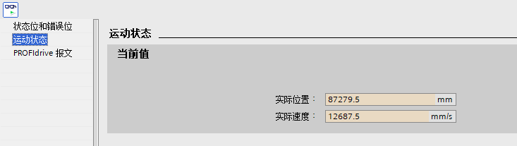

转动编码器,可以读取当前位置和速度,如图25所示。
图25. 运动状态
(2) 设置“Home”为 TRUE,对工艺对象进行回零,mode=10,按照工艺对象的组态方式进行回零作业,如图26所示。
图26. 设置的回零作业方式
将编码器正向旋转,CPU 板载输入连接的参考开关(I0.3)由接通到断开后完成设置原点位置,如图27所示,同时置位“已归位”标志,如图28所示。
图27 参考开关接通再断开
图28 工艺对象状态已归位
(3) 可以在编码器旋转过程中,设置“MI_Enable”为 TRUE,启动测量输入。当接到 CPU 板载输入点上的测量输入开关(I0.2)闭合时,如图29所示;可以在 MC_MeasuringInput 指令的 MeasuredValue1 得到测量值(97922.25)如图30所示。
图29. 测量输入开关闭合
图30. 测量输入开关闭合读取编码器当前位置值
指令行为说明:
如果 Execute 保持为 TRUE 时,Busy 为 True; 当测量信号触发测量动作后,Busy 为 FALSE,Done 和 MeasuredValue 的值会保持;
如果 Execute 变为 FALSE 时,Done 和 MeasuredValue 的值会清零。
