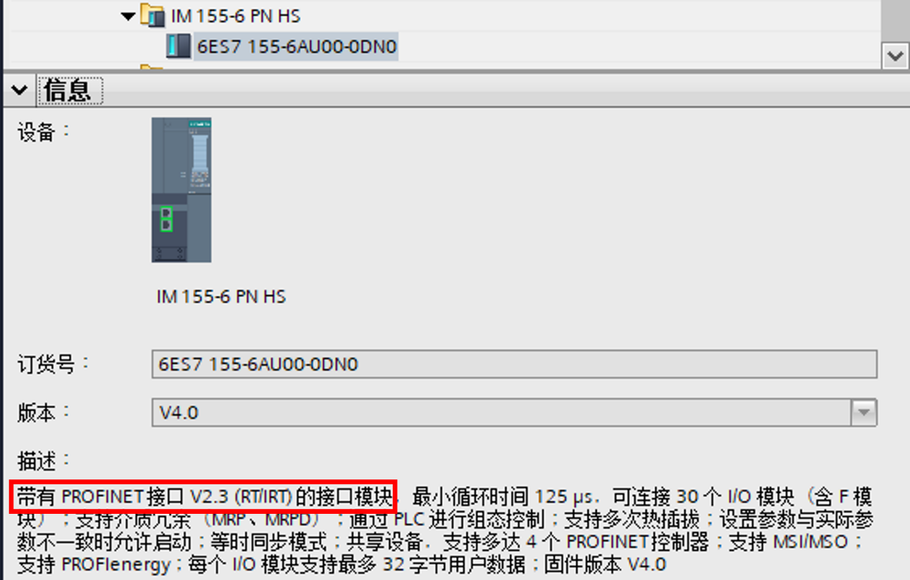

(1)在 TIA Portal STEP 7 软件中,添加新设备,例如 G2 的 1214C,然后进入网络视图,可以看到新创建的 CPU 站点。在硬件目录窗口中单击打开“分布式 I/O”,选择需要的站点并拖放到网络视图中,在选择接口是可以在信息窗口中查看是否支持 IRT,例如 155-6 PN HS(订货号 6ES7155-6AU00-0DN0),在信息描述中支持 RT/IRT,如图1所示。
图形用户界面, 文本, 应用程序, 电子邮件
AI 生成的内容可能不正确。图1. 查看 155-6 PN HS 接口信息

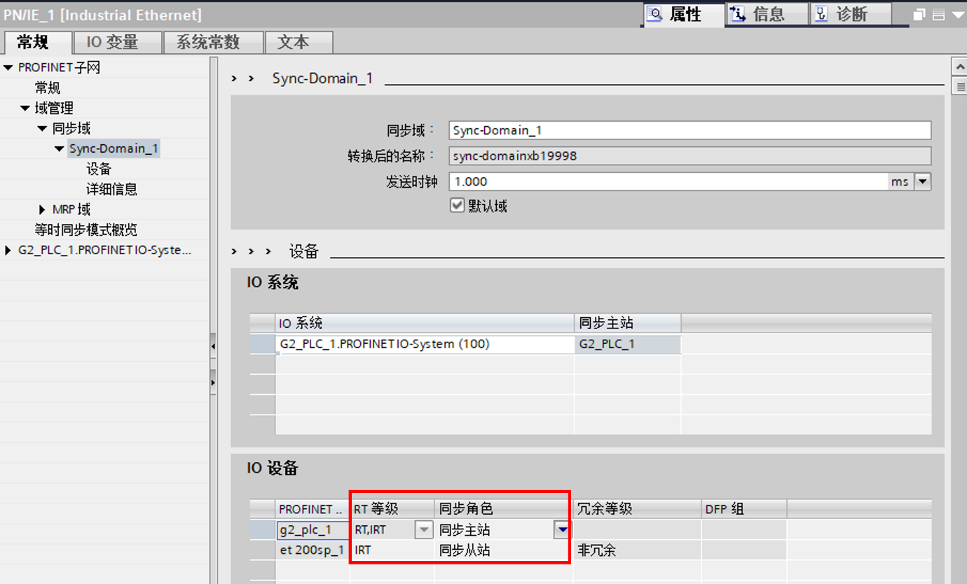

(3)进入网络视图并单击网络,在网络属性的“同步域”标签栏中设定 IO 设备的同步域,如图2所示。将 IO 设备的 RT 等级设置为 IRT,同步角色为“同步主站”,IO 控制 CPU 为“同步主站”,ET200SP 站为“同步从站”图形用户界面, 应用程序
AI 生成的内容可能不正确。
图2. 配置IO设备的同步域

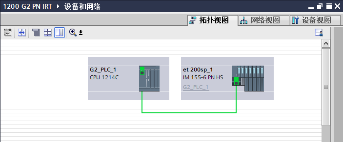

(4)同步域配置完成后需要配置网络拓扑,由于 IRT 需要保证高的通信性能,通信的路径必须明确,所以配置的网络拓扑是必要的,网络拓扑的配置参考图3。
图片包含 图形用户界面
AI 生成的内容可能不正确。
图3. 配置拓扑并查看显示连接的网络端口

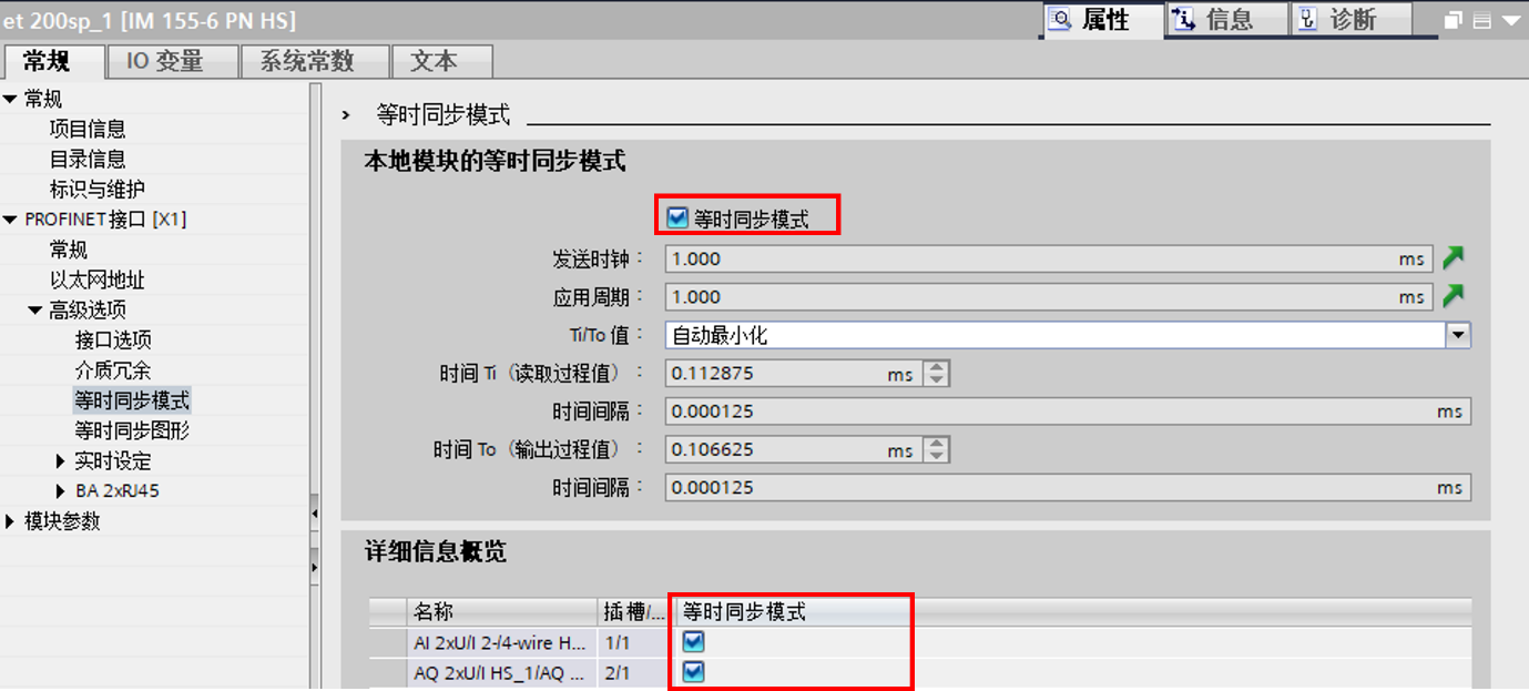

至此 PROFINET IRT 功能配置完成,IRT 通信保证 IO 控制器与 IO 设备通信间隔抖动小于 1μs。由于通信是分时的,即在一个更新周期内 IO 控制器与多个 IO 设备进行点到点通信,这样 IO 设备间得到的数据就会有偏差,再加上 I/O 模块的更新时间、CPU 的扫描周期的影响,偏差就会放大。为了保证应用程序与 IO 设备上的 IO 模块的同步性能,就需要等时同步功能,等时同步功能可以实现 I/O 模块更新周期、PROFINET IO 通信周期、CPU 程序处理周期的同步,达到处理的实时性。
等式同步功能以 IRT 为基础,并且为 IO 控制器、IO 设备的接口模块、I/O 模块都必须支持等式同步功能(注:在硬件配置中,选择模块,在“信息”栏中可以查看,有的接口模块例如 IM 155-6 PN ST 支持 IRT,但是不支持等时同步模式)。
(5)IRT 配置完成后,选择接口模块“属性”>“常规”>“PROFINET 接口 X1”>“等时同步模式”使能“等时同步模式”,同时使能相关模块的等时模式,如图4所示。
图形用户界面, 应用程序
AI 生成的内容可能不正确。
图4. 使能 IO 设备的等式同步模式

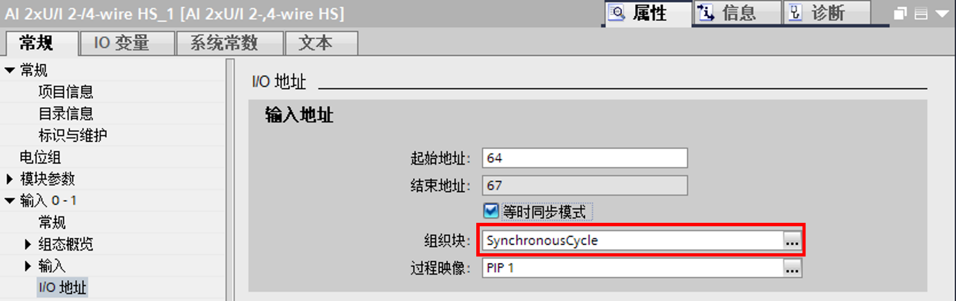

(6)选择已经使能等时同步的模块,在其 I/O 地址栏中创建等时同步组织块(Synchronous Cycle),例如 OB61,如图5所示。
图形用户界面, 应用程序
AI 生成的内容可能不正确。
图5. 创建等时同步组织块并分配给相应模块

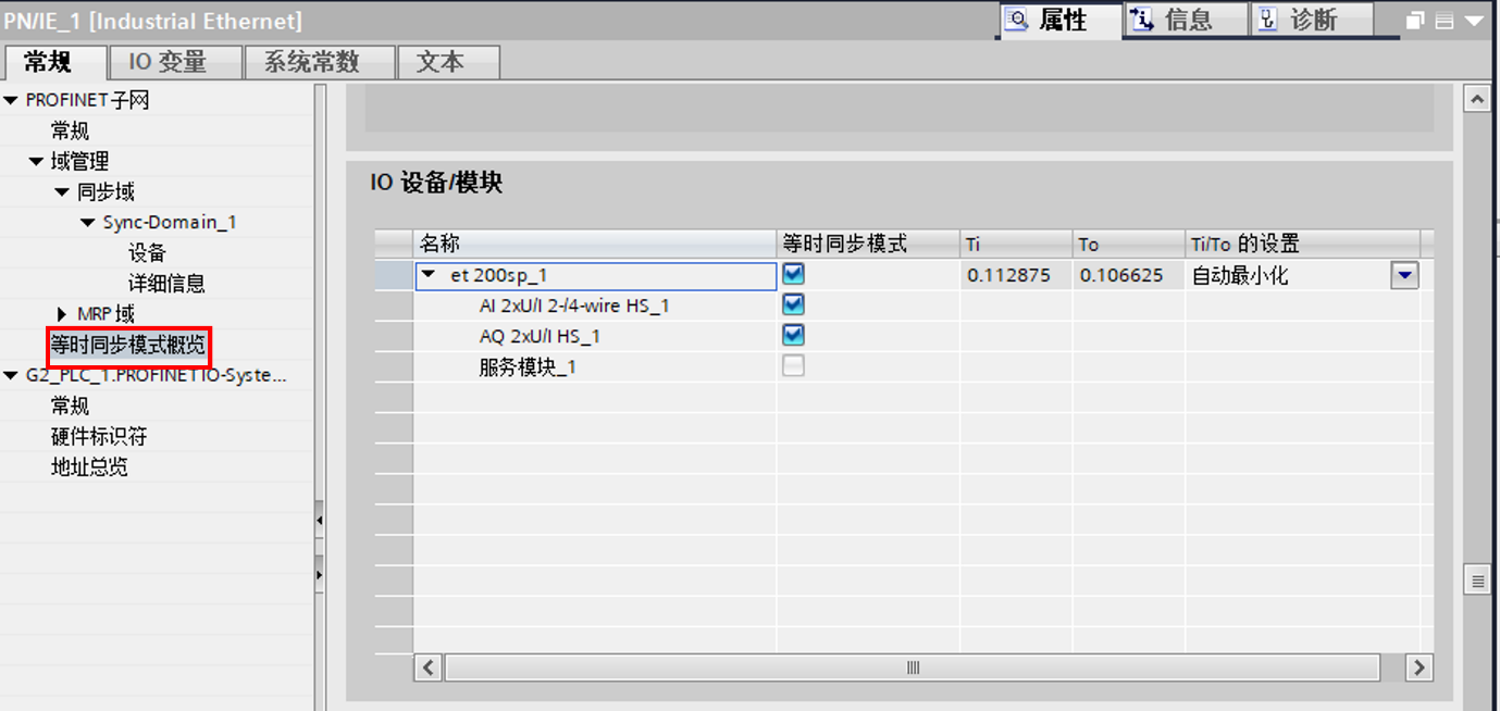

(7)切换到网络视图,选择 PROFINET 网络,在“属性”>“常规”>“PROFINET 子网”>“等式同步概览”栏中查看已组态的等时同步的 IO 设备和站点,如图6所示,可以查看系统自动计算的 Ti 和 To 时间。
图形用户界面, 文本, 应用程序
AI 生成的内容可能不正确。
图6. 等时同步模式概览
注意:增加等式同步的模块将增加 Ti 和 To 的时间,Ti 和 To 的时间值之和不能大于 T_DC 的时间值。
