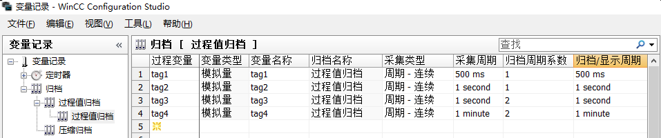

  1. 变量归档组态
在WinCC变量记录中创建过程值归档,并添加归档变量,如图1所示:
表格
AI 生成的内容可能不正确。
图1
其中,归档变量 tag1的归档周期为500ms,tag2的归档周期为1s,tag3的归档周期为2s,tag4的归档周期为2分钟。

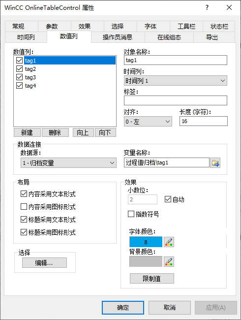

  1. 在线表格精度组态
在WinCC画面中添加WinCC Online Table Control,并在数值列中添加归档变量tag1~ tag4,如图2所示:
图形用户界面, 应用程序
AI 生成的内容可能不正确。
图2
在计算机属性下,切换到“启动”栏,使能“变量记录运行系统”,如图3所示。然后激活WinCC 项目。

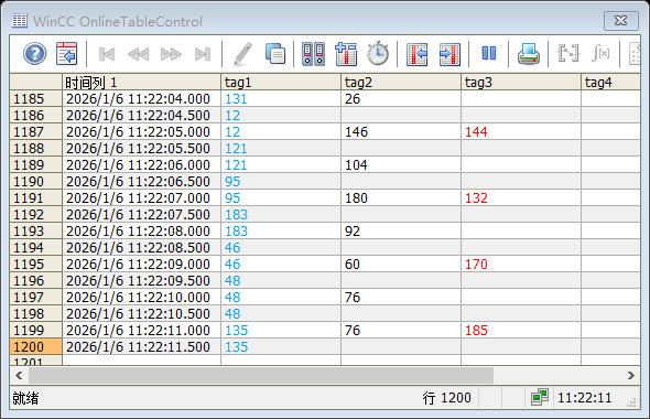

此时,所有变量归档数据都是按照设定的归档周期显示在在线表格中,如图4所示。

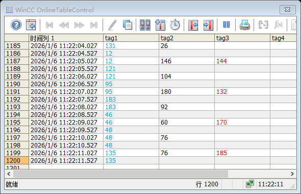

接下来设置在线表格控件的精度。双击在线表格控件,打开在线表格控件属性对话框,在“常规”栏下,可以设置在线表格控件的精度。首先,设置精度为100ms,如图5所示,显示效果如图6所示。可以看出当精度不大于变量的归档周期时,还是按照变量归档周期来显示。

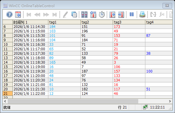

接着,修改在线表格控件的精度为30s,显示效果如图7所示。
图形用户界面, 表格
AI 生成的内容可能不正确。
图7
可以看到归档周期为500ms的归档变量 tag1,归档周期为1s的tag2,归档周期为2s的tag3的显示周期都变成30秒,归档周期为2分钟的tag4的显示周期仍然是2分钟。

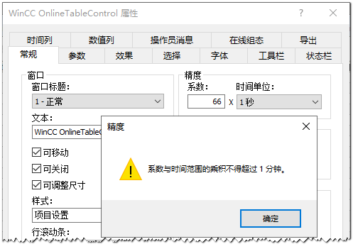

注意,WinCC在线表格控件可以设置的最大精度为60s,如图8所示:
