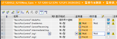

S7-1500/S7-1200G2控制S210采用FB284实现点动速度和点动位置的要求和步骤。
S7-1500/S7-1200G2和S210采用FB284实现点动速度和点动位置的要求和步骤
1. S210实现点动速度和点动位置要求:
1)s210运行模式选择ModePos=7 或 ModePos=8;
2)s210轴使能EnableAxis=1;
3)s210轴处于静止状态;
4)s210轴不必回零或绝对值编码器可以处于未被校正的状态。

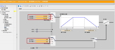

2. S210实现点动速度和点动位置步骤:
1)s210点动速度和点动位置在驱动器中设置,方向与BasicPosControl功能块输入Positive 及Negative参数无关,输入OverV参数对点动速度设定值进行缩放;
2)s210运行条件CancelTraversing 及 IntermediateStop与点动运行模式无关,默认设置为1;
3)s210通过JOG1和JOG2命令实现点动速度或点动位置运行。
