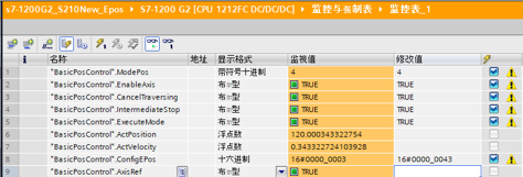

S7-1500/S7-1200G2和S210采用FB284实现主动回零的步骤和注意事项。
S210主动回零要求和操作步骤
1. S210实现主动回零(ModePos=4)的要求:
1)相关设置在S210基本定位器主动回零中设置;
2)s210运行模式选择ModePos=4;
3)s210轴使能 EnableAxis=1;
4)s210回零开关的状态由FB284功能块的ConfigEPos.%X6输入;
5)s210轴处于静止状态。
2. S210实现主动回零(ModePos=4)的步骤:
1)s210通过输入参数OverV、OverAcc、OverDec指定速度、加减速度的百分比;
2)s210运行条件 CancelTraversing 及IntermediateStop必须设置为1,Jog1 及Jog2 必须设置为0;
3)s210运行方向由Positive 及 Negative决定;
4)s210通过ExecuteMode 的上升沿触发回零运动,在回零过程中应保持为高电平。回零完成后AxisRef置1,当运行过程中出现错误,则输出参数Error置1;
5)S210在执行主动回零时,轴按照预设的回零速度及方式沿着正向或反向进行动作。
