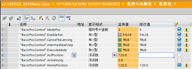

采用FB284实现S210直接设置回零位置的要求与步骤。
S210实现直接设置回零位置的要求和步骤
1. S210实现直接设置回零位置(ModePos=5)要求:
1)S7-1500/S7-1200G2通过采用FB284实现S210直接设置回零位置,运行模式选择ModePos=5;
2)s210轴可以处于使能状态,但执行模式时s210轴须为静止状态;
3)s210参数P2507的值为【1】绝对值编码器未校准。
2. S210实现直接设置回零位置(ModePos=5)步骤:
1)s210运行条件CancelTraversing 及 IntermediateStop与直接设置回零位置模式无关,默认设置为1;
2)s210的HomePosition输入当前位置;
3)s210轴静止时,通过ExecuteMode 的上升沿设置轴的零点位置;
4)s210实际位置ActPosition为校准的位置,采用此回零方式,位置值掉电不保存。
