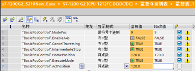

S7-1500/S7-1200G2和S210采用基本定位对绝对值编码器校准的要求和步骤。
1. S210实现绝对值编码器校准(ModePos=9)要求:
1)Modepos=9 仅用于西门子报文112和113;
2)首先将轴以点动方式移动到目标位置;
3)运行模式选择ModePos=9;
4)轴处于静止状态。
2. S210实现绝对值编码器校准(ModePos=9)步骤:
1)运行条件CancelTraversing 及 IntermediateStop与绝对值编码器校准无关,默认设置为 1;
2)HomePosition输入当前位置;
3)ExecuteMode上升沿执行模式;
4)实际位置ActPosition为校准的位置。
