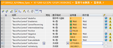

S7-1500/S7-1200G2和S210采用FB284实现连续运行模式的要求和步骤。
1. S210实现连续运行模式(按指定速度运行ModePos=3)要求:
1)s210运行模式选择ModePos=3;
2)s210轴使能EnableAxis=1;
3)s210轴不必回零或绝对值编码器可以处于未被校正的状态。
2. S210实现连续运行模式(按指定速度运行ModePos=3)步骤:
1)通过输入参数 Velocity指定运行速度;
2)通过输入参数OverV、OverAcc、OverDec指定速度、加减速度的百分比;
3)运行条件 CancelTraversing 及 IntermediateStop必须设置为 1,Jog1 及Jog2 必须设置为0;
4)运行方向由Positive 及 Negative决定;
5)通过 ExecuteMode 的上升沿触发定位运动,这样轴在规定的正向或反向以设定的速度运行。
