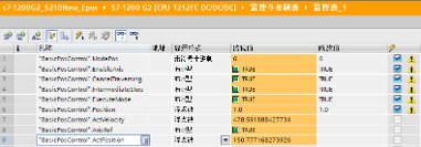

S7-1500/S7-1200G2和S210采用FB284实现运行程序段对驱动系统的要求和步骤。
1. S210实现运行程序段(ModePos=6)要求:
1)s210运行模式选择ModePos=6;
2)s210轴使能EnableAxis =1;
3)s210轴当前处于静止状态;
4)s210轴必须已回零或绝对值编码器已校正。
2. S210实现运行程序段(ModePos=6)步骤:
1)s210运行条件CancelTraversing 及 IntermediateStop必须设置为1,Jog1 及Jog2 必须设置为0;
2)s210程序段号在输入参数 Position中设置,取值应为 0~63;
3)s210运动的方向由与工作模式及程序段中的设置决定,与Positive 及Negative参数无关,必须将它们设置为0;
4)s210通过ExecuteMode的上升沿来触发运行。
