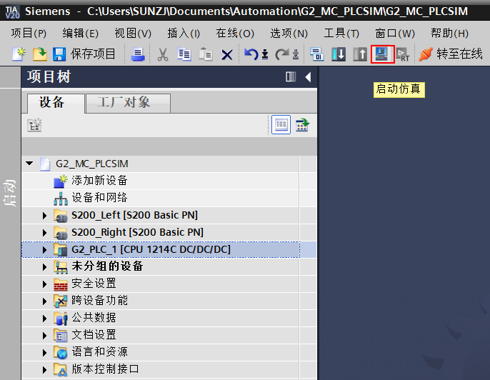

1)完成组态配置和程序编写后,对项目进行编译,结果无错误。通过工具栏按钮“启动仿真”,打开PLCSIM软件。
A screenshot of a computer
AI-generated content may be incorrect.
图1-1 打开仿真软件

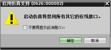

2)随后在仿真会禁用其他在线接口的提示界面,点击“确定”。

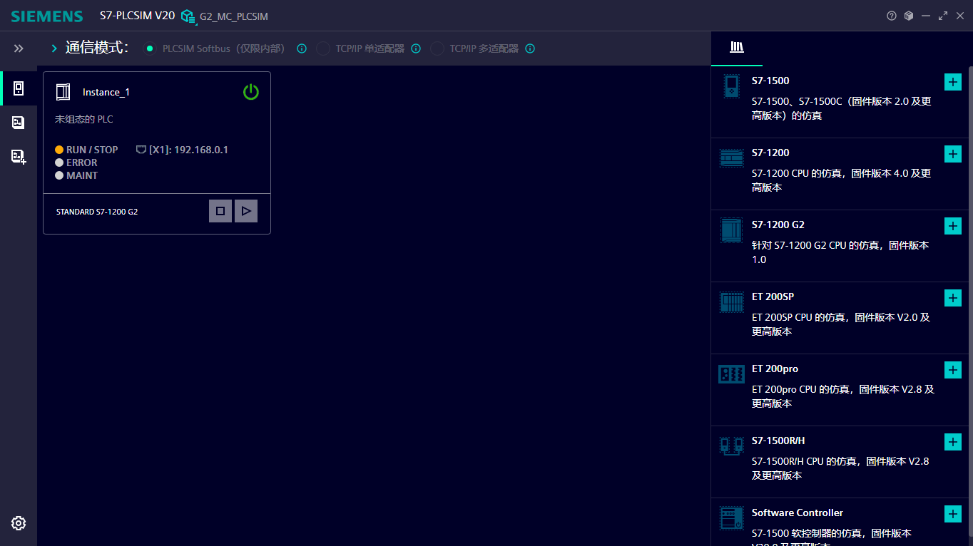

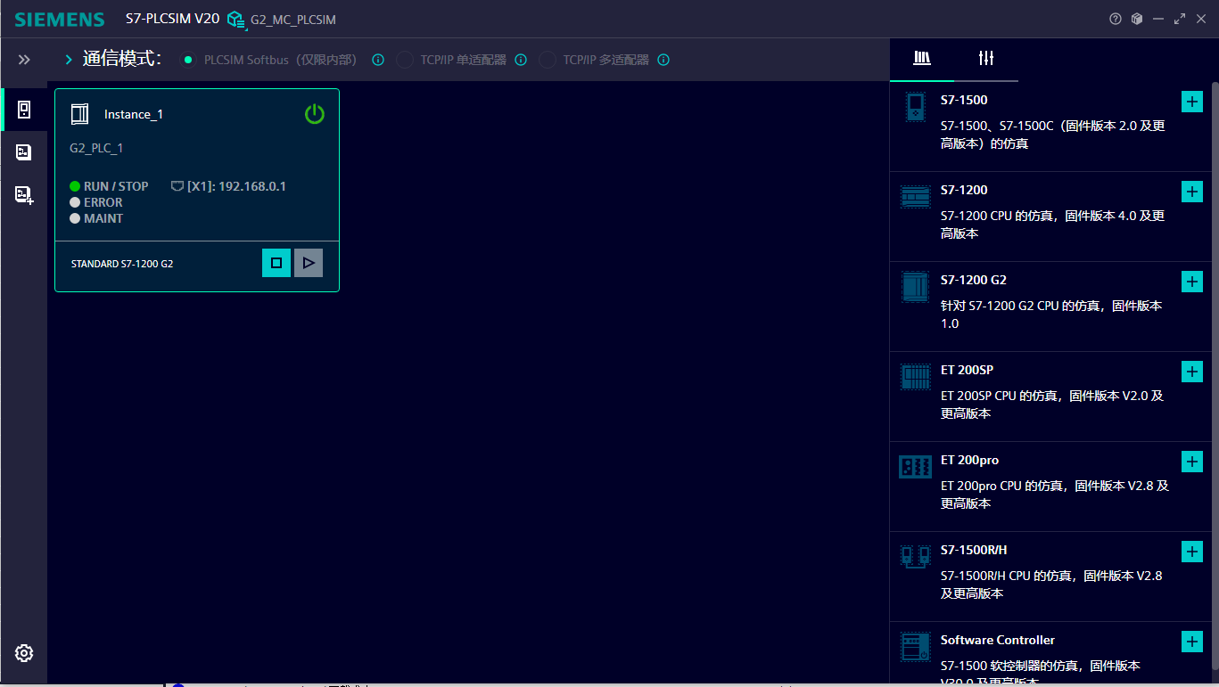

4)PLCSIM软件启动并自动创建一个S7-1200 G2仿真实例。
图1-4 PLCSIM软件运行

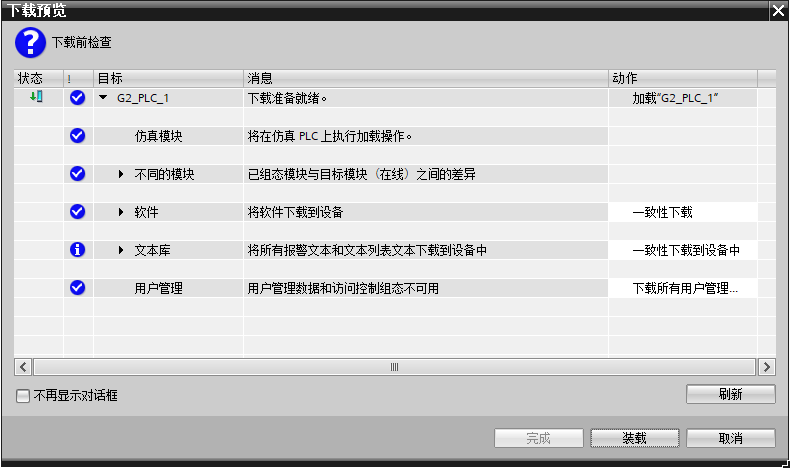

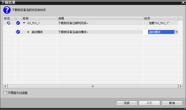

5)后续下载操作与真实PLC是一样的,在下载预览中显示相应的动作,确认无误后,点击“装载”按钮开始下载。下载完成后选择“启动模块”,点击完成。
图1-5 下载预览
图1-6 下载完成,启动模块

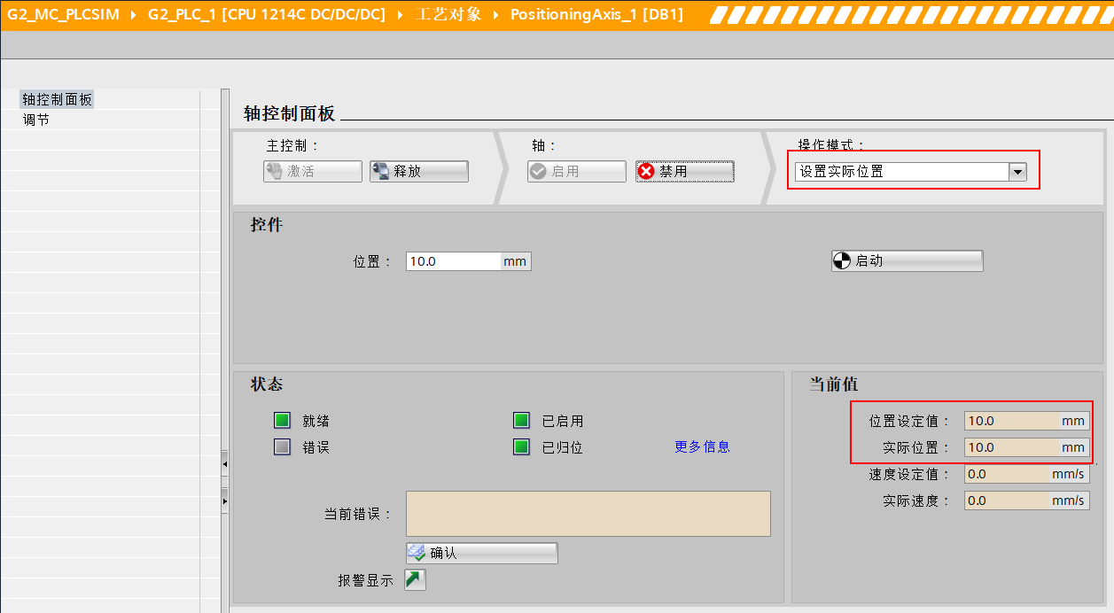

2.仿真运动控制
1) 通过控制面板控制轴运动
使用轴控制面板可以很方便地进行驱动器的调试,在仿真环境下,也同样可以使用。使用轴控制面板可以完成很多操作,如“设置实际位置”。操作轴控制面板的详细说明请参考“调试面板和诊断”章节
图2-1 轴控制面板直接回零

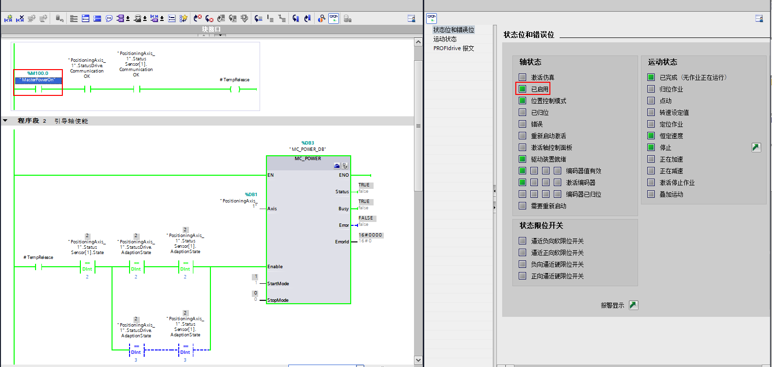

(1)在线状态下修改程序中的相应变量(置位M100.0为TRUE),对轴进行使能,在“诊断 > 状态位和错误位”中立刻显示“已启用”。
图2-2 轴使能

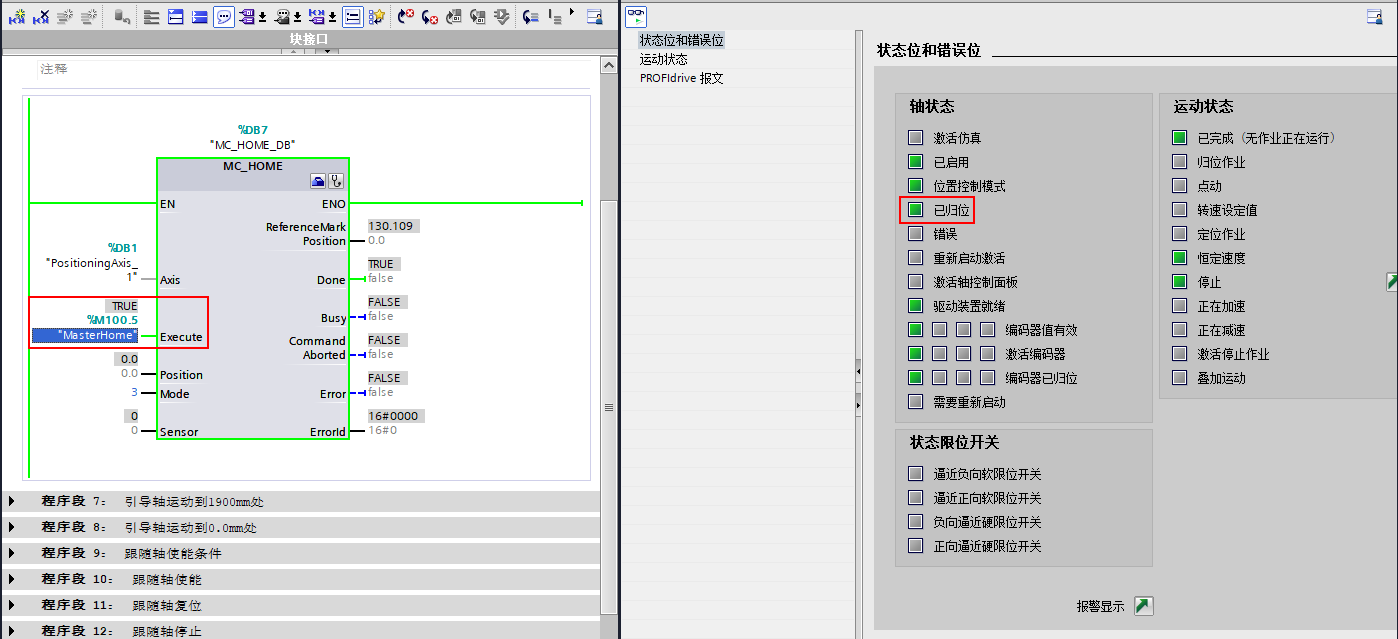

(2)通过MC_Home指令对轴进行主动回零操作(置位M100.5为TRUE),“诊断 > 状态位和错误位”中立刻显示“已归位”。
图2-3 轴主动回原点

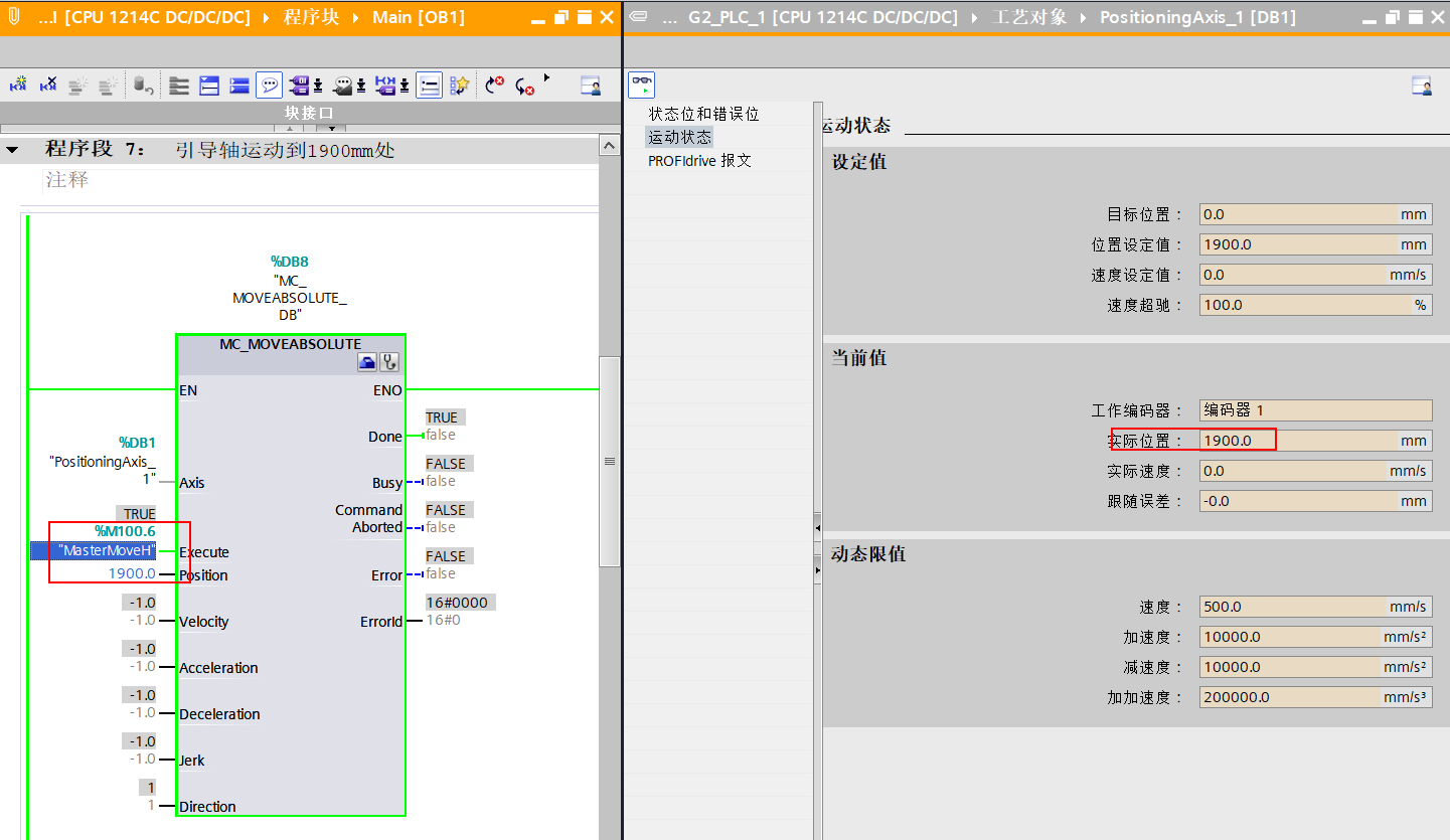

(3)通过MC_ MoveAbsolute指令将轴移动到绝对位置1900.00mm处(置位M100.6为TRUE),“诊断 > 运动状态”中显示“实际位置”逐渐变化,最后到达1900.00mm位置。
图2-4 轴绝对定位

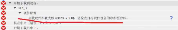

1)下载项目到PLCSIM时装载终止,报错信息“加载硬件配置失败”如下图3-1所示。
图3-1 加载硬件配置失败
解决方法:PLCSIM V20 Upd1增强了对 S7-1200 G2 CPU的模拟,下载链接:
https://support.industry.siemens.com/cs/cn/en/view/109963851

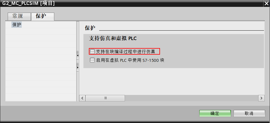

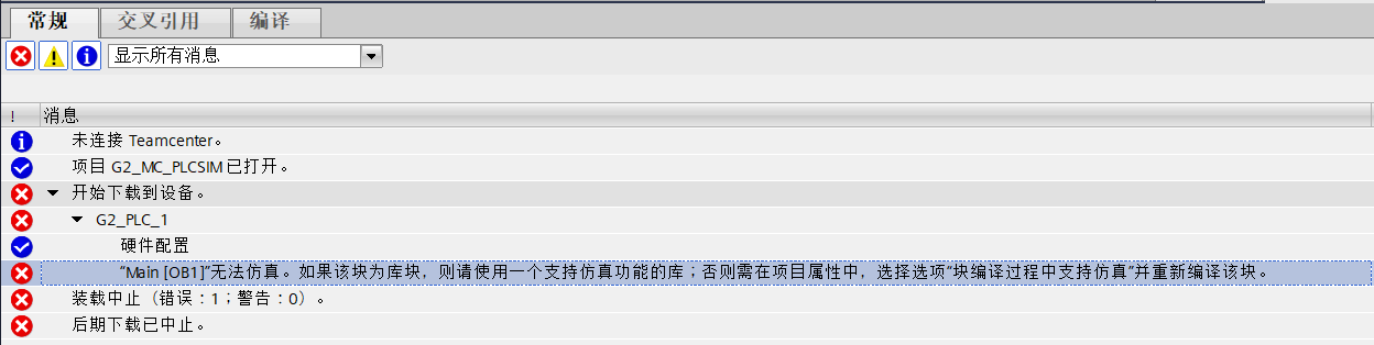

2)下载项目到PLCSIM时终止,报错信息“Main[OB1]无法仿真”如下图3-2所示。
图3-2 数字量输入含义说明
解决方法:右键单击项目并选择“属性”,在“保护”选项卡中,勾选“支持在块编译过程中仿真”。
图3-3 选择项目属性
图3-4 勾选“支持在块编译过程中仿真”

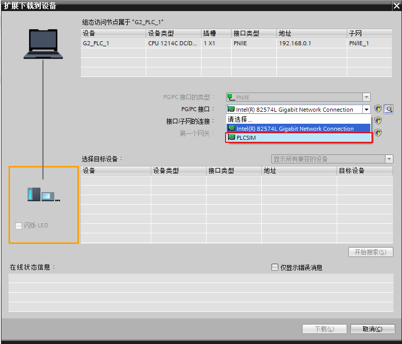

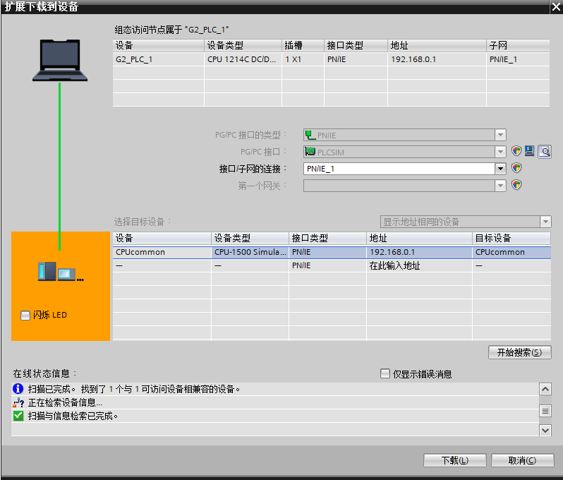

3)下载到PLCSIM时,PG/PC接口如何选择?
如果在下载到PLCSIM过程中弹出“扩展下载到设备”界面,在PG/PC 接口处一定要选择“PLCSIM”选项。之后软件会搜索PLCSIM中创建的PLC实例,选中该实例后点击“下载”即可。
图3-5 选择PG/PC接口
图3-5 搜索到PLCSIM中的实例

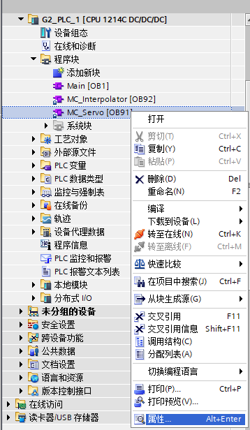

原因:由于 S7‑PLCSIM 软件运行在装有 Windows 操作系统的编程设备上,因此 S7‑PLCSIM 中操作的扫描周期时间和确切时间不同于真实的PLC执行这些操作时的扫描周期时间和确切时间。OB91 是以应用周期时间为间隔循环执行的组织块,如果时间间隔设置太短,在PLCSIM上运行就会出现溢出问题。
解决方法:仿真前适当增大OB91的周期时间,仿真结束后再修改回来。
A screenshot of a computer program
图3-7 打开OB91属性
图3-8 增大周期时间
