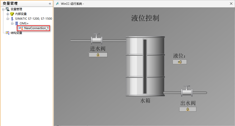

本例中的WinCC 项目中的S7-1500通信连接下存在三个过程变量:“InValve”:进水阀状态、“OutValve”:出水阀状态,“Level”:水箱的液位,如图2所示。

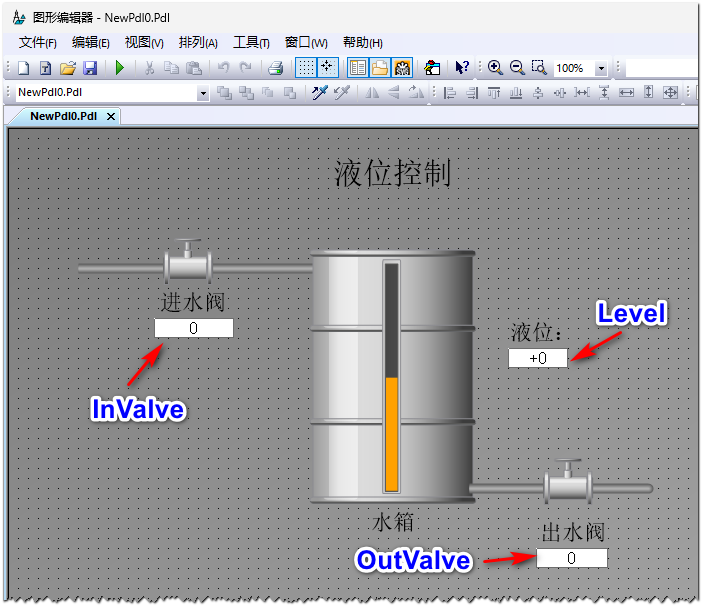

WinCC画面中放置了进水阀、出水阀和水箱三个对象,并关联了S7-1500过程变量如图3所示。

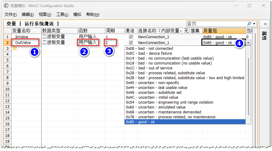

此时可以打开WinCC变量仿真器,对过程变量“InValve”和“OutValve”的仿真方式是用户输入,操作过程如图5所示。
图形用户界面, 应用程序
AI 生成的内容可能不正确。
图5
①选择要仿真的变量;
②然后选择仿真方式,支持的仿真类型包括,如图6所示,这里选择“用户输入”;
③设定周期;
④选择质量代码,这里选择0x80,代表变量的质量是Good。
表格
AI 生成的内容可能不正确。
图6

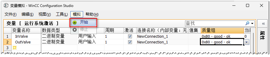

然后,选择菜单“模拟-开始” ,开始WinCC变量的仿真。如图7所示。

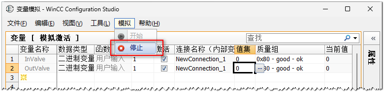

WinCC变量仿真启动之后,过程变量的质量代码也会随之改变,如图8所示,相应变量上的黄色叹号标志已经消失。
在WinCC变量仿真器中点击相应变量“值集”列中的“…”按钮,可以打开变量设置对话框,通过拖动滑块的方式来改变变量的值。

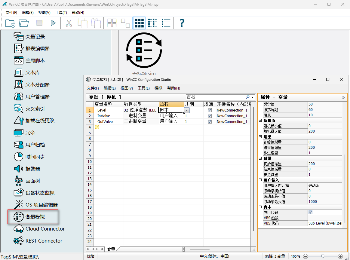

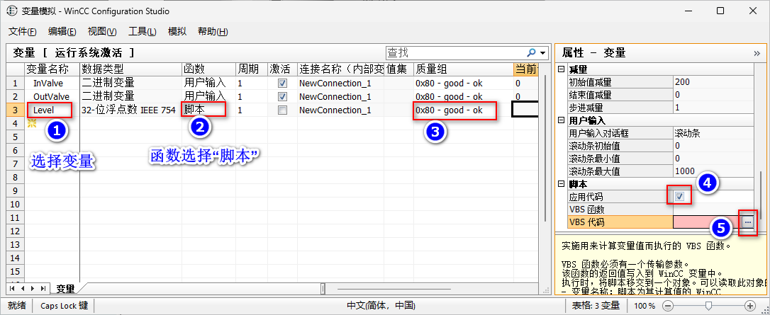

接着添加液位变量到变量仿真器中,仿真方式选择“脚本”,质量代码选择0x80,在仿真变量属性窗口中选中“应用代码”,然后选择VBS代码后面的“…”按钮打开脚本VBS编辑器。如图10所示。
图形用户界面, 应用程序, 表格, Excel
AI 生成的内容可能不正确。
图10

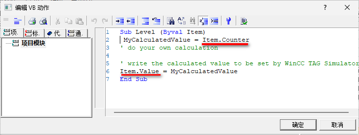

系统会自动生成默认脚本,如图11所示。其中,Item.Counter是变量仿真器开始后周期计数的计数器值。Item.Valve是仿真变量的值。
图形用户界面, 文本, 应用程序
AI 生成的内容可能不正确。
图11

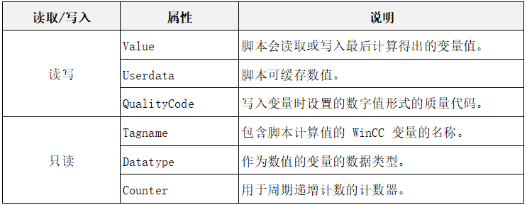

WinCC变量仿真器的VBS脚本支持以下属性:
表格
AI 生成的内容可能不正确。
图12

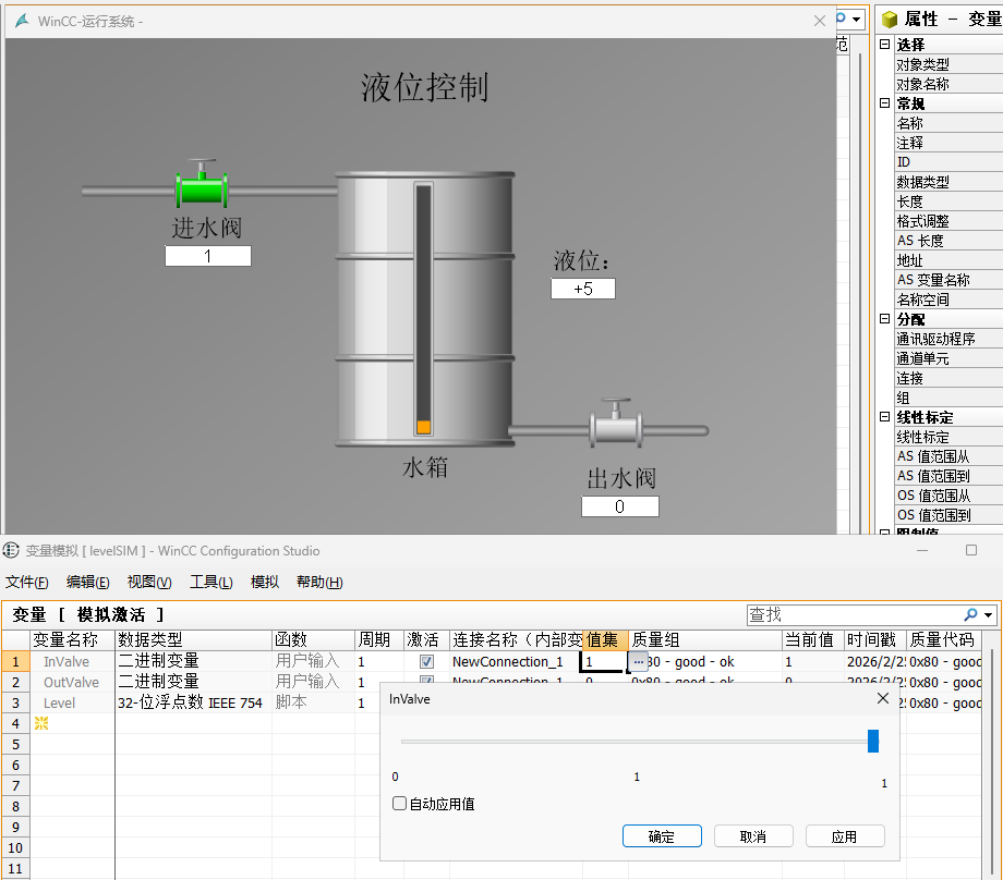

在WinCC变量仿真器中设置变量“InValve”为1,也就是打开进水阀门,液位开始每秒增加1,如图15所示。
图形用户界面
AI 生成的内容可能不正确。
图15

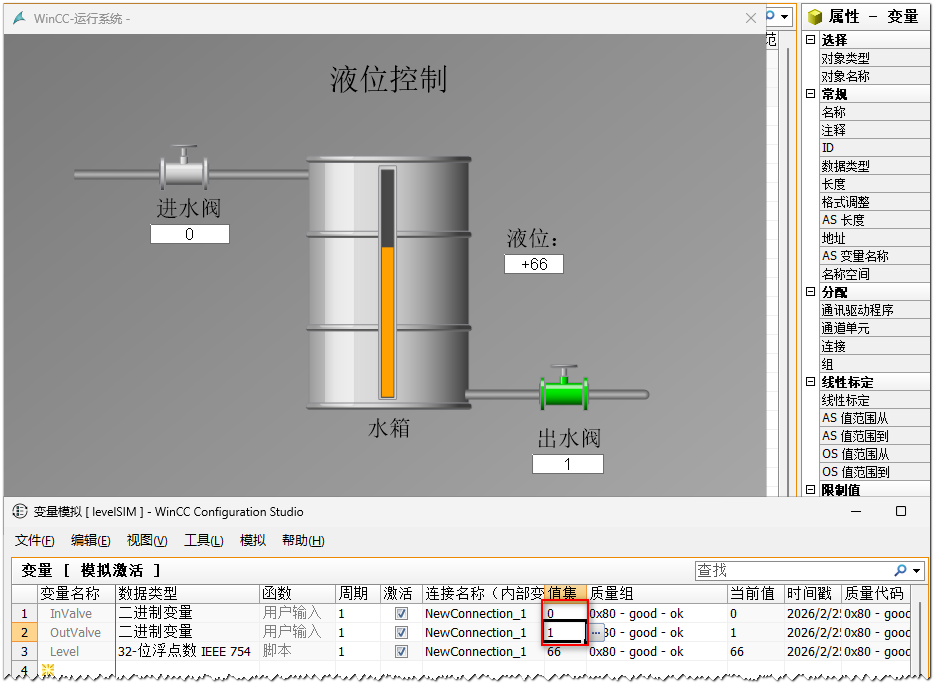

在WinCC变量仿真器中设置变量“InValve”为0,“OutValve”为1,也就是关闭进水阀门,打开出水阀,液位开始每秒减少2,如图16所示。
图示
AI 生成的内容可能不正确。
图16
